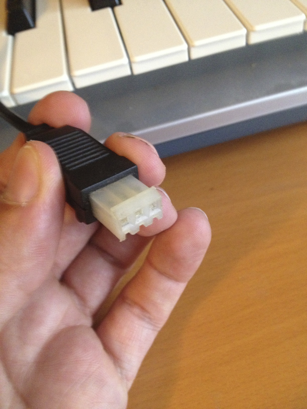

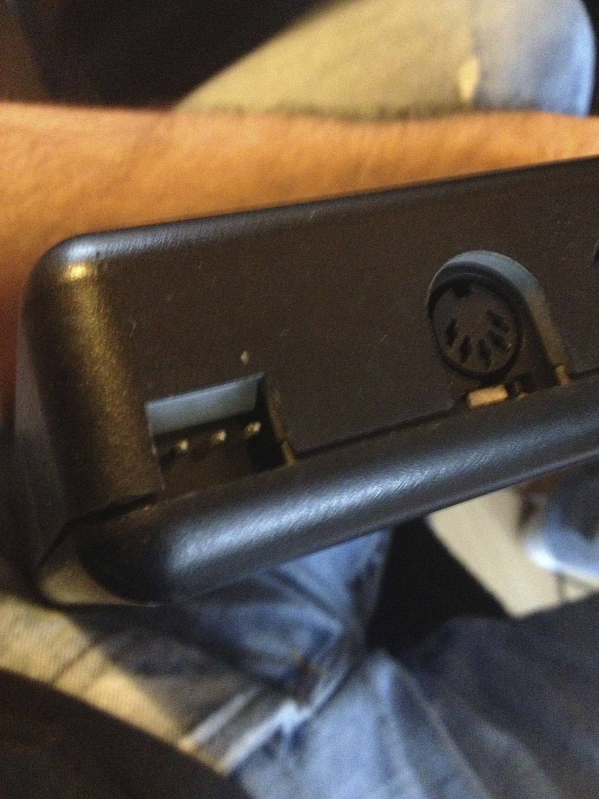

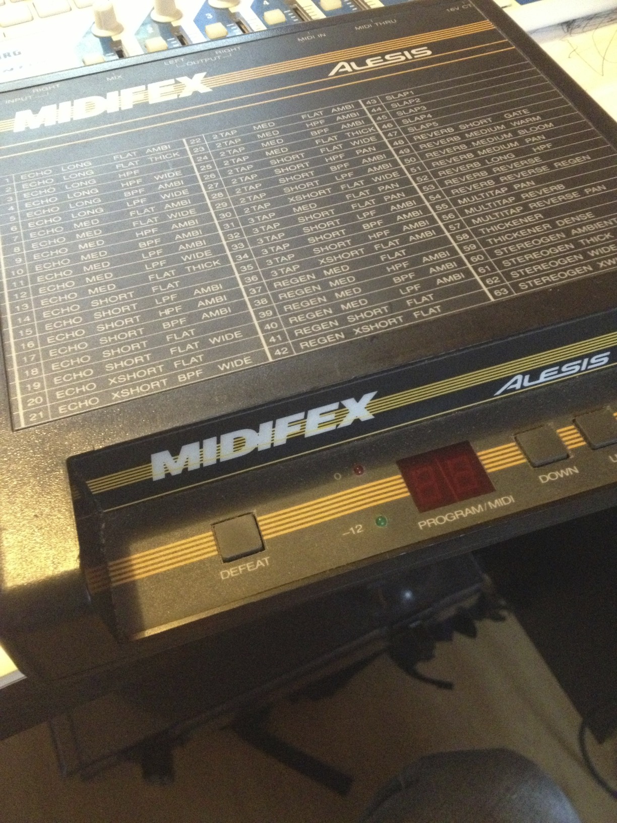

Hallo Leute,
also ich möchte gerne für mein Effektgerät ein Netzstecker bauen oder
kaufen, da ich keine richtige Ahnung von dem Zeug habe sind einige
Bilder angehangen als Info.
Hab eine Seite gefunden, da hat schon jemand das Ding nachgebaut. Nur
leider antwortet der mir nicht.
http://m.bareille.free.fr/goodies/midiverb/midiverb.htm
Was will ich von euch.
Ich brauche Infos wo ich die Einzelteile bekomme und wie sie alle
bezeichnet werden, damit ich sie Idiotensicher bestellen kann.
Des weiteren brauche eine Hilfestellung, wie ich es zusammenbaue.
Vielen Dank im Voraus an euch.

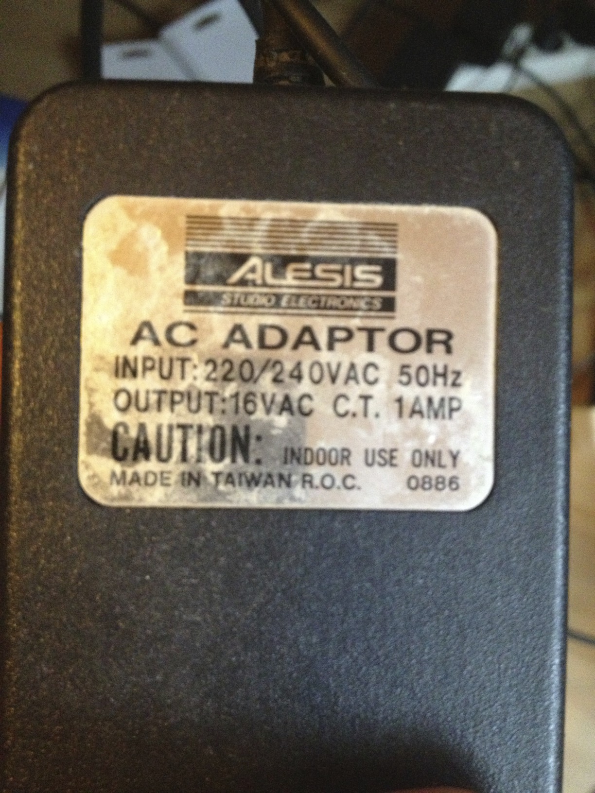

danke für die ersten Feedbacks. Ich war unpräzise (bewusst).
Also, ich will ein Netzteil nachbauen, weil ein Original oder Ersatz ist
nicht zu bekommen, im Moment. Der genaue Grund ist ich benötige zwei
Netzteile, da ich das Midiverb und Midifex besitze und immer umstecken
muss.
Und es soll nicht in ein 19" Gehäuse rein (aber wäre auch schönes
Projekt, das ich mir nicht zutraue).
Gast #2888759
Und wo ist das Problem? Auf der von dir verlinkten Seite steht doch:
>Home made power supply for the Midiver/Midifex . It is a 220V/ 2x9V 30VA
>transformer.
Was brauchst du noch? Du hast ein funktionierendes Netzteil, kannst also
die Pinbelegung und alles weitere nachmessen. Falls du kein Messgerät
hast, im Baumarkt gibts für kleines Geld Multimeter, die zwar eher eine
grobe Schätzung der Messgrößen abgeben, aber für diesen Zweck reichen
werden.

Gast #2889245
Hallo Alex, hallo temp,
ein DC Netzteil geht nicht!! Da laüft nur das Digital-Teil. Für die
Audioschaltung ( OPV )wird interen über Kondensatoren eine +/- Spannung
erzeugt. Mit einem DC Netzteil hast du somit keinen Ton.

(Firma: matzetronics) #2889456
Alex schrieb:
> Wie lang würden zwei 9v Blöcke halten?
Gar nichtz, da der Orginaltrafo z.B. schon 30 Watt leistet. Das können 9
Volt Blöcke höchstens für ein paar Minuten.
Du benötigst also ein Steckernetzteil mit 2 * 9V AC mit nahezu 2 Ampere.
Sowas wird es vermutlich am besten als Ersatznetzteil für
Midiverb/Midifex in der Bucht geben.
Früher(tm) gab es sowas mal als Modem Netzteil, abe die Zeiten sind
lange vorbei.

Gast #2889719
30VA ist etwas hoch angesetzt. > org. Trafo ist, lt. Bild, 16V/1A also
16VA. Wenn du einen 2x9V mit 2x1A also einen 18VA Trafo nimmst, sollte
dies ausreichen.
Ansonsten siehe temp!
Und eine gute Zugentlastung für die Kabel nicht vergessen!
Info für temp:
in dem Teil sind 7812 / 7912 Spannungsregler verbaut. ( 7805 fürs
Digitalteil )
2x 8V AC ( org.) sind für die Beiden zu wenig ergo > Spannungsverdoppler

Ahjo, den Trafo hab ich schon mal. Das ist gut!
Hab gerade einiges gelernt. Nur dieser Stecker ist eine harte Nuss. Hat
keiner ne Ahnung wo ich den bekomme. Ich finde immer nur 3pin Molex
Stecker, der passt aber nicht?
Gast #2889792
Versuchs mal bei Voelkner > Hersteller JST, vieleicht ist da was
dabei??!
Ansonsten... Kabel direkt ( vorläufig ) einlöten oder Kabel mit normalen
Kupplung und Stecker einbauen.
Du kannst dich da voll austoben solange es elektrisch und mechanisch
sicher ist! Das org. Netzteil wirst du sowieso nur mit viel Glück noch
bekommen, wird meines Wissens schon sehr lange nicht mehr hergestellt.
