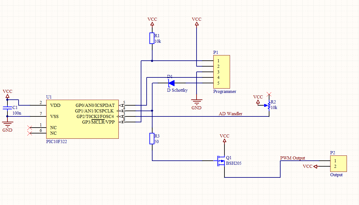

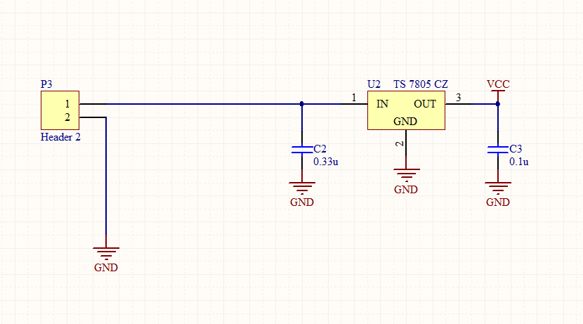

Ich bin derzeit dabei mir einen kleinen Rechteckgenerator zu basteln.
Ich habe nun ein Schema gezeichnet und würde gerne wissen ob das
funktionieren würde. Insbesondere der FET.
Würde der FET komplett durchschalten wenn ich den Ausgang des PIC auf
low ziehe?
lg
Gast #2889841
  low ziehe?
Nö - dazu müsstest du einen PMOS verwenden. Derzeit liegt der
PWM-Ausgang über die Body-Diode ständig auf VCC und ein NMOS bleibt
gesperrt.
Gast #2889849
Im Schaltplan sollte wegen der Übersichtlichkeit VCC immer oben und Gnd
immer unten sein. Dann kommt man auch nicht so leicht darauf, den
falschen Typ FET zu verwenden.
Außerdem sollte man als Schaltzeichen für den VCC Anschluss, unabhängig
von einer eventuellen Beschriftung,  nicht das Gnd-Symbol verwenden.

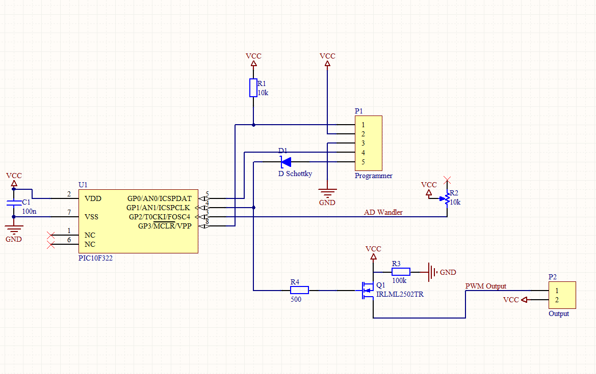

Okay, erstmal vielen dank für die Antworten.
Michael D. schrieb:
> Mach mal was, das du auch mit einem Hochohmigen Eingang die 0V
> erreichst, sonst hast du dauerhaft High.
Wie meinst du das? Wenn ich den uC Pin auf low setzte sind doch da 0V
oder?
>   low ziehe?
Habe nun einen P-Kanal FET eingesetzt. Passt das jetzt so? Wenn ich ja
jetzt den Pin am uC auf low setzte sind da 0V dann ist Vgs -5V dann
sollte er durchschalten oder liege ich da falsch?

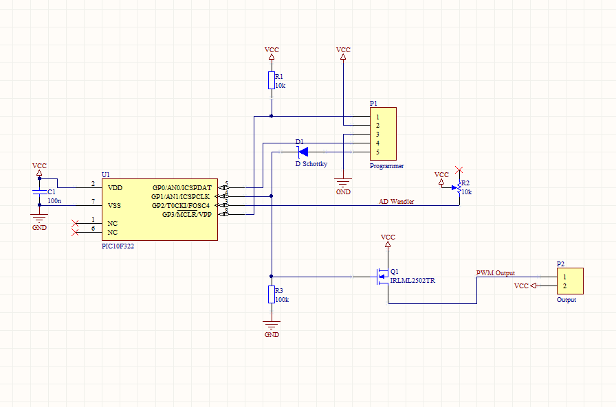

Danke für den Tipp. Habe es angepasst. Ist das gut so?
lg
#2890527

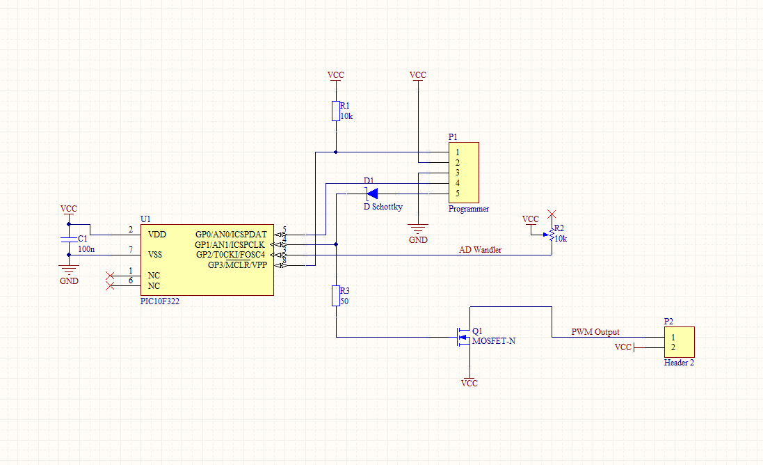

Peter W. schrieb:
> Lass diesen 50R weg und verpass dem N-FET einen Pull Down ~100k dann tut
> es das.
Er hat doch jetzt einen P-FET, da muss der PULL-DOWN ein PULL-UP sein
und zwischen Gate und Vcc liegen.
@Phil:
Damit ist die Schaltung von 17:17 Unsinn. Die von 15:45 war schon fast
richtig, nur muss der Widerstand statt an GND an Vcc.

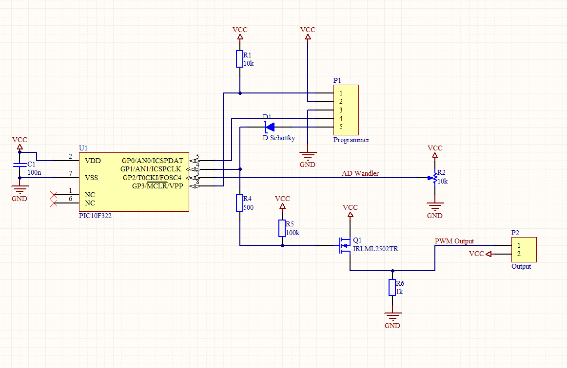

Hinweis: Am Ausgang kannst Du mit dem Oszi nur ein Rechteck sehen, wenn
Du auch eine Last gegen GND anschließt. Ich würde, damit man auch so was
sieht, eine Mindestlast von z.B. 1kOhm dranhängen.
Noch was: Das Poti ist sicher falsch!? Du willst doch vermutlich eine
Spannung von 0...Vcc an den ADC-Eingang legen. Dann kommt das Poti mit
einem Ende an Vcc, mit dem anderen an GND und der Schleifer an den
ADC-Eingang.

Du meinst so?
> ADC-Eingang.
> Gruß Dietrich
Huch ja natürlich ist das falsch. Habs geändert.

#2890569
Phil schrieb:
> Du meinst so?
Ja.
> Weil ich eventuell einmal hohe Schaltgeschwindigkeiten benötige.
Je nachdem was Du unter "hoch" verstehst: die Schaltzeit (hier besonders
die Abschaltzeit) hängt auch davon ab, was Du als Last am Ausgang
dranhängst - besonders, wenn die Last z.B. auch einen kapazitiven Anteil
hat.
Bei 1kOhm (d.h. ohne externe Last) ist die Abschaltzeit schon deutlich
größer als die Einschaltzeit. Wie groß? Das kann ich Dir auf die
Schnelle so nicht sagen.
Wenn es schnell und symmetrisch sein soll, bräuchtest Du eine
Push-Pull-Endstufe. Aber das ist dann eine neue Baustelle.
Gruß Dietrich
#2890579

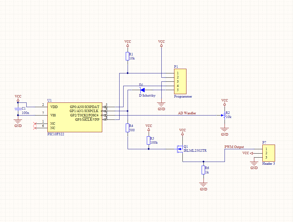

Der 2.te Anschluss an P2 wird sinnvollerweise nach GND gelegt und nicht
nach Vcc.
Am SChaltausgang kannst du schalten:
  entweder eine mehr oder weniger direkte Verbindung durch den FET nach
Vcc
  oder eine Verbindung über 1k nach GND
Da macht ein 2.ter Vcc Pin nicht wirklich Sinn. Du willst die Last vom
Schaltausgang (von dort kommt der Strom) nach GND (dorthin verschwindet
er wieder) schalten.
Gast #2890596

Habe nun auch noch einen GND Pin hinzugefügt. VCC hätte ich gerne falls
ich einmal eine 5V Spannung brauche diese direkt auch habe.
#2890600
Peter W. schrieb:
> Funktionieren tut das noch immer nicht,
Oh ja, jetzt sehe ich es auch. Der IRLML2502 ist ja ein N-Kanal FET :-((
Beim P-FET wäre es aber richtig, und da war Phil vorher schonmal ;-))
Nach dem vielen hin und her mit dem Transisor daher mal die
Grundsatzfrage an Phil:
- willst Du Vcc schalten mit Last gegen GND? Dann brauchst Du einen
P-FET
- willst Du GND schalten mit Last gegen Vcc? Dann brauchst Du einen
N-FET
Gruß Dietrich

Oh je, bei dem vielen hin und her habe ich die Bezeichnung vertauscht.
Es wäre ein BSH205.
Zu der Frage ich will Vcc schalten mit Last gegen GND. Also mit einem
P-FET
