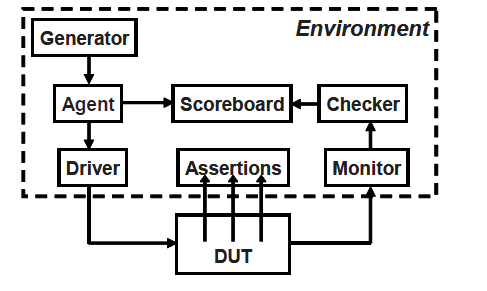

mal angenommen ich will statt einer Verilog/VHDL Testbench auf
SystemVerilog umsatteln. Die Testbench-Struktur sieht in etwa so aus:
Generator G1 (C++) -> DPI-Interface -> UUT (VHDL)        -> Interface       -> UUT == G2 ?
                                    \ Generator G2 (C++) -> DPI-Interface   /
Ist es jetzt empfehlenswert gleich auf UVM zu setzen oder das ganze
erstmal ohne aufzubauen? Ich bin mir momentan nicht ganz sicher, welche
Vorteile das ganze überhaupt hätte. Die allgemeine Struktur wollte ich
wie auf dem angehängten Bild aufbauen.
Die Vorteile sind, dass Du eine standardisierte Methodik anwendest, und
daher die Lösung für Probleme oft bei Google findest. Kollegen, die mit
UVM vertraut sind finden sich leichter zurecht, als bei
selbstgestrickten Lösungen. Desweiteren wirst Du bei setig wachsender
Komplexität Deiner Aufgaben feststellen, dass Du einen Großteil der
Funktionalität von UVM ohnehin nachprogrammieren würdest.
Etwas mehr Info findest Du hier (weiter unten auf der Seite):
http://www.doulos.com/knowhow/sysverilog/uvm/
Marcus
Danke, dann werd ich mal versuchen das ganze mit UVM umzusetzen.
Da du ja offensichtlich bei Doulos arbeitest, hab ich noch eine kleine
Frage. Kannst du in etwa abschätzen wie gut sich UVM bzw. SystemVerilog
mittlerweile gegenüber anderen Möglichkeiten durchgesetzt hat und wie
weit das ganze in der Industrie angekommen ist.
SystemVerilog hat sich im ASIC Bereich ganz klar durchgesetzt. So viele
andere Möglichkeiten gibt es ja auch nicht mehr. Die selbstgebastelten
Perl-Generatoren halten mit der komplexität nicht mehr mit, die anderen
Verifikationssprachen sind entweder tot, herstellerabhängig oder beides.
Unter den Methodiken kann man einen deutlichen Trend zu UVM erkennen.
Sowohl SV als auch UVM werden in der Industrie eingesetzt.
Marcus
