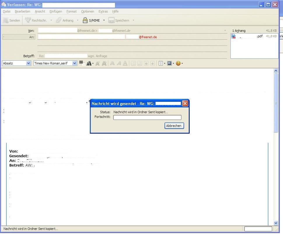

Hier scheinen sich ja lauter Profis bzgl. TB zu tummeln? Da hätte ich mal eine dringende Frage zu TB portable 53. ?? : wie verfasst man EMails, die man dann auch gleich so versendet? Habe nämlich das Problem, dass meine aus TB versendeten Emails wohl auch ankommen, aber ich die in TB nicht mehr finde, denn über das jeweilige EMail-Konto per "Neue Nachricht verfassen" erstelle ich diese und schicke die dann weg, nur dass dann beim Abschicken die Meldung mit fortlaufendem Balken drin kommt "wird gespeichert" oder so ähnlich und das läuft dann ewig so bis ich TB dann mit dem Runterfahren vom System schließe und beim nächsten Öffnenen von TB gibt es keinen Ordner "Gesendet" o.ä. Hier auf dem Läppi gerade auch probiert, klappt das dann sonderbarerweise wohl, nur auf dem PV dann wieder nicht. Irgendwelche Ideen oder noch Fragen?

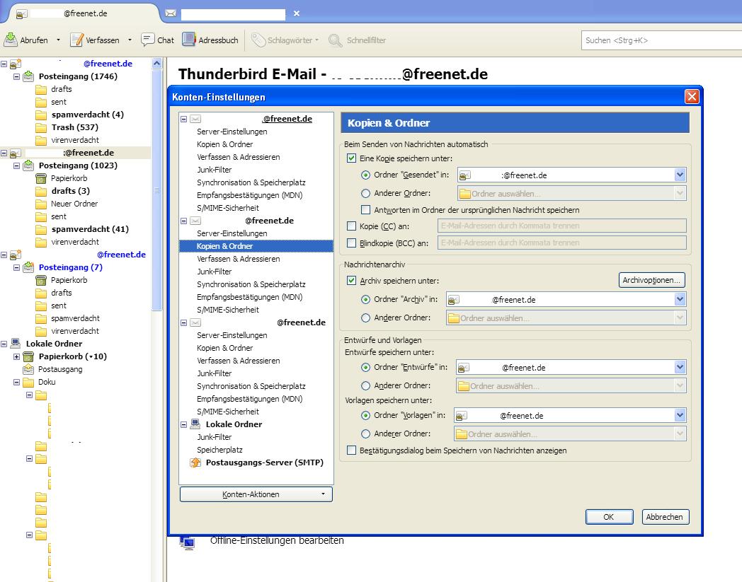

Vielleicht hat TB keine Schreibrechte? Schau mal in den Profilordner: XYZ.default→Mail→Name des Mailservers Da muss eine Datei "Sent" drin sein.
Würdest einen IMAP-Server verwenden, könnten Deine gesendeten Mails in einem Ordner auf dem IMAP-Server gespeichert werden und Dein portabler TB bräuchte keine Schreibrechte.

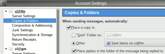

Elo schrieb: > "wird gespeichert" oder so ähnlich und das läuft dann ewig so Wo versucht er sie denn zu speichern?
#5144771
T.roll schrieb: > Vielleicht hat TB keine Schreibrechte? > > Schau mal in den Profilordner: > XYZ.default→Mail→Name des Mailservers > Da muss eine Datei "Sent" drin sein. Habe ich heute mal nachgesehen, die gibt es mit ca. 2 kB Größe? Unter Data > profile > Mail > Local Folders > leider nichts mit "sent" aber unter Profile > ImapMail > XY@freenet.de (dann jeweils eine Sent,msf mit ca. 2kB, das kann es aber nicht sein, wenn ich Dateianhänge über mehrere kB Größe versende? Mit einem Editor diese Dateien geöffnet steht da nichts Sinnvolles bzgl. Textversand drin! Rufus Τ. F. schrieb: > Würdest einen IMAP-Server verwenden, könnten Deine gesendeten Mails in > einem Ordner auf dem IMAP-Server gespeichert werden und Dein portabler > TB bräuchte keine Schreibrechte. Wie darf ich das bitte verstehen? Soll ich mir jetzt noch einen IMAP-Server selber dafür "basteln"? Clemens L. schrieb: > Elo schrieb: >> "wird gespeichert" oder so ähnlich und das läuft dann ewig so > Wo versucht er sie denn zu speichern? Laut der heutigen Überprüfung der Einstellungen ist da aber immer noch kein Ordner vorhanden, wie man in dem Screenshot sieht, unter sent ist nichts drin. Eine Email wurde schon beantwortet, da habe ich dann gesehen dass sie wenigstens wegging und auch am richtigen Ort ankam und gelesen wurde. Auf dem Laptop mit dem gleichen OS (WIN XP Pro SP3) und dem gleichen TB portabel klappt das auch seit dem Versand der ersten Testmail. Hier läuft das OS mit dem Benutzerkonto unter Adminrechten, auf dem Läppi auch. TB ist wohl genau so ein Gefrickel wie der FF, der Browser bringt mich auch noch in die Klapse. Danke für die bisherigen Tips und Hilfe.
