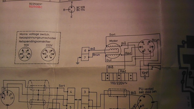

Hallo! Habe hier einen 70er-Jahre B&O-Plattenspieler, dessen Motor
leider nur noch brummt. Habe alle Wicklungen überprüft, ich messe
bisschen über 100 Ohm, also nicht durchgebrannt (wozu ist eigentlich die
dritte Wicklung? geht über sehr dünne Kabel irgendwo ins Gehäuse).
Weiterhin liegt an jeder Wicklung auch Spannung an (mit Multimeter
gemessen), dieser Spannungsauswahlschalter scheint also auch zu
funktionieren.
Habe den Kondensator ebenfalls ersetzt (ist glaub eh nur nen Snubber,
aber egal), die Verkabelung mit dem Plan überprüft, passt auch alles.
Auch war er etwas schwergängig wenn man ihn mit der Hand drehte, habe
ihn geöffnet und die Lager geölt, jetzt geht er wieder recht leicht,
aber macht keine Anstalten anzulaufen, selbst wenn man ihn mit der Hand
andreht. Was kann da los sein?!

Nochmal aufm Plan geschaut: Die dritte Wicklung geht zu einem
(optionalen) Vorverstärkermodul, welches in einen Einschub geschoben
werden kann. wozu auch immer, vielleicht Drehzahlkontrolle?

#2892332
Sind die beiden am Netz liegenden 110V-Wicklungen für 220V auch
polrichtig hintereinandergeschaltet?
Ist der Rotor mechanisch blockiert, weil z.B. das Öl verharzt ist? - und
läuft deshalb nicht an? eventuell den Motor anwerfen.
Die Zusatzwicklung dürfte als Trafowicklung vorgesehen sein, aus der man
den Vorverstärker versorgt, also für die Funktion des Motors keinen
Einfluss haben. Aus der Spannung, die die Wicklung bringt, könnte man
das klären.

Gast #2892416
Die B&O, das war schon was besseres. Ich könnte mir vorstellen, daß vom
Motor ein Tachosignal an eine Elektronik geht, die ihrerseits wieder die
Motordrehzahl regelt.
