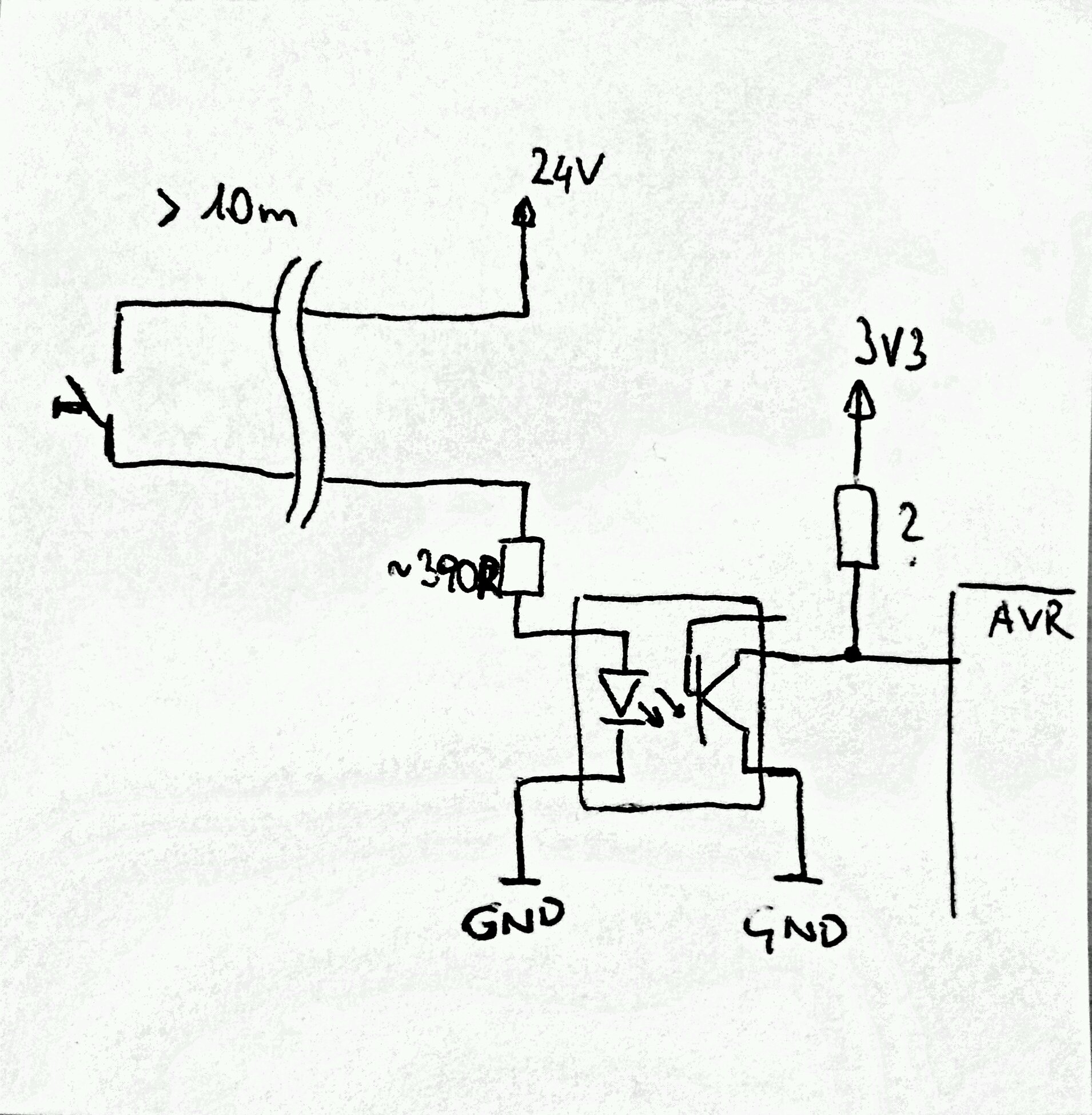

Ich möchte einen Taster in meinem Haus an ein von mir entwickeltes Gerät
anschließen. Nur möchte ich diesen galvanisch trennen (über einen OK).
Soweit - sogut. Im Anhang findet ihr einmal eine Prinzipskizze, wie ich
mir das vorstelle.
Meine Frage nun: Passt das so, oder muss ich wegen der langen Leitungen
(> 10m) noch etwas beachten? Und: wie dimensioniere ich den R zwischen
OK und AVR?
Vielen Dank für eure Hilfe!!!
mfg
Andy

Die GNDs sind intern getrennt.
Hauptsächlich geht es mir um die langen Leitungen. Muss ich da noch
irgendwelche Dinge beachten, damit der OK zuverlässig arbeitet?
Lg Andy

Deine Leitung muss stark genug sein um Deine ca.56mA übertragen zu
können. ;)
Nö, sollt so funktionieren. Der Optokoppler ist meiner Meinung nach eine
sehr gute Möglichkeit um sich HF und andere Einstreuungen auf einer
langen Leitung vom Hals zu halten.
Wenn da soviel einstreut, daß der Optokoppler durchschaltet, hat man
wahrscheinlich andere Sorgen…
Gast #2894040
Danke für den Hinweis... Ich habe nur im Datenblatt gelesen, dass If =
60mA beträgt und den R so ausgelegt. Hatte aber sowieso vor, einen
niedrigeren Strom einzustellen - zwecks Lebensdauer... :)
Eins ist mir noch ein Rätsel: Wie berechne ich den anderen R? Gibts da
eine Faustformel dafür?
lg
Andy

Du hast versehentlich unter 'Absolute Maximum Ratings' nachgeschaut. Das
sind die Werte, wo er gerade noch nicht abraucht :-)
Ja, gibt es, kannst du aber auch berechnen. Das ist das o.a. Transfer
Ratio. Bei einem TR von z.B. 100% könnte der Phototransistor bei If=
10mA also 10mA schalten. Da dein MC Eingang das aber gar nicht braucht,
sondern mit ein paar uA zufrieden ist, reicht also ein Strom von z.B.
1mA dicke aus. Am Transistor fällt ein bisschen Sättigungsspannung ab,
ergo:
R=U/I , U = (3V3-UceSat), I = 1mA. Ich setze UceSat einfach mal mit 0,3
Volt an :-)
R=3000R , nächster Normwert 3K3 oder 2K7.

Das habe ich auch schon mal gemacht (das mit dem OK). Wenn der Taster
offen ist hast du ne richtig schöne 10 m lange Antenne.
Ich hatte das Kabel damals zusammen mit anderen Kabeln in nem Rohr
liegen->
Beim Licht einschalten, oder Staubsauger anmachen geht wird dein OK kurz
leitend.
Ich habs damals mit ein paar R - C - R T-Schaltungen in den Griff
bekommen.
Ich würde -wenn ich das nochmal machen würde- den OK dauerhaft an
schalten (also 24V, 3,3 k oder so) und den Taster parallel zur Diode
anklemmen. Dann fließt immer ein Strom, nicht hängt in der Luft, und der
Taster brückt die LED. Musst du halt nur die Auswertung invertieren (und
so auslegen , dass keine 2V über den 20 meter abfallen).
Werner
