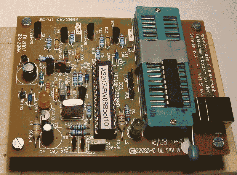

von Ottmar K. (wil1)
Hallo pcbmca
Hier einige Infos als Entscheidungshilfe:
Im Bild 01 ist der Brenner 8 mit USB-Port, erstellt aus dem Bausatz von
AATIS zu sehen. Der Brenner-PIC wird fertig gebrannt mit ausgeliefert.
Das Klebeband hat nur den Sinn den nicht genutzten Bereich des
40-Pin-ZIF-Sockels abzudecken. Der Brenner erzeugt seine Brennspannung
auf seiner Platine.

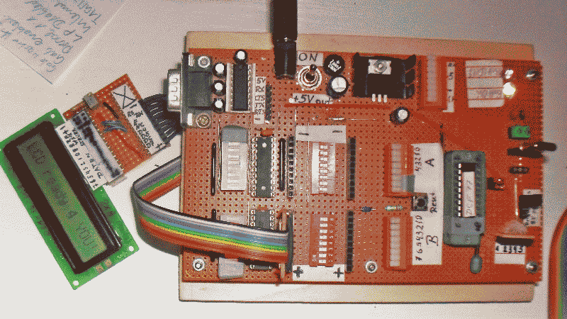

Zum Experimentieren haben sich bei mir auch die Testplatinen von sprut -
hier im Bild eine solcke für PICs bis 18 Pins - bestens bewährt. Eine
28-Pin-Platine ist ebenfalls in Gebrauch und bei Bedarf baue ich mir
noch eine solche für 40Pins. Die Unterseite ist frei verdrahtet, was
sich aber bei diesem Aufbar mit nur wenigen Leitungskreuzungen ausführen
lässt.
Die Testplatine erhält ihr Versorgung von einem
9V/500mA-Steckernetzteil. Diese Versorung ist in 95% der Fälle
ausreichend. Um Verpolung und damit Zerstörung des µC und der Module zu
unterbinden (wichtig!) läuft die Eingangsspannung bei mir auf jeder
Testplatine über einen Brückengleichrichter und danach zum 7805. Die
Verlustleistung bei Versorgung mit Steckernetzteil 9V/500mA am 7805
beschränkt sich auf ca. 5V x 0,5A = 2.5W.welche sich mit relativ kleinem
Kühlblech abführen lässt. Überhaupt ist der Strombdarf beim
Experimentieren - allgemein gesehen - eher gering.
Bei der Arbeit bleibt infolge der Steckmdule und der Verbindungstechnik
mit 10poligen Flachbandkabeln der Aufbau stets übersichtlich. Die meistn

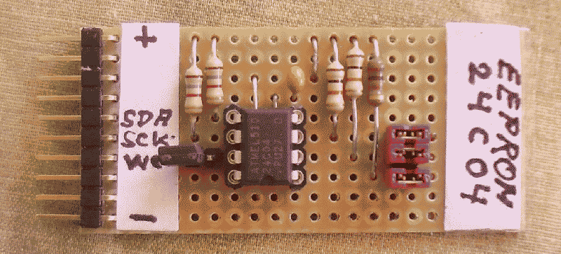

Module lassen sich direkt in die Portbuchensleisten einstecken. Auf
meinen Steckmodulen sind ICs wie EEPROM, digitale Potentiometer,
IR-Sensoren usw gesockelt untergebracht.
Größere Module wie z.B. LCD, LED-Cube, DOT-Matrix werden mit 10poligem
Flachbandkabel mit den PORTs steckbar verbunden. Das Testplatinensystem
von sprut ist m.E. gut durchdacht und leicht herzustellen. Alle Platinen
sind von mir auf Lochraster, bzw. Streifenraster erstellt.

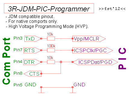

von Frank S. (steini63)
DAS ist quick and dirty!
Ein serieller bitbanging Programmer, bestehend aus 3 Widerständen.
Programmiert bei mir einen 16f688 und 18f13k50; mehr PICs habe ich
(noch) nicht (18f4550 ohne Gewähr).
Als Programmiersoftware brauchen wir PicPgm. Das kennt aktuell 616
verschiedene PICs, auch den 18f4550:
http://picpgm.picprojects.net/
Als Programmer wählen wir den "JDM Programmer" aus.
Wichtige Einschränkung:
Eine RICHTIGE serielle Schnittstelle ist unbedingt erforderlich!
Warum funktioniert das Ding?
Die Spannung vom ComPort reicht, um den PIC in den High Voltage
Programmiermodus (HVP) zu bringen.
Die hochohmigen Widerstände in Verbindung mit den internen Schutzdioden
schützen den PIC vor den negativen Spannungen der Schnittstelle.
Die Programmiersoftware nutzt das Win-API zum bitwackeln, es sind keine
Treiber erforderlich und es läuft auch mit den aktuellen Windosen.
Ist natürlich nichts für die "kauf-gleich-was-vernünftiges-Fraktion",
war hier ja aber auch nicht gefragt. Mir machen diese minimalistischen
Sachen jedenfalls einen Riesenspaß. Verbesserungspotential ist auch noch
vorhanden. Ich nutze ein anderes Pinout, das UART-Betrieb über den
Programmer möglich macht.
Viele Grüße
Steini
von hp-freund (Gast)
Ok. Hast gewonnen. Bei dem:
Beitrag "Re: Quick and dirty brenner mit pic18f4550"
ist noch eine Diode mehr drin :-(
Ups, den Com84-Link hatte ich glatt überlesen, aber 33% mehr Bauteile
Kannte ich noch nicht, gleich mal goggeln.

@ottmar: ist der 7805 im testboard schon drinnen? der gleichrichter ist
auf jedenfall drinnen.
also ich werde mir heute mal die teile für die testplatine von sprut und
einen quick and dirty brenner bestellen. wahrscheinlich auch noch für
einen brenner8. mit demquick and dirty brenner progge ich mir dann den
pic für den brenner8
Ja, im Wesentlichen habe ich mich damals an die Anregung von sprut
[http://www.sprut.de/electronic/pic/test/index.htm#84] gehalten.
mfG Ottmar
