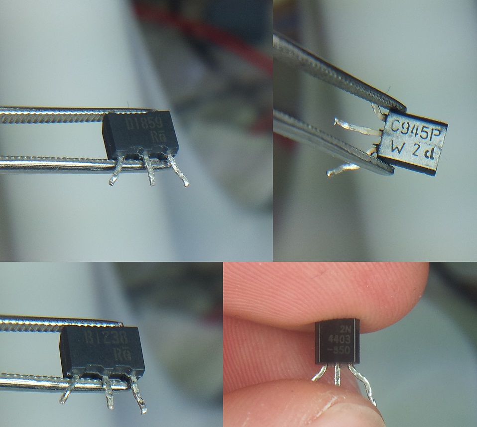

von Ron H. (ron_h51)
Huhu,
es ist einige Zeit vergangen und berichte euch ein wenig was ich noch
raus gefunden und geprüft habe.
Erst einmal noch einmal zu den Dioden. Ich hab mich bei einer verlesen
und habe auch schon Ersatz gefunden. Es waren
2 X Zener-Diode 0,5W 15V;
1x Zener-Diode 0,5W 11V und
1X Zener-Diode 0,5W 5,6V.
Nach dem ich diese gefunden habe habe ich auch alle Transistoren
ausgelötet und geprüft. Da gestaltet sich das ganze ein bisschen
schwieriger da ich mich in diesem Bereich keinerlei Erfahrung habe.
Ich habe folgende kaputte Transistoren ausgelötet und geprüft:
4 x D1859 R      80V;0,7A
5 x B1238 R     -80V;0,7A
1 x 2N4403-350   40V;0,6A
4 x C945P        60V;0,15A
Das habe ich soweit raus gefunden. Jetzt bin ich gerade bei Reichelt zu
bestellen und leider finde ich keine passenden. Wie gesagt kenne mich da
leider nicht so gut aus weder habe ich Erfahrungen darin.
Könnt ihr mir vielleicht dabei helfen?
Ich habe Foto´s an gehangen zur besseren Identifizierung.
Vielen Dank und schöne Feiertage.
MfG Ron

von R. F. (rfr)
entweder 2SD1850 oder BD 1859, Daten im Netz checken.
vermutlich 2SB1238  nachprüfen im Netz.
eben, 2N4403 halt.
4 x C945P        60V;0,15A
2 SC 945 oder BC945--nachprüfen.
Vergleiche die Gehäuse un d den Einsatzzweck miteinander.
Gruss
Robert
von Michael_ (Gast)
2N4403 --- pnp uni BSW24, 2N4026, 2N4027-29
2SC945 --- npn uni fT 250MHz BC 182, BC174, BC180
Ron H. schrieb:
danke (echt gemeint) für dieses Bild einer prima Bildqualität, in
ausreichender Auflöseung, und dann noch als "Komposition". also mal ein
Hinweis auf "Bildformate" als lobendes Beispiel von mir!!!
Danke für das Lob.
Also hat das meine Vermutungen bestätigt dann lag ich gar nicht mal so
falsch. Was mich stutzig macht ist, das ich explizit das Bauteil wenn
ich es im Shop Suche nicht finde. Wenn ich einen vergleichbaren finde
und er anstatt 700mA 800mA hat, kann ich diesen doch auch nehmen?
Vielen Dank für die Antworten.
