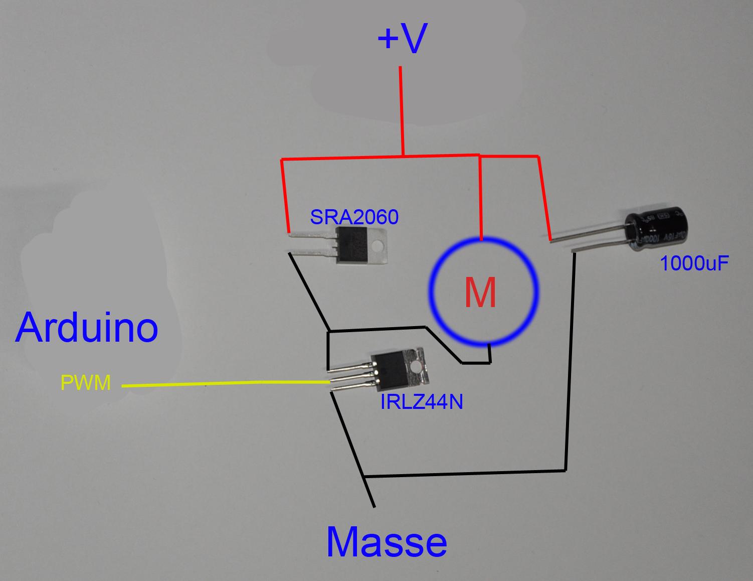

ist diese Schaltung möglich?
http://s14.directupload.net/file/d/3059/hpdfw7fr_jpg.htm
Sind die Pins so grafisch richtig angeschlossen? Ich weiss nicht wo +
und - von MOSFET ist. Steht in Datasheet nicht.
Die Masse für Akkuschraubermotor soll mit Masse von Arduino verbunden
werden doch, GND von der Digitalseite oder von der Powerseite des
Arduinos?
Braucht es noch einen vorwiderstand zwischen pwm und mosfet?
habe diese Teile bestellt bekommen...
MOSFET: IRLZ44N (5 stk.)
http://www.irf.com/product-info/datasheets/data/irlz44n.pdf
Schottky-Diode: SRA2060 (5 stk.)
http://www.datasheetcatalog.org/datasheet2/d/0kooeys7hq3kp4ejfdkgkkl54iky.pdf
Schottky-Diode: MBR2060C (5 stk.)

OP #2895039
Ursprünglich suche ich eine billige Variante alle Akkuschraubermotoren
zu steuern, für jede Richtung. Will mindestens 30 Motoren steuern.
Deshalb sind H-brücken zu teuer
Also will ich eigentlich eine Kombination aus Relais und 2
Quadrantensteller (2 Transistoren) bzw 1 Transitor und 1 Durchlaufdiode.
Entweder muss ich diese Schaltung selbst herausfinden oder jmd hilft mir
eine fertige Schaltung zu zeigen. Nur diese einmal für alle Motoren.
#2895042
Die Wahl des MOSFETS ist schonmal gut, der steuert voll durch bei 5V.
Jedoch muss das uC Signal an Pin 1 (Gate), Pin 2 (Drain) muss an den
Motor und Pin 3 (Source) an Masse. Ein Vorwiderstand fürs Gate wäre auch
nicht schlecht, um sicherzustellen, dass beim Laden des Gates (nahezu
Kurzschluss) dein uC nicht abraucht. Den errechnest du dir über R = U/I,
wobei U=5V und I der maximale Strom ist, der aus deinem uC-Port
entnommen werden darf. Ansonsten kann man das so machen. Grundlagen sind
chon nicht schlecht, sonst wird das Basteln schnell mal teuer. Ich
spreche da aus Erfahrung :D vor ein paar Jahren sind mir regelmäßig die
FETs um die Ohren geflogen.
EDIT: Wie meinst du das genau mit den 30 Motoren mach mal eine Skizze,
Bitte.

#2895065
Don´t Panic.
Grunsätzlich funktioniert die Schaltung schon.
Deine spezifischen Details sind interessant.
1.
Die Diode SRA 2060 muss nicht der Typ sein. Eine Shottky ala SB360 oder
ähnlich tut es auch. Sie muss halt dem Motorstrom angepasst sein.
Die Daten haben wir leider nicht.
2.
Du hast mit dieser Schaltung KEINE Drehrichtungsumkehr.
Rechts oder links rum............ für immer.
3.
Die 1000 µF würde ich weg lassen. Die Schaltung ist nichts anderes als
ein Drehzahlsteller für Brushed Motoren.
Ein C in der Größenordnung 100-470 nF reicht völlig wegen der Störungen.
Eine ganz schnöde Keramikscheibe reicht aus.
4.
Falls Drehrichtungsumkehr notwendig ist wird es doch "etwas"
komplizierter.
Dann brauchst Du eine H-Brücke und ein Richtungssignal mit gegenseitiger
Verriegelung der Transen. Das ist ne andere Baustelle.
Sieht dann so aus:
http://www.google.de/imgres?hl=de&client=firefox-a&hs=Vlc&sa=X&rls=org.mozilla:de:official&biw=1175&bih=779&tbm=isch&prmd=imvns&tbnid=YejRghoEVVT-OM:&imgrefurl=http://www.eckhard-gosch.de/de/articles.php%3Farticle_id%3D2&docid=maKrbPeBnXVZOM&imgurl=http://www.eckhard-gosch.de/de/images/articles/controller/H-Bridge.gif&w=339&h=244&ei=CSCQUPSIG5PZ4QS61IG4BQ&zoom=1&iact=rc&dur=649&sig=111875578769040977835&page=1&tbnh=141&tbnw=209&start=0&ndsp=21&ved=1t:429,i:72&tx=97&ty=63
die unteren Transen lassen sich ja über das Richtungssignal steueren.
Dann aber BITTE ein Signal an eine Transe und die andere wird invertiert
angesteuert. Dabei die TOTZEITEN unbedingt beachten. sonst knallts.
OP #2895433
Ich möchte erst mal eine einfache Schaltung ausprobieren und testen.
Wenn Arduino durchbrennt, brauch ich erst gar nicht H-Brücke testen. Ich
wiederhole: Das fertige Modul ist entweder zu schwach oder zu teuer. (ab
30€) Wer im Internet ein billiges findet, bitte melden.
Dass ich Gate und Drain Pin vertauscht habe, habe ich jetzt notiert.
Danke. Das meintet ihr mit "übern Ohren fliegen" ?
Maximaler Stromausgang pro Pin des Arduinos beträgt 40 mA
Deshalb ist es wichtig dass es dadrunter liegt.
Also für 33 mA wären es 150 ohm Gate-Widerstand und 150 ohm
Pulldown-Widerstand?
Oder Wieviel Strom muss den überhaupt in Gate rein?
@Max W.
das mit 30 Motoren ist nur eine Idee. Es können auch 20 sein. Je nach
dem was für Massagengeräte, viele automatische Rollos, mehrere Bots ich
bauen will. Wichtig ist nur dass die Schaltung so funktioniert dass ich
x-beliebige defekte/gebrauchte Akkuschrauber nehmen kann, Motoren
ausbauen und X-viele Motoren per Mikrokontroller auf einmal steuern
kann. Damit alles schön billig bleibt. Damit das "basteln" eine bessere
Zukunft hat. Das ist mein Konzept.
#2895451
Für Richtungsänderung brauchst du auf jeden fall ne H-Brücke also z.B 2
IR2110 + MOSFETs und kleinkram kommst auf 10€ ohne PCB usw. Alles andere
wird Pfusch. Etwas billiger ist vielleicht ne Halbbrücke und umpolung
per Relais aber das ist alles nicht das Wahre. Vieviel Strom das Gate
braucht hängt von deiner Schaltfrequenz und der geforderten
Flankensteilheit ab. Ja das meinten wir mit um die Ohren fliegen :D. Die
150Ohm kommen hin, du kannst noch einen Pullup einbauen so 10k aber die
internen des Arduinos müssten auch reichen. Am besten du liest dir hier
bei uC.net erstmal die Grundlagen durch da ist vieles gut beschrieben,
danach wird die Umsetzung für dich um einiges leichter.
Gast #2895493
Im Prinzip funktioniert sie, bloss die Drehrichtung ändern kann sie
nicht (wie auch...)
Ich hoffe, du willst je eine solche Schaltung pro Motor.
Das passt auch, 20A sind eine durchaus mögliche Stromaufnahme für diese
Motore. Der IRLZ44 ist sogar etwas unterdimensioniert, die Diode
passend.
Um alle 30 Motore an einen MOSFET anzuschliessen und gleichzeitig laufen
zu lassen, ist die Schaltung aber absolut nicht ausreichend.
Wenn der Arduino-Ausgang auch ein Eingang sein kann, sollte noch ein
Widerstand an das Gate des MOSFET um in dem Moment wo der Pin noch nicht
als Ausgang definiert ist, den MOSFET auszuschalten. 100k nach Masse
reichen.
Wenn du nicht exakt Messeführung und Entstörung beachtest, stören
allerdings die Motore den AVR. Am Source des MOSFETs müssen Masse der
12V des Motors und der 5V des Arduino verbunden sein und sonst nirgends.
Direkt an den Motor sollte eine Entstörung dran
---47uH--+--+---+
         | 47nF |
       47nF +--(M)
         | 47nF |
---47nH--+--+---+
Die 12V Leitungen vom Netzteil und zum Motor sollten jeweils mit ihren
Masseleitungen verdrillt sein.
