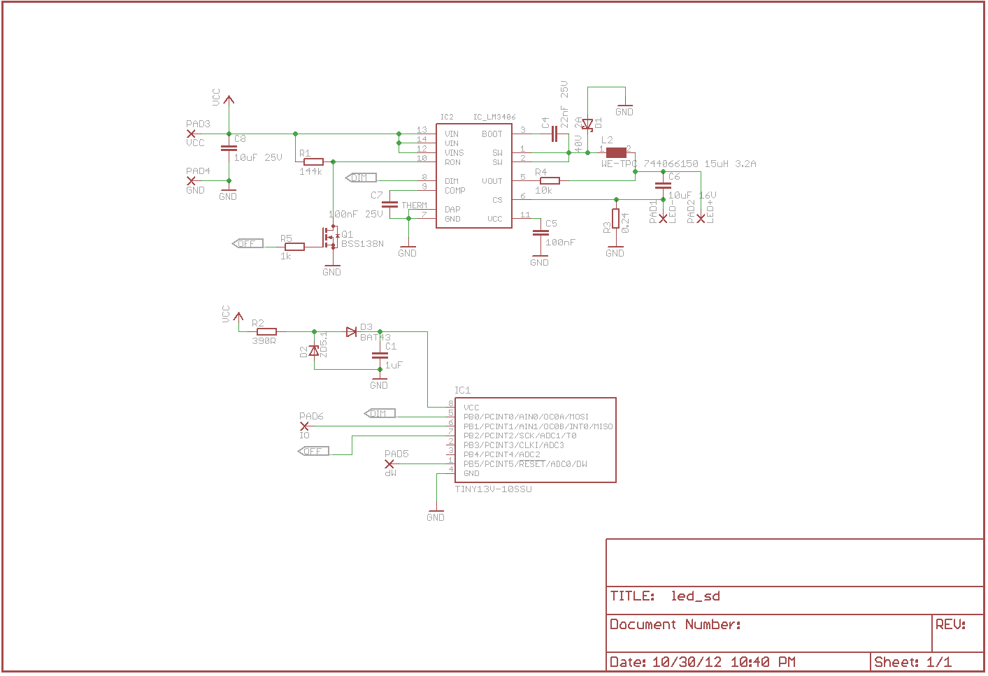

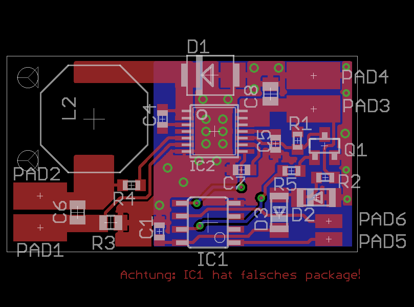

von hunz (Gast)
Für den LM3406 hab ich mir mal Schaltung+Platine für meine
Wohnzimmerbeleuchtung gemacht. Im Anhang 2 Bilder davon.
Die Schaltung ist aber für 1000mA dimensioniert, da musst du also noch
einige Werte anpassen. (12V runter für 2 weiße Cree in Reihe)
Den unteren Teil der Schaltung kannst du ignorieren, das ist n AVR zur
Ansteuerung. (Da hab ich ohne zu prüfen ne Library aus dem Netz
genommen, daher stimmt das package nicht. Mit 1 Pin hochbiegen gings
aber ;))
Ich hab hier noch einige Platinen davon herumfliegen wenn dir die was
helfen. Die Thermals unter dem IC sind aber zu dünn für ne normale
Lötspitze, ich hab Lötpaste benutzt.
Falls gewünscht kann ich die eagle files aber auch mal irgendwo ablegen.
Ein Bild von der Platine (und n Demo-Video) liegt hier:
https://picasaweb.google.com/113221374926543964982/Wohnzimmerlicht
