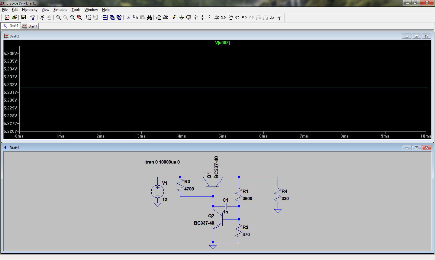

von Helmut L. (helmi1)
Mit einem 2. Transistor geht es besser. Der wird dann als Regler
eingesetzt.
Durch verändern von R1 kann man die Ausgangsspannung einstellen.
Man darf aber jetzt nicht allzuviel erwartet bezüglich Spannungskonstanz
und Temperaturstabilität.
