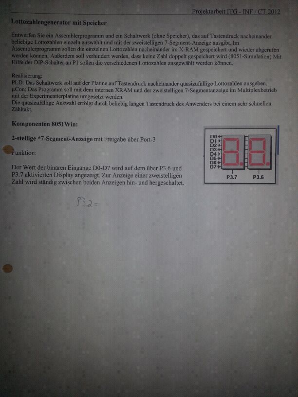

Das klingt für mich eher wieder mal nach einer Projektarbeit, die in
Bereiche führt, die sie noch gar nicht gelernt haben, nur hat der
SChüler das noch gar nicht gewusst, als er sich das Projekt ausgedacht
hat.

da ja jemand fragte wie mein programm bis jetzt aussieht:
Es ist keine richtige zufallszahl,ich sollte ein Register bis 49
hochzählen lassen,solange ein Knopfgedrückt ist und wenn es bei 1
angelangt ist fängts wieder von vorne an. Die zahl die ich dann nach dem
loslassen des Tasters habe,wird in den XRAM gespeichert (muss laut
aufgabenstellung) und dannach durch 10 geteilt,damit ich einer und
zehner habe. die werden dann jeweils auf den anzeigen angezeigt. Ich
muss jetzt nur noch die zahlen die ich habe an die DIP-schalter
transportieren und das keine doppelten Zahlen vorkommen.
Ich hab da noch ein Problem mit den DIP-schaltern. da ja eine Zahl an
einem Dipschalter angelegt wird (zb. P1.1 für eine Zahl,P1.2 usw...)
muss ich ja dann beim aufruf der dipschalter wieder ''einen
Multiplexbetrieb'' starten,wäre doch dann sinnvoll,das multiplexen in
ein Unterprg zu packen oder??

Was ich mir vielleicht vorstellen könnte:
Da es sich ja um Lotto handelt, muss er 6 Zahlen (plus Zusatzzahl)
generieren. Das würde schon mal den Passus mit der Vermeidung von
Duplikaten erklären.
Und dann stellt sich die Frage: Wie erfährt eigentlich mein Benutzer von
den gezogenen Zahlen?
Da muss es also irgendeinen Selektionsmechanismus geben, mit dem der
Benutzer dem Programm mitteilen kann: Zeig mir bitte Zahl 1, jetzt Zahl
2, etc. Und der Selektionsmechanismus könnte in seiner physischen
Ausführung eben durch jene ominösen DIP-Schalter realisiert sein.
Das ist allerdings Spekulation. Und selbst wenn ich mit dieser Raterei
recht habe, sollte sich der TO mal der Frage stellen, ob er tatsächlich
verstanden hat, wie ein Computer eigentlich arbeitet und welche Rolle
Ein- bzw. Ausgabeelemente eigentlich spielen. Denn selbst in meinen
kühnsten und wildesten Träumen würde und wäre mir nie eingefallen, den
Akt des Einlesens von Schalterstellungen, zum Zwecke des Feststellens
eines Benutzerwunsches, als 'an die DIP-Schalter senden' zu bezeichnen.
Da stimmt ganz einfach die durch die Formulierung implizierte
Datenflussrichtung schon mal überhaupt nicht, um mal auf die erste und
meiner Ansicht nach wichtigste Verwirrung hinzuweisen.

Jürgen ich muss mich ja an die Aufgabenstellung halten! Ich kann mir
nicht aussuchen was ich will... In der Aufgabenstellung steht,dass man
mit den DIP-Schaltern alte Lottozahlen wieder aufrufen kann und diese
sollen dann an der 2-stelligen 7Segment angezeigt werden!
Meine Frage: Die DIP-Schalter (sind 8 an der Zahl) sind ja zusammen ein
PORT (dürfte bei meinem P1 sein,spielt ja keine Rolle)
Nun: ein DIP-Schalter wäre ja doch dann P1.1 als beispiel. Das ist doch
nur ein einzelnes Bit,wie kann ich dann dort eine ganze Zahl anlegen?
Das ist mir nun ein Rätsel..
Gast #2897341
Also Die Aufgabenstellung lautet:
Ich muss einen Lottozahlengenerator entwerfen (in Assembler):
Dieser muss eine ''zufällige Zahl'' (in meinem fall ist das einfach ein
Register Welches nun von 1 bis 49 zählt und dann wieder von vorne
Anfängt die Zufallszahl) an eine 2-Stellige 7-Segmentanzeige anzeigen
lassen,welche im Multiplexbetrieb laufen soll. Die bereits ausgegebenen
Zahlen sollen durch die DIP-Schalter wieder aufgerufen werden können
(sind 8 Stück an EINEM Port)
Junge .....   GAR NICHT!
Das sind Schalter! An die kannst du nix 'anlegen'. Schalter sind
Eingangselemente. Mit Schaltern teilt ein Benutzer einem Programm mit,
was er gerne möchte! Schalter geschlossen - Schalter offen.
Ein Schalter wird abgefragt, wie sein Zustand ist.
Deine Zahlen gibst du auf der Anzeige aus!
Und mit den Schaltern wird ausgewählt WELCHE Zahl jetzt gerade, in
diesem Moment angezeigt werden soll! Ist ein andere Schalter betätigt,
dann wird eine andere Zahl angezeigt. (Nämlich eine von den 7, die du
dir vorher bestimmt hast)
Das ganze Gestammel von wegen "Ich lege eine Zahl an dem DIP-Schalter
an" ist völlig ohne jeden Sinn! Es ist von der Qualität von "Das U-Boot
überholte den Zug auf der Autobahn". Die Wörter sind richtig, die
Zusammenstellung zu einem Satz ebenfalls - und trotzdem ist der ganze
Satz ohne jeden Sinn. Da werden Begriffe miteinander verwendet, die
nichts miteinander zu tun haben.
Gast #2897666
Mein Lehrer hat mir eben eine E-Mail geschickt,ich hab nen Völlig
falschen Denkansatz gehabt, was die DIP-Schalter anging. Mit den
8DIP-Schaltern kann ich die BINÄRE adresse des jeweiligen Speicherortes
der Lottozahl einstellen,die dann an der 7-Segment angezeigt werden
soll. . .
>>PORT
Die DIP-Schalter sind zusammen ein 8Poliger DIP- Schalter und kein Port.
Solange du nicht verstehst das es falsch ist was du schreibst und gerade
auf diese Details nicht im Unterricht und bei der Aufgabenstellung
achtest, wird das nichts mit der Ausarbeitung.
Was ist denn bei deinem P1? Was ist überhaupt dein P1? Versteht kein
Mensch!!! Garantiert nicht.
Ich versuche es jetzt noch einmal mit geziehlten Fragen, bei den letzten
hast du ja nur vereinzelt indirekt oder garnicht geantwortet.
A)Wieviel Erfahrungen hast du mit deiner Hardware?
A1)Kannst du bei deiner Hardware Pins auf High oder Low schalten?
A2)Kannst du bei deiner Hardware Eingansgspins abfragen und darauf
reagieren?
B)Wie sieht es mit deiner Erfahrung im programmieren aus?
B1)Variablen anlegen und zuweisen
B2)Kontrollstruturen bedienen
B3)...
Du schriebst oben mal "Bin fast fertig" dabei hattest du die
Aufgabenstellung scheinbar noch nicht mal ganz verinnerlicht. Wie steht
es nun um diese Aussage?
>> Außerdem soll verhindert werden, dass keine Zahl doppelt gespeichert wird.
Der Aufagbenverfasser gehört übrigens auch geschlagen. Das steht dort
wirklich so drin. Wie kann das nur sein? Und LoTTo entschuldigt sich
auch noch dafür. Muss man Ihn ja mal in Schutz nehmen. Bei der
Aufgabenstellung und dem Hintergrundwissen würde ich genauso da sitzen.
Man man...
Zumal wirklich der Rahmen für den Ablauf fehlt. Wie man z.B. wieder eine
neue Runde anfängt, oder ob die Zahlen dann immer einen "Platz"
aufrücken etc...Halbfertige Aufgabenstellung mit fehlerhafter
Beschreibung. Normalerweise müsste man das mal so programmieren wie es
dort verlagt wird, das Gesicht möchte ich dann mal sehen, wenn nachher 3
x die 37 in einem Druchlauf abgespeichert wird und der LoTTo sagt:
"wieso, steht doch so in der Aufgabenstellung"...

LoTTo schrieb:
> nein,mir fehlen nicht 95% der aufgabe...
Der Eindruck entsteht aber, wenn man mal die Aufgabenstellung mit dem
vergleicht, was Du uns bisher gezeigt hast.
Möchtest Du uns das gesamte Programm zeigen?
In der Regel läßt sich viel besser helfen, wenn man ein komplettes
Programm sieht und nicht nur kleine Schnipselchen davon.
Soll das Programm auch praktisch funktionieren oder nur im Simulator den
Eindruck erwecken?
In der Praxis muß man nämlich die Tasten entprellen.
Peter

Sam .. schrieb:
> Tasten ja, Dip-Schalter eigentlich nicht.
Eigentlich. Wenn man sie bestimmungsgemäß als Kodier- oder
Konfigurationsschalter benutzt. Er will/soll sie aber wie richtige
Schalter einsetzen. Dazu kommt dann das Problem, daß man mit seinen
Wurstfingern immer die beiden daneben liegenden Schalter mitbetätigt,
ohne daß diese auch einrasten oder vielleicht doch der eine oder andere.
Muss alles berücksichtigt werden, damit der Controller nicht ausrastet.
Peda liegt da mit seiner Einschätzung von 5% schon ganz richtig.
Vielleicht sind es auch 10%. Aber der Drops ist noch lange nicht
gelutscht.
