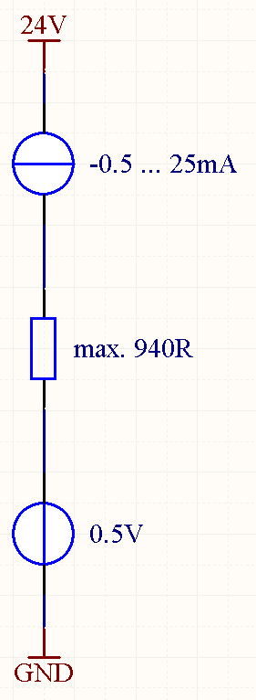

ich bräuchte ne Idee für eine Konstantstromquelle, bei der ich den
benötigten Strom, ggf. über ein digitales Poti, zwischen -0,5mA und 25mA
einstellen kann.
Als Versorgung stehen mir max. 24VDC zu Verfügung.
Hab jetzt schon viel gelesen hier, aber nichts wirklich passensdes
gefunden, vor allem wegen dem negativen Strom!
Hoffe auf zahlreiche Rückmeldung und danke schonmal für
Lösungsvorschläge!

Da brauchst Du dann eine negative Spannungsquelle und eine
Gegentaktendstufe.

habe als Versorgung leider nur +24VDC zur Verfügung!!
Ich möchte gerne mit einem digitalen Poti den Strombereich von -0,5mA
bis +25mA einstellen können.
Gruß Obot

Bevor wir hier alle zu kompliziert denken:
Was willst du denn mit dieser Stromquelle bestromen? Welchen Widerstand
hat das bestromte Teil?
Das eine Ende des bestromten Teils liegt an der Stromquelle. Wo liegt
das andere Ende? Auf Masse? Auf 24V? Oder kannst du dir das aussuchen?
Diese Angaben sind wichtig, da sich daraus ableiten lässt, in welchem
Spannungsbereich die Stromquelle arbeiten muss. Wenn dieser deutlich
innerhalb von 0..24V liegt, brauchst du keine zusätzlichen Spannungs-
quellen, was die Sache sehr vereinfacht.
