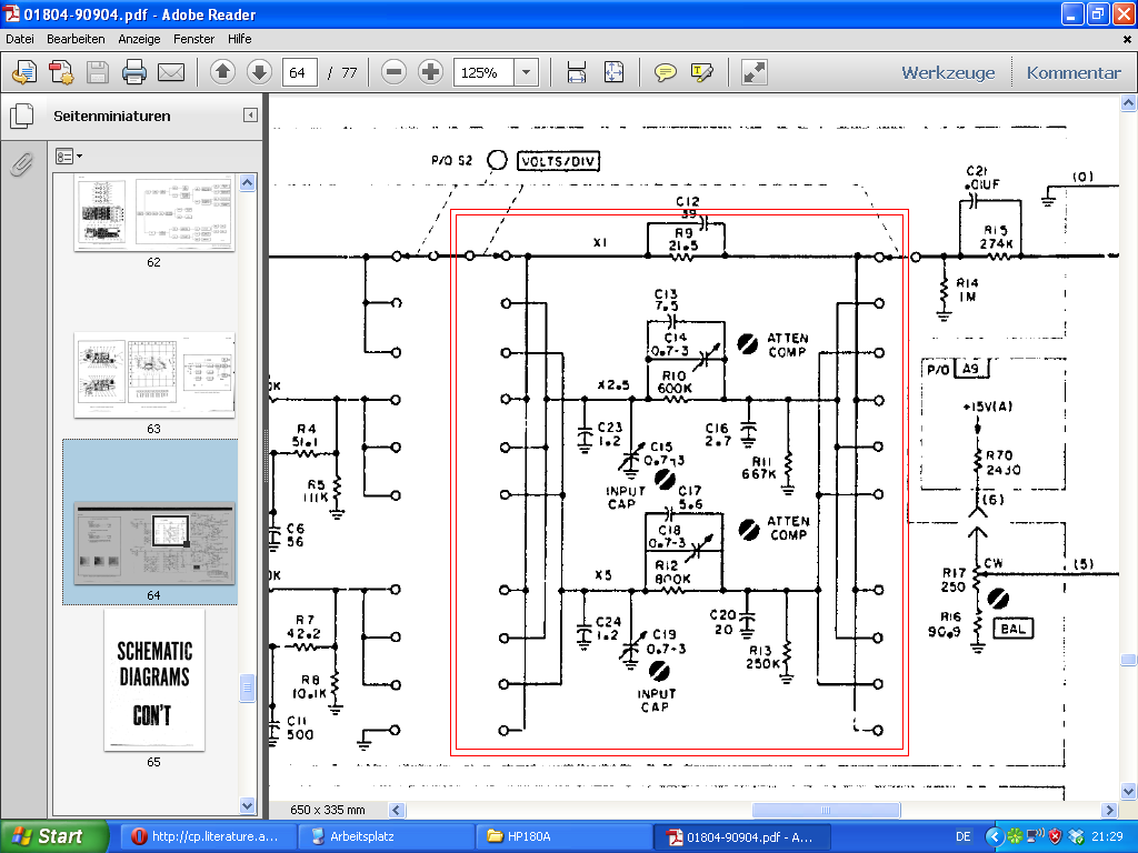

PS: Ich vermute, dass der Fehler irgendwo in dem rot umrahmten Bereich
der Abschwächer liegen muss, da sich der Offset jede 3. Schalterstellung
von V/div wiederholt. Bloß was könnte dort den Fehler verursachen... hat
jemand eine Idee?
Ist leider etwas schwierig in dem Bereich einfach mal alle Bauteile
durchzumessen, da das doch alles ziemlich gut verkapselt ist.
Gast #2896827
In dem gezeigten Bereich kann eigentlich nicht viel kaputt sein, dass so
einen Fehler verursacht. Da ist einfach keine Gleichspannung drin. Was
sein könnte, ist das der Verstärker dahinter einen deutlichen
Offsetstrom hat. Mit dem Umschalten des Bereichs ändert sich der
Widerstand und damit die Spannung.
Testen könnte man das, indem man Eingang direkt an GND und Eingang offen
vergleicht, bei der maximalen Verstärkung. Wenn da ein deutlicher
Unterschied ist, spricht das sehr für einen zu hohen Eingangsstrom.
Defekt wäre dann eher eine der Dioden oder der erste FET - ggf. ist es
aber auch nur eine Ablagerung bzw. Elekrolyt aus einem Elko der den
Leckstrom verursacht.

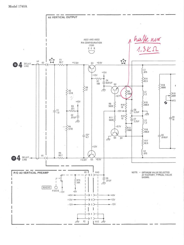

#3157511
Hallo Forengemeide,
lese hier schon einige Zeit mit, sehr interresant.
Dies ist mein erster Beitrag.
Habe bei meinem repararierten Oszi 1740A einen änlichen Fehler gehabt.
Bei mir ist nach drücken der magn. Verstärkung immer die Nullinie
verschoben worden.
Nach lngen Suchen folgenden Fehler gefunden.
Siehe Beilage.

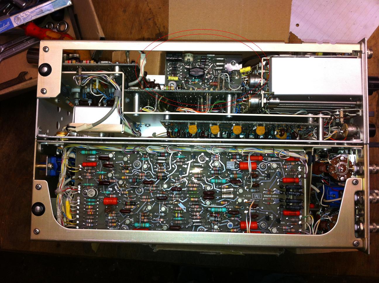

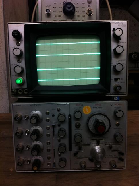

(Firma: privat) #3157708
Habe nun den 4.Strahl gefunden,mit der Taste Find Beam.Der Strahl ist
ganz unten,lässt sich verstellen aber nur im unteren Bereich.Also im
Normalbetrieb
immer außerhalb der Anzeige.Die anderen 3 Kanäle lassen sich im Find
Betrieb
durch die Mitte fahren.
                                       Gruß Hans
