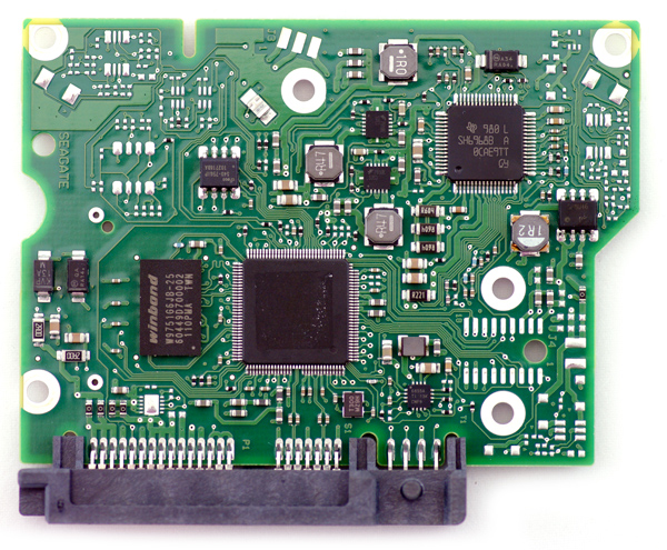

Guten Abend, vielleicht kann mir hier jemand weiterhelfen .. Meine neu Sata Platte ist beim anstecken gestorben, natürlich erst nachdem alle Daten drauf waren :( Sichtbar defekt ist auf der Platine ein Schaltregler IC mit folgender Aufschrift : 71578 1224c msc Das ganze ist so ein mini winz Gehäuse mit 12 (2*6) Anschlüssen. LM1224 und TC1224 ist es definitiv nicht. Hat jemand noch eine Idee was es sonst noch sein könnte ?

Hans-Georg Lehnard schrieb: > ich suche keinen defekten Schaltregeler sondern will wissen was für ein > Typ das ist, damit ich ihn kaufen und ersetzen kann ;) Aber im Titel steht doch: "Suche defektes schaltregler IC" Mach doch mal ein (scharfes) Photo - aber nicht 14 MPixel

USB---SATA---ist der Schaltregler auf der Festplattenplatine oder auf einen Adapter? Wenn er auf der Platte sitzt kannst du mit Lupe und Messgerät ein Schaltplan erstellen, interresant ist erstmal die Topologie (Stepup, Stepdown). Vermutlich ist es ein Stepdown der 3,3V aus 5V oder 12V macht. Wenn dem so ist erkennst du vieleicht ein Spannungsteiler am Ausgang vom Schaltregler, sehr viele Schaltregler (ich weiß nicht alle) haben eine Feedbackspannung von 1,25V. Mit dem Wissen könnte man den Schaltregler ersetzen. Offen ist noch die Frage warum ist der durch Kurzschluss auf dem Ausgang?

Liebe gemeinde ;) der Schaltregler ist ca 5+4mm mit 12 beinchen, da sieht man auch auf dem Foto von der Platine nicht viel ...
Fred Feuerstein schrieb: > USB---SATA---ist der Schaltregler auf der Festplattenplatine oder auf > einen Adapter? > > Wenn er auf der Platte sitzt kannst du mit Lupe und Messgerät ein > Schaltplan erstellen, interresant ist erstmal die Topologie (Stepup, > Stepdown). > > Vermutlich ist es ein Stepdown der 3,3V aus 5V oder 12V macht. > Wenn dem so ist erkennst du vieleicht ein Spannungsteiler am Ausgang vom > Schaltregler, sehr viele Schaltregler (ich weiß nicht alle) haben eine > Feedbackspannung von 1,25V. > > Mit dem Wissen könnte man den Schaltregler ersetzen. > > Offen ist noch die Frage warum ist der durch Kurzschluss auf dem > Ausgang? Links neben dem TI- Motor Controller sitzen die 2 Schaltregler Ics und der untere hat ein kleines Loch, welches nur mit der Lupe sichtbar ist. Ich denke das wird nix mit den Leiterbahnen abzeichnen ;)

Hans-Georg Lehnard schrieb: > Sichtbar defekt ist auf der Platine ein Schaltregler IC mit folgender > Aufschrift : Ich sehe da keinen sichtbaren defekt. Wie äußert sich der Defekt überhaupt? lauft die Platte noch und wird nur nicht richtig vom System erkannt? Wahrscheinlich funktioniert die Platte noch ganz normal...
Sieht mir eher wie ein Transistor aus (pärchen in einem Gehäuse)

natürlich warst du dir auch noch zu fein, selber ein Foto zu machen. Stattdessen hast du das Foto ohne Beachtung irgendeines Copyrights geklaut. wenigstens Wissen wir jetzt um welche Platte es sich handelt. Du bist echt ein Witz!

Nur den Chip zu tauschen wird wohl auch nicht reichen. Buckregler setzen eine höhere Spannnung in eine niedrigere um. Im Fehlerfall schmilzt das Silizium und am Ausgang steht dann dauerhaft die zu hohe Spannung an, die den Rest der angeschlossenen Elektronik killt. Mit viel Glück ist ein Kurzschluss entstanden und die Nachfolgende Elektronik noch heil. Aber ohne Grund ist das IC ja nicht gestorben. Ob's wirklich am Hot-Pluggung lag? Besser ist es tatsächlich eine möglichst völlig identische Platte (gleiche Serie, Charge usw.) zu bekommmen und die Elektronik zu tauschen. Mit viel Glück gehts und wenn nicht hast du schon mal eine neue Platte, die du ja sowieso brauchst. Gruß, RS
Hans-Georg Lehnard schrieb: > Moderne Hardware hat keine Flachkabel und DIL Gehäuse mehr !!! Nö, hat sie nicht. Die Platine kann man aber von der Festplatte lösen -- das ist ja wohl offensichtlich auch Dir gelungen, oder wo kommt das Bild her? -- und durch die Platine einer anderen, identischen Festplatte ersetzen. Das ist möglich, auch bei aktuellen Festplatten. Wenn das Bild von Deiner Platte ist -- wäre es ein bisschen größer, hätte man eine Chance, die Beschriftung der ICs zu lesen. Es ist allerdings recht unwahrscheinlich, daß beim Anschließen der Platte ausgerechnet diese ICs kaputt gehen (ich nehme an, Du meinst die beiden ICs, die anscheinend ein Fairchild-Logo haben). SATA ist hotplug-fähig, und wenn was dabei draufgeht, dann sinds die Überspannungsschutzdioden.
@ Hans-Georg: es handelt sich mit grosser Wahrscheinlichkeit um dieses IC: http://www.fairchildsemi.com/ds/FA/FAN5354.pdf Das Layout des abgebrannten IC entspricht denn auch fast 100% der Empfehlung von Fairchild.
Wieso so viel Aufwand für den defekten Schaltregler. Kauf eine neue Platte vom gleichen Typ und tausch die ganze Elektronikplatine aus. Die defekte Platine baust du in die neugekaufte ein und schickst diese in Reperatur. Musst nur schauen das die Befestigungsschrauben keine Kratzer bekommen.
Du hast fast recht ;) ich habe es jetzt auch selbst herausgefunden. Es handelt sich um ein LX7157B von Microsemi und das ist kompatibel mit Fairchild FAN5353.

>Es handelt sich um ein LX7157B von Microsemi und das ist kompatibel mit >Fairchild FAN5353. Cool!!! Nun also runter mit dem abgebrannten Teil (vorischt, der hält gut an seinem exposed Pad). Am einfachsten ginge die Reparatur mit einer Heissluftstation...

Hans-Georg Lehnard schrieb: > Solange das Winbond SPI Flasch heil geblieben > ist sollten die Daten zu retten sein. Moderne Platten legen die Informationen für die Aufteilung der Platte direkt in einem bestimmten Bereich auf der Platte ab. Das Winbond-Teil wird der Cache sein. SPI-Flash oder ein EEPROM wird wohl nur noch selten verbaut. Kommt halt auf jeden Cent an bei den Platten

Ich habe heute den Spannungsregler getauscht und die Festplatte arbeitet wieder einwandfrei und die Daten sind auf eine 2. Platte gespiegelt. Erstaunlicherweise ging das Löten mit der geregelten Heissluftpistole problemlos. Glück gehabt :)
