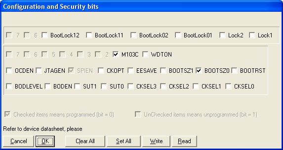

Welchen der Tipps meinst Du? Ich ging davon aus im letzten Post darauf
reagiert zu haben.
Da der ATmega verbaut ist, kann ich auch nicht jeden der einzelnen
Ports antesten. Die M103-Fuse dachte ich, hätte irgendwas mit einem
Kopatibilitäts-Modus zu tun, sodass ich die ja garnicht bräuchte oder?
Aber hier nochmal meine Fusebits als Anhang.
Gast #209924
Hi
eben. M103C ist ab Werk "programmed". Solange läuft der Mega128 im
Mega103 Modus was unter anderem den SRAM in einen anderen Adressbereich
verschiebt. Dein SP wird aber für einen Mega128 initialisiert. Beim
ersten ret krachts dann da der Controller seine Rücksprungadresse nicht
mehr richtig bekommt. Mach das Häckchen da weg und gut ist.

Gast #209925
Ich werd das zwar nie mit den Fuses blicken, aber wenn du nichts an der
M103 geändert hast, dann ist der M128 noch ein M103, d.h. er hat
weniger RAM, eingeschränkte Portfunktionen etc.
Du musst also das M103 ändern, dann ist es ein "echter" M128.
Gast #209926
DANKE! Das Häkchen und es läuft. Nochmal vielen Dank für die Hilfe?
