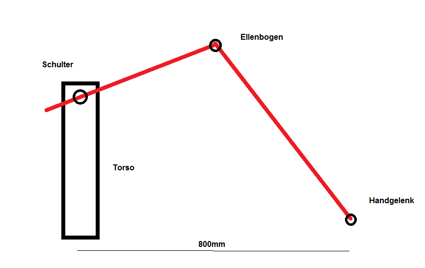

OP #2899284
Hey,
ich habe die Aufgabenstellung nicht genau formuliert:
-Projekt für mehrere Leute
-wie menschlicher Arm: Schulter, Ellenbogen, Handgelenk
-möglichst leicht (ca. 10Nm an der Mittelpunkt (Schultergelenk))
-der Arm soll 800mm Radius haben
-Positioniergenauigkeit: 1cm
-eventuell mit Umlenkrollen wie beim BioRob-Projekt
http://www.biorob.de/
-ein Mikrocontroller wäre vorhanden (Atmega32), Frage ist nur welche
Anforderungen an diesen gestellt werden?
Zu den Servos: die sind meiner Meinung nach sehr teuer oder zu ungenau.
Das ganze soll die 1k€ Grenze nicht überschreiten
Zu den Sensoren: Das mit den Druckerinkrementalgebern ist wohl die
einzige Möglichkeit günstig an Inkrementalgeber zu kommen.
Der Arm kann ruhig sehr langsam fahren, so dass auch die G-Sensoren in
den Sinn kamen
Es geht eher um die hohe Präzision in dem System.
Danke für die schnellen Antworten!

OP #2900103
Also gedacht sind folgende Motoren:
-Torso
-Schulter
-Ellenbogen
-Handgelenk
jeweils nur als "Drehgelenk"
Das man die Frage mit dem Mikrocontroller nicht so einfach beantworten
kann ist mir bewusst.
Da dies unser erster Roboter ist, war die Frage eher allgemein bezogen.
Soll heißen das wir noch garkeine Idee und Erfahrungen zu allen
Bauteilen haben.
Die Auswahl an Motoren ist sehr groß, jedoch wissen wir nicht welche
sich für eine solche Entwicklung am besten eignen.
Zudem kommen die Sensoren, alle die uns ins Auge gefallen sind waren
entweder viel zu ungenau, oder kosten 250€ (Inkrementalgeber
1000Schritte)

OP #2902224
Floh schrieb:
> Hat ja auch seinen Grund, warum alle Welt Encoder benutzt, robust,
> störarm, billig.
Danke erstmal.
Genau das ist unser Problem, dass die Encoder in der gewünschten
Auflösung nicht mehr billig sind.
Es sei denn wir zerlegen alte Drucker?
Eine ähnliche Vorgehensweise haben wir auch genutzt. Uns fehlt nur die
Erfahrung mit den Bauteilen, weil dies unser bislang erstes Projekt ist.
Unser größtes Problem sind halt die Sensoren, da kaum einer die
gewünschte Genauigkeit bei 800mm Radius erfüllen kann.
