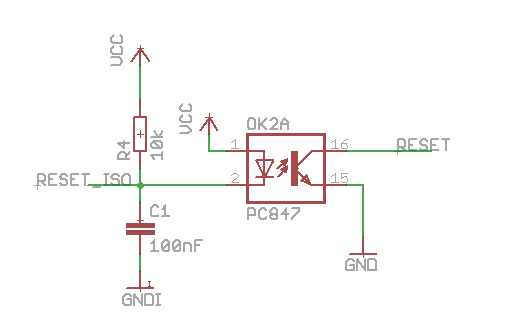

ich versuche jetzt schon seit einiger Zeit eine Schaltung zu entwerfen,
um den avrisp mkII galvanisch von der Zielschaltung zu trennen. Dabei
bin ich auf folgende Schwierigkeiten getroffen:
- der isp prüft, ob die Zielschaltung Strom hat, indem der High Pegel
des Reset Kanals getestet wird und versucht sie dann auf low zu ziehen.
Das habe ich folgendermaßen realisiert (siehe Anhang, Reseteingang am
Mikrocontroller beschaltet wie üblich)
- bei den benötigten 3 anderen Leitungen (MISO, MOSI, SCK) hingegen
kriege ich meiner Meinung nach Probleme, wenn andere Geräte am SPI
hängen. Wenn ich Optokoppler oder Übertrager einsetze, werden die
Potentiale der Leitungen von diesen immer auf das Eingangslevel, das vom
ISP kommt, gezogen, eine Kommunikation des uC mit dem Gerät ist dann
nicht mehr möglich. Abhilfe würde hier ein Tristate schaffen, der
aktiviert wird, wenn der Programmiervorgang startet, aber ich habe keine
Möglichkeit gefunden, dieses Event irgendwie abzugreifen.
Als Lösungen sehe ich hier, den Programmer immer nur einzustecken, wenn
programmiert werden soll (unpraktisch, dann könnte ich immer auch auf
Batteriebetrieb wechseln um das Isolationsproblem zu umgehen) oder halt
keine anderen SPI Geräte einzusetzen.
Ist mein Gedankengang hier überhaupt richtig, hat jemand schonmal
soetwas gemacht?
Nimm C und R ´raus und schalte die LED des Optokopplers mit 1k nach Vcc.
> nicht mehr möglich.
Optokoppler sind ausgangsseitig hochohmig, wenn sie nicht angesteuert
werden.
Eher nicht. Die von Dir verwendeten Optokoppler sind viel zu langsam und
bidirektionale Interfaces, wie PDI, funktionieren damit gar nicht. Schau
Dir mal optische oder magnetische High-Speed Koppler an, die Du so
verschaltest, dass alle Interface-Formen, die der mkII beherrscht, auch
damit abgedekt werden.
Der RESET-Pin des MkII ist dieses Event. Ist er LOW, dann müssen die
Treiber durchgeschaltet werden, ist er HIGH, dann müssen sie hochohmig
sein.

#2898698
@  bobberjahn (Gast)
Warum? 99% der Schaltungen brauchen das nicht. Zerschossene ISP-Adapter
haben meist andere Ursachen.
Funktioniert nur bedingt. Du täuschst nur ein Rücklesen des Signals vor.
OK, zum Austricksen des Programmers reicht es. Aber auch hier ist der
Optokopplerausgang eher schwach, ein (Open Drain) Treiber in Form einen
kleinen FETs wäre sinnvoll.
>hängen.
Nö, du brauchst halt echte Treiber hinter den Optokopplern. 74HC125 z.B.
Genau.
> aber ich habe keine
Kann man über ein retriggerbares Monoflop an SCK erreichen. Solange
SCK wackelt, sind die Treiber aktiv. Ist es für ein paar Sekunden ruhig,
werden die Treiber dekativiert. Oder über das Reset, das ist ja während
der gesamten Programmierung auf LOW, IIRC.
Was für ein Isolationsproblem hast du denn? Motorsteuerung auf
Netzpotential?
MFG
Falk

#2898753
> und möchte daher mal Kondensatornetzteile ausprobieren. Und das Risiko
> mir dann wegen der fehlenden galvanischen Trennung über den Programmer
> den PC zu zerschießen will ich nicht eingehen.
Geht das überhaupt? Ist da nicht eher der Programmer futsch und bei
falschen Strom schaltet Windows die USB-Schnittstelle aus. Hab ich schon
ein paar mal gehabt. Wieder aktiviert und gut war.
#2898773
@  bobberjahn (Gast)
>> Netzpotential?
>Bei bestimmten Einsatzzwecken bin ich kein Fan von externen Netzteilen
Dann sollte man sein Testobjekt sowieso über einen Trenntrafo betreiben.
> Und das Risiko
Je nach Netzteilaufbau gibt es zwei Fälle.
A) Masse=N, nix passiert
B) Mass=L, satter Kurzschluß über deinen Programmer und PC, Sicherung
fliegt.
#2898855
@  bobberjahn (Gast)
>> fliegt.
>Verstehe ich nicht. Wenn ich es so aufbaue, wie zB hier
>http://www.mikrocontroller.net/articles/Controller...
>gezeigt, ist es doch verpolungssicher.
Nö. Nicht aus Sicht des angeschlossenen ISP-Programers. Zeichne mal eine
Masseverbindung vom GND im Schaltplan zu GND von PC, welcher mit PE der
hausinstallation verbunden ist. Und dann schließ dein
Kondensatornetzteil mal so und mal so an die Steckdose an. Bitte nur
gedanklich, denn sonst knallt es wirklich.
Gast #2898899
Gut, diese permanent vorhandene Potentialdifferenz hatte ich durch die
gewollte galvanische Trennung ausgeblendet ;) Aber um das zu Trennen bin
ich ja dabei die Schaltung zu entwerfen, um die dieser Thread geht.
Funktionieren müsste es also so wie oben beschrieben, vorrausgesetzt
eine korrekte Isolation der beiden Seiten der Trennungsschaltung ist
vorhanden.
