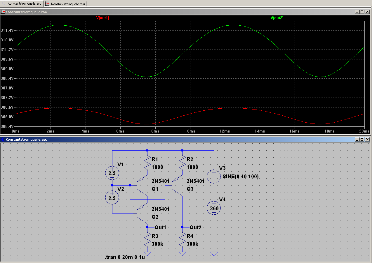

Hallo allerseits,
ich habe mit einer LT-Spice-Simulation einer einfachen
Konstantstromquelle gespielt.
Mit nur einem Transistor (Q3) habe ich da noch eine gewisse Welligkeit
von ca. 3V an Out2.
Spendiere ich noch einen Transistor ist die Welligkeit an Out1 nur noch
ca. 1V.
Einen ähnlichen Effekt habe ich, wenn ich einen 8Meg Widerstand von
Emitter Q3 nach Masse schalte.
Seltsamerweise ist dann die Frequenz an Out2 verdoppelt...
Kann man das erklären?

Die Welligkeit ist bei einer solchen Einzeltransistor-Schaltung ganz
normal.
Mit dem 8MΩ-Widerstand — nennen wir ihn R5 — zweigst du einen Teil des
konstanten Stroms ab. Der Strom durch R5, und damit auch sein
Wechselanteil, wird vom Strom durch R2 subtrahiert. Dadurch wird der
Wechselanteil des Stroms durch R4 geringer, und du siehst an Out2 eine
geringere Restwelligkeit.
Wären die Wechselanteile der Ströme exakt sinusförmig, könntest du mit
einem geeigneten Wert für R5 (zumindest für ein festes V4) die
Restwelligkeit komplett eliminieren. Sie sind aber nicht sinusförmig,
sondern werden durch die nichtlinearen Eigenschaften des Transistors
verzerrt und haben somit Oberschwingungen beim Doppelten, Dreifachen
usw. der Grundfrequenz. Mit den 8MΩ hast du wohl einen Wert getroffen,
bei dem die Grundschwingung fast komplett kompensiert wird, so dass du
die jetzt dominierende zweite Harmonische (also die doppelte Frequenz)
siehst.

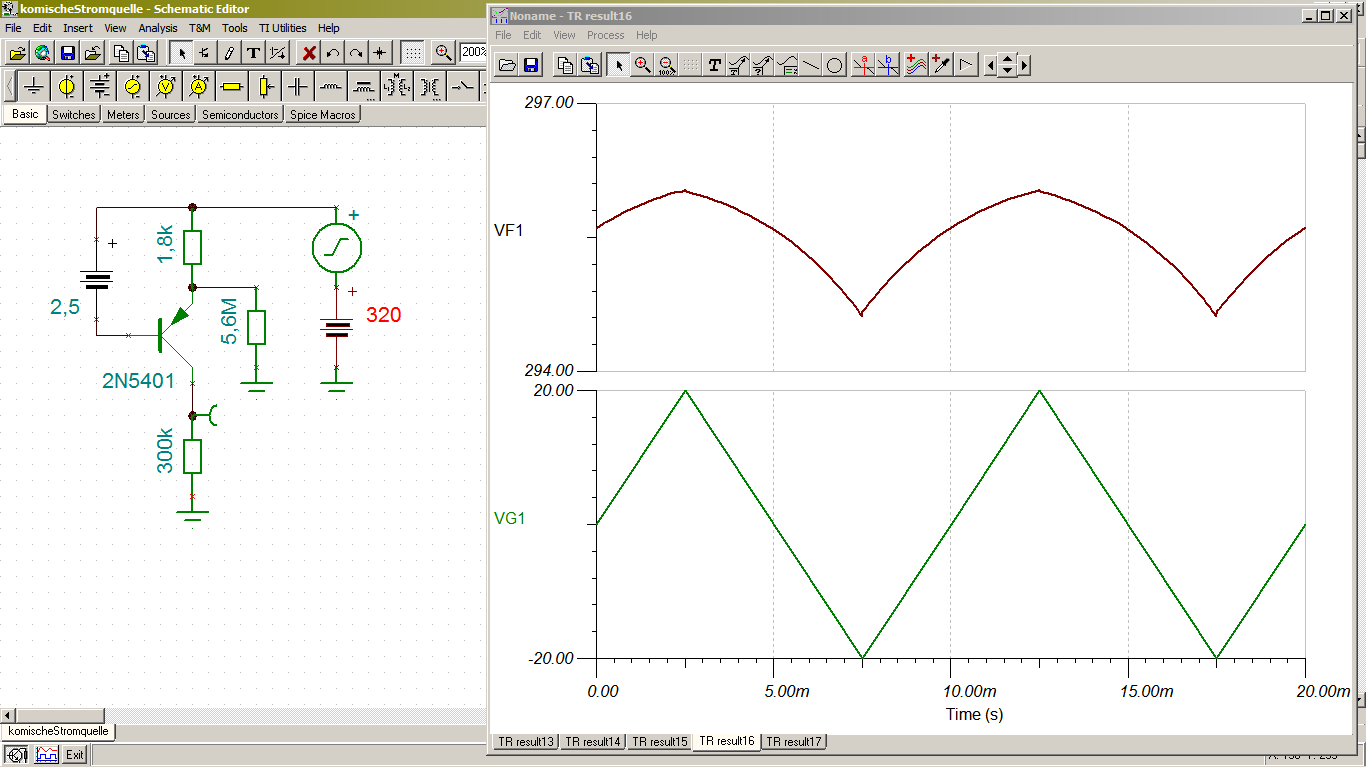

Es ist etwas anders. Die Amplitude der Wechselspannung ist ja recht
groß, so dass bei der Kompensation der Bereich von Unter- bis hin zur
Überkompensation durchlaufen wird. Im Bild sieht man gut die Wirkung.
Das ist nur eine andere Betrachtungsweise. Ursache des Phänomens ist die
Nichtlinearität des Transistors. Ob man daraus jetzt eine Verzerrung des
Sinussignals oder ein spannungsabhängiges Kompensationsverhalten ablei-
tet, ist einerlei. Beide Effekte verschwänden, wenn man einen (hypothe-
tischen) perfekt linear arbeitenden Transistor einsetzen würde.

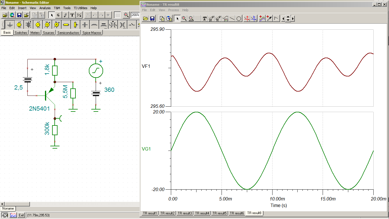

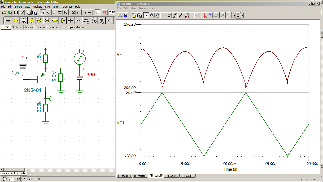

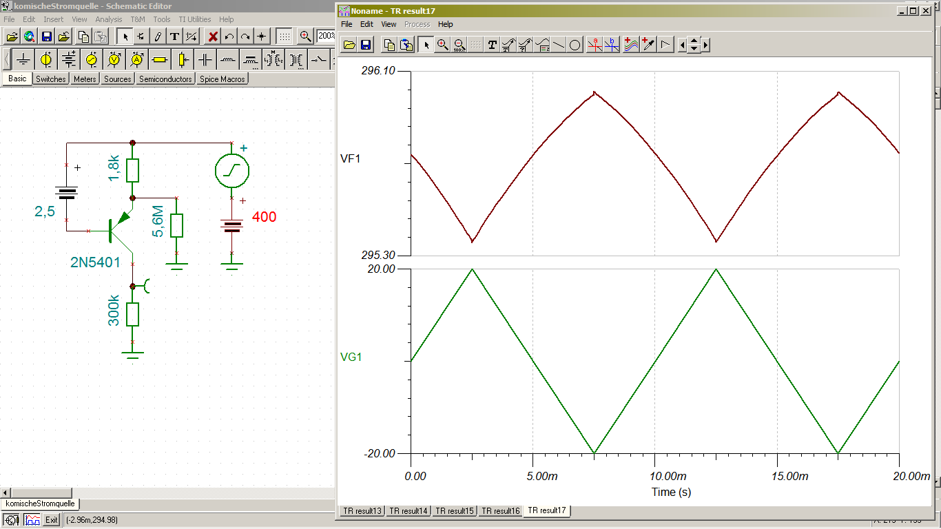

Wenn das so wäre, dann müsste der Effekt der Frequenzverdopplung ja auch
an anderen Arbeitspunkten auftreten, denn die Nichtlinearität des
Transistors wird durch die Kompensation ja nicht verändert. Das ist aber
nicht der Fall, der Effekt verschwindet bereits, wenn man den AP soweit
verschiebt, dass keine Über- bzw. Unterkompensation auftritt. Siehe
Bilder.
Die doppelte Frequenz (also die 2. Harmonische) ist auch bei anderen
Arbeitspunkten noch da, sie fällt nur nicht auf, weil dann die Grund-
frequenz wegen der schlechteren Kompensation eine größere Amplitude hat.
