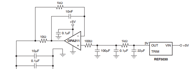

ich versuche gerade eine Filterschaltung aus einem Datenblatt zu
verstehen. Dabei geht es darum eine Referenzspannungsquelle zu
stabilisieren. Ich denke das mit der Filterschaltung auch das Rauschen
unterdrückt werden soll.
Ich habe die Schaltung mal beigefügt. Die 3V Referenzspannung werden
erst über eine 22µF Kapazität gepuffert und anschließend mit einem
RC-Tiefpass gefiltert.
Ab da hört mein Verständnis jedoch auf, den beschalteten
Operationsverstärker verstehe ich so nicht.
Der Widerstand am pos. Eingang hat doch eigentlich keine Wirkung, da
hier kein Strom fließt. Kann man den Operationsverstärker als
Spannungsfolger ansehen?
Könnt ihr mir eventuell einen Hinweis zur Funktion der Schaltung geben?
Gruß, Jens
Das ist der einzige Grund. Wobei der Filter nur gegen Breitbandrauschen
hilft. Wenn Du einen Integrierenden bzw. Sigma Delta Wandler verwendest
interessiert aber hauptsächlich das niederfrequente Rauschen. Da müßte
man mit der Filtergrenzfrequenz noch einige Dekaden tiefer filtern.
Gruß Anja
