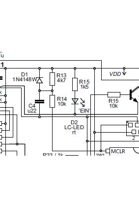

Dachte ich, das Laden funktioniert halt nicht immer, - bringe eine
Reset-Taste an. Ich verwende die externe Reset-Schaltung gemäß
Datenblatt Seite 43 (siehe Beilage). Zunächst machte ich einen
Flüchtigkeitsfehler und verband die Taste mit MCLR\ und VSS. Das darf
natürlich nicht sein, weil ja PICkit 3 den MCLR\ Pin ansteuert. Dennoch
benutzte ich die Taste anfänglich und musste feststellen, dass nach
einem Programmieraufhänger auch die Taste nichts nützt. Ich sehe ein
kurzes Blinken bei der LCD Beleuchtung (diese wird in der Setup Routine
aktiviert) und dann hängt die Sache. Befreiung wiederum durch Power
OFF/ON. Drücke ich nun bei laufendem Programm die Reset Taste – was ich
ja wohl darf – so löst etwa jeder 6. Drücker einen Absturz (und nicht
einen Neustart) aus.
Dann änderte ich die Schaltung, indem ich das ‚obere‘ Ende der Taste
über 270 Ohm mit dem Knotenpunkt R/C verband. Nun bringt bereits jede 2.
Tastenbetätigung den Prozessor zum Absturz.
Habe ich die Schaltung ungünstigt dimensioniert?  An die Beschreibung
habe ich mich jedenfalls gehalten, - nur der Spielraum ist halt ziemlich
groß.
Eigentlich habe ich die Taste eingefügt, um den Prozessor aus einem
Absturz zu befreien. Noch nie hatte ich ein Problem mit einer
Reset-Taste.
Ich hoffe, es hilft mir jemand aus der Gosse. Danke.
Grüße, attersee
von Holger W. (holgerw)
Ohne weiter Informationen wird es schwierig, ich würde zuerst auf
Spannungsversorgung tippen, 100nF nah genug dran, Quarzbeschaltung ok,
bricht die Spannung zusammen wenn du das LCD Backlight ansteuerst.
Main aufräumen, schrittweise Funktionen wieder hinzufügen, Ausgaben
triggern (LED) damit man weis wie weit er kommt.
Wenn du es so wie bisher provozieren kannst geht es ja noch.
Ich hab übrigends noch nie einen Reset Taster gebraucht, ich schalte den
immer aus.
Habe auch lang laufende Anwendungen (Wecker, Temperaturregelung usw) und
zum Glück noch keine derartigen Probleme gehabt.
Holger
von Atter S. (attersee)
Holger,
Danke für die Unterstützung. Das Programm ist leider viel zu
umfangreich, um den Code ins Forum zu stellen. Doch oft sind es ja die
aus der Erfahrung stammenden Anregungen einer dritten Person, die einem
den nächsten Schups geben.
Ich hatte vergessen, zu erwähnen, dass ich mir die Spannung bereits
angeschaut hatte. Ganz glatt, auch bei den Schaltvorgängen. Jegliche
Last (LCD Backlight, Relais-Treiber, etc.) versorge ich außerdem über
einen eigenen Spannungsregler.
Aber mit der Aufräumerei bin ich wesentlich weiter gekommen. Ich habe
aus der Hauptprogrammschleife alles ausgeblendet, was mit I2C zu tun hat
und siehe da, die Reset Taste führt jedes Mal zu einem sauberen
Neustart. Es scheint ein I2C Problem vorzuliegen.
Meine Überlegungen – ins Grobe gesprochen – sind …
a) Beim Laden des Programms trifft der PICkit 3 manchmal mitten in eine
I2C Kommunikation hinein, wobei sich der Controller dann aus mir nicht
bekannten Gründen aufhängt.
b) Wenn ich die Reset Taste gedrückt habe, überraschte ich das System
auch manchmal in einer I2C Kommunikation, - und das scheint eine
Schwachstelle zu sein.
Ich habe bei den I2C Komponenten (1 x PCF8583, 3 x MCP23008) die Reset
Eingänge einfach ignoriert, denn bei Power Up machen die ohnedies ein
Reset. Möglicherweise müsste man mit einem Reset des Prozessors auch die
Peripherie rücksetzen.
Möglicherweise sind aber auch meine I2C Routinen nicht ausreichend
störungsresistent. Ich benutze die PIC18 Routinen aus Günter Schmitt,
PIC-Microcontroller, Oldenburg 2010.
So werde ich mir diese Ecke einmal genauer ansehen, bin aber natürlich
für weitere Anregungen sehr dankbar.
Grüße, attersee
