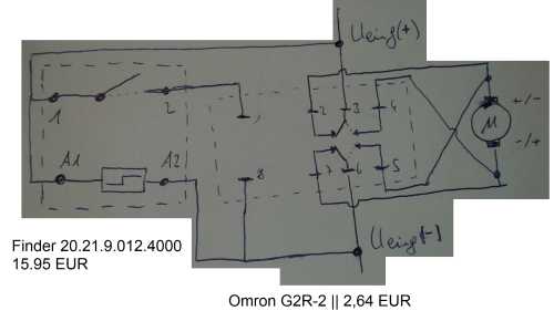

So ich hab jetzt mal eben was skizziert.
Das wäre mMn eine Lösung mit Relais und Stromstoßschalter.
Das Problem ist, dass der Stromstoßschalter 16 Euro kostet.
http://www.abload.de/img/motorsteuerung1tb9y.jpg
Kennt wer ne günstigerer Lösung?

von Falk B. (falk)
@  Fragensteller (Gast)
Mal den Link angesehen?
http://www.mikrocontroller.net/articles/Relais_mit_Logik_ansteuern#Stromsto.C3.9Frelais
von Fragensteller (Gast)
Ah verstehe, so könnt ich mir einfach selber ein Stromstoßrelais bauen.
Danke.

@ Udo Schmitt: Das wird ne Hühnerklappe. NT an Zeitschaltuhr die jeden
Morgen/Abend ne Minute läuft. Morgens NT an, Klappe wird über nen
Mechanismus mit Gegengewicht hochgezogen, abends wieder runter.
Entschalter brauch man auch. Reedschalter sollten es tun, die jeweils
einen Kabelstrang unterbrechen. Beim nächsten mal Schalten wird ja denn
wieder der andere Strang genutzt.
Die Sache wird jetzt vermutlich über nen Stromstoßschalter mit 2
Wechslern gelößt. Oder einem Stromstoßschalter mit 1 Schließer oder
Öffner und nem Relais mit 2 Wechselern. Ist halt am einfachsten. Nach
möglichen anderen Lösungen habe ich interessehalber gefragt. Und weil
sie nicht 20+ Euro kosten.
