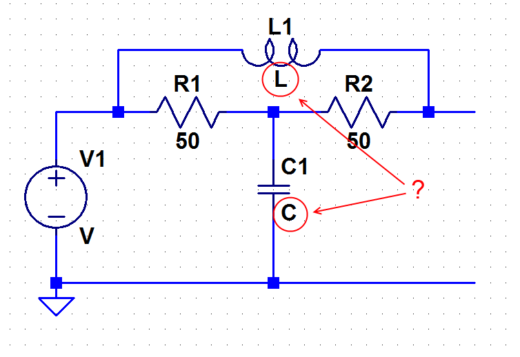

Hi Leute,
ich sitze gerade über einer Aufgabe und komme einfach nicht dahinter,
wie ich sie lösen soll:
Es soll ein Tiefpass (wie auf dem Bild zu sehen) mit einer Grenzfrequenz
von f = 1 kHz realisiert werden und man soll zu diesem Zweck die Werte
für L und C bestimmen. Der Tiefpass selbst ist ein mit einer
Induktivität L überbrücktes T-Glied, welches zwei 50 Ohm-Widerstände als
Längselemente und eine Kapazität C als Querelement hat.
Bis auf die Grenzfrequenz und die 50 Ohm der Widerstände werden keine
weiteren Angaben gemacht.
Ich komm irgendwie nicht drauf, wie ich hier vorgehen soll, kann mir
jemand Tipps geben? :)
Vielen Dank

OP #2901260
asdf schrieb:
> Formel herleiten und dann sinnvolle Bauteilwerte suchen?
Naja gut, ein wenig tiefergehender sollte die Antwort dann doch sein ;)
Da hättest du ja jetzt genauso gut "Lösungsweg suchen" schreiben können
asdf schrieb:
> Für 1. ist eventuell Stern-Dreiecks-Transformation nützlich.
Daran dachte ich auch schon. Aber was bringt mir das? Dann habe ich ein
T-Glied. Läuft es darauf hinaus, dass ich die Übertragungsfunktion, also
Ausgangsspannung/Eingangsspannung mit 1/sqrt(2) bei f = 1 kHz
gleichsetzen und daraus irgendwie die Bauteilwerte ablesen soll?

OP #2901319
Das hab ich jetzt nicht ganz verstanden, Drossel = Induktivität, d.h.
die Impedanz wird bei steigenden Frequenzen immer größer und sie kann
quasi entfernt werden. Jetzt hab ich noch die zwei Widerstände und den
Kondensator, doch was ist mein Ansatz, um die Kapazität des Kondensators
zu berechnen? Die einzige Information ist doch, dass bei der
Grenzfrequenz 1kHz, die ja nicht sehr hoch ist, die Übertragungsfunktion
1/sqrt(2) ergibt.

#2901393
Um die Schaltung zu verstehen kannst du zwei Überlegungen machen:
1. Mach die Induktivität unendlich groß, dann ist es ein einfacher
RC-Tiefpass mit Grenzfrequenz 1/(2*pi*R*C)
2. Mach die Kapazität unendlich groß (also Kurzschluss), dann bekommst
du einen LR-Tiefpass mit Grenzfrequenz R/(2*pi*L)
Wenn L und C nicht unendlich groß sind, dann ist das eine
Parallelschaltung von zwei Tiefpässen, bei der sich die höhere
Grenzfrequenz duchsetzt.
Man kann also Wahlweise L oder C unendlich groß machen und hat trotzdem
noch einen Tiefpass.
Simulier die Schaltung doch einfach mal in LTSpice (AC-Analyse) und
spiel mit den Bauteil-Werten, dann siehst du, wie sich die Schaltung
verhält.

#2901520
@Andi
Bist du sicher, dass in der Aufgabe da nicht stand, dass die Quelle
50Ohm Innenwiderstand hat?
s=jw
Mit Rg=0 (deine gezeichnete Schaltung)
F(s) = (1 + s*(R*C+L/R)/2) / (1 + s*(R*C+L/R)/2 + s*s*L*C/2)
Mit Rg=50Ohm
F(s) = (1 + s*(R*C+L/R)/2) / (1 + s*(3*R*C+L/R)/2 + s*s*L*C)
Übrigens kannst du dir zur Kontrolle die Formel mit Sapwin berechnen
lassen.
http://cirlab.det.unifi.it/Sapwin/index.htm
Die Formel mit Rg=50Ohm hat die erhoffte Dimensionierung.
f0=1/(2*pi*sqrt(L*C)) = 1kHz
w0 = 2*pi*f0
C = 1/(w0*R)
L = 1/(w0^2*C)
Wenn Rg=0 ist, dann sieht der Frequenzgang schlecht aus(Überhöhung) und
die Dimesnionierung erfordert eine Brechnung mit "krummen" Faktoren.
OP #2901563
Helmut S. schrieb:
> @Andi
Ja, da bin ich mir sicher. Die Quelle hab ich nur zum Verständnis
eingezeichnet, in der Aufgabenstellung ist nichtmal eine Quelle, sondern
nur eine Spannung U1 bzw. U2 am Ausgang vermerkt. Keine Last, keine
Innenimpedanz, keine Quelle, nichts. Das ist mein Problem mit der
Aufgabe, irgendwie scheint sie gar nicht lösbar :(
#2901597
>Das ist mein Problem mit der Aufgabe, irgendwie scheint sie gar nicht
>lösbar :(
Wenn das Bildchen von dir Teil der Aufgabe ist, dann gilt wohl eine
ideale Quelle (0R) und eine ideale Last (unendlich R). Also einfach den
Frequenzgang bestimmen und ausrechnen für welche Kombinationen L und C
bei 1kHz gerade -3dB erzielt wird.
#2902799
Eine genaue Rechnung führt dann auf eine quadratische Gleichung für L,
die nur für bestimmte C lösbar ist. Für C=10µF kommt beispielsweise
L=21,51mH heraus.
#2904438
>L=21,51mH heraus.
Die kritische Kapazität ist bei mir 3,183µF. Hat das noch jemand
herausbekommen?
