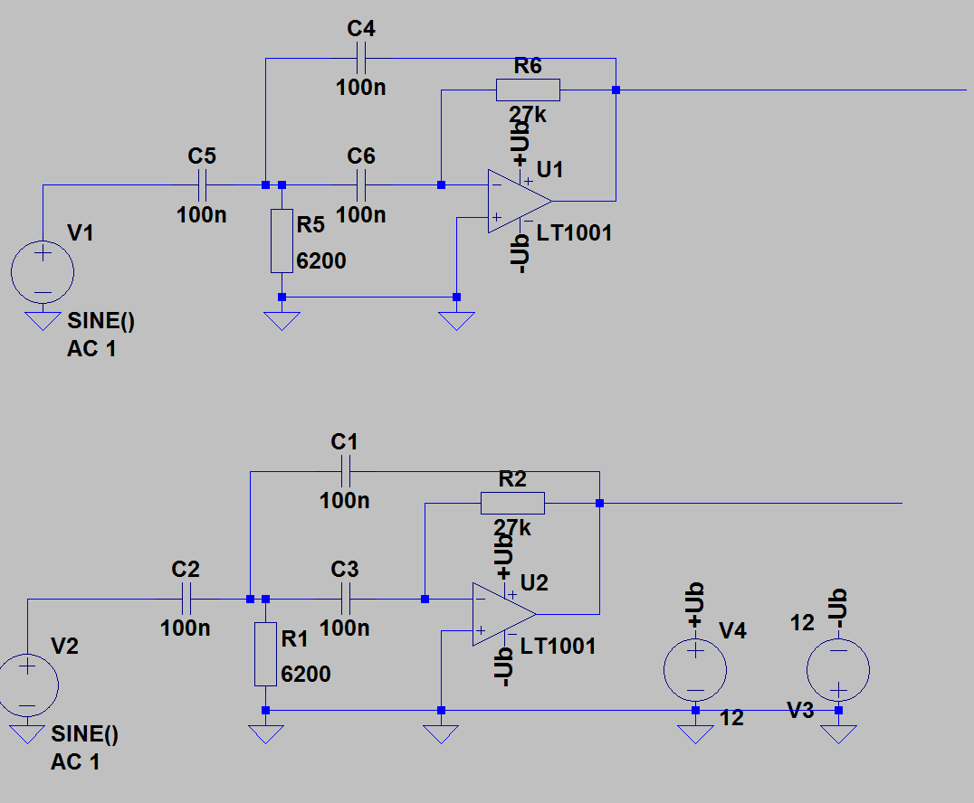

ich will mir einen aktiven Hochpass mit Mehrfachgegenkopplung für ein
Audio Signal aufbauen.
Grenzfrequenz soll bei 120 Hz liegen.
Welcher OP ist für diese Anwendung gut geeignet?
Er sollte mit +-12V oder mit +-24V betrieben werden können.
Wichtig ist noch das es von dem OP ein Eagle Modell gibt und das er im
Handel erhältlich ist (keine 30 Tage mit dem Schiff von China benötigt).
Vielen Dank
Martin

so ich habe mir meinen Schaltplan ausgedacht und habe noch eine Frage zu
meinen Festspannungsreglern.
Die Klemme X3-1 liefert mir ein Potential von +24V.
Um +12V bzw -12V zu bekommen habe ich mir Festspannungsregler eingebaut.
Kann ich das so machen wie auf dem Plan, dass ich einfach GND und IN
vertausche um -24V anzuschließen?

von Max W. (max96)
Da fehlen überall die junctions. Aus +24VDC bekommst du nicht so einfach
+/-12V. Für die OPVs reicht aber evtl ein Spannungsteiler.

von Max W. (max96)
Ich meine du kannst nicht aus einer positiven eine negative Spannung
erzeugen. Du könntest aber einen Spannungsteiler zwischen 24V und GND
legen. Dann ist GND deine negative Spannung und die 24V deine positive
Spannung. Der Spannungsteiler muss natürlich ausreichend niederohmig
sein und mit elkos gebuffert. Das ist aber nicht die optimale Lösung
besser ist vielleicht ein kleiner DC-DC Wandler. Was soll das da
überhaupt für eine Konstruktion sein mit den Spannungsreglern? Wo liegt
da welche Spannung an? Alles ohne Abblockkondensatoren und der eine ist
auf jeden Fall verpolt, so geht das nicht.
von Martin (Gast)
Ich habe gedacht das die Festspannungsregler die gleiche Funktion haben
wie DC/DC Wandler?! Ich gebe +24V vorne rein und bekomme +12V hinten
raus.
Den zweiten Festspannungsregler habe ich extra verpolt, um aus den +24V
dann -24V zu machen, die dann wiederum -12V am Ausgang geben. Geht das
nicht so einfach?
von Max W. (max96)
Nein so geht das nich lineare Spannungsregler "verbraten" nur die
restliche Leistung. DC-DC Wandler sind meistens galvanisch getrennt. Du
kannst allerdings einen 12V Spannungsregler nehmen, wenn die 24V
stabilisiert sind. Dann nimmst du die 12V als GND und schon hast du 2
Spannungen.

Die meisten Spannungsregler z.B. 7812 können nur sourcing und kein
sinking. Das heißt sie können die Spannung nur stabil halten wenn sie
gegen Masse belastet werden(strom raus fließt). Wenn sie gegen eine
höhere Spannung belastet werden(strom rein fließt) halten sie die
Spannung nicht stabil, regieren sogar unter umständen mit ableben auf
höhere Spannungen am ausgang.
Ist also nicht geeignet um die 24V zu teilen da hier ja abhängig von der
Schaltung auch Belastungen gegen +24V auftreten können.
Spannungsteilung geht sehr gut mit einem OPV als einfacher
Impedanzwandler, mittels Spannungsteiler so teilen wie gewünscht und
einfach auf den OPV geben, am besten noch n RC Tiefpass davor und scho
hast du eine Schöne Spannungsteilung die auch in alle Richtung natürlich
abhängig vom OPV belastet werden kann ein L165 kann sogar bis zu 3A ab.
