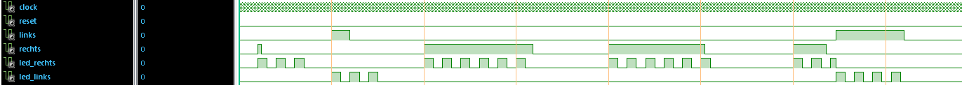

OP #2906561
Hallo Leute,
ich habe jetzt nochmal ein bisschen rumprogrammiert. In der Testbench
geht es jetzt wohl. Wird die Taste links (west) oder die Taste rechts
(east) betätigt blinkt der jeweilige LED Ausgang 3 mal. Der Reset
funktioniert und die Verriegelung auch.
Wenn es jedoch auf dem FPGA-Board (SPartan 3a Starter Kit) ausgeben
lassen möchte tut sich gar nichts.
Synthesize-XST, Implement Desgin, Generate Programming File und
Configure Target Device sind alle OK. Die Übertragung des Programms
wurde mir auch mit Program succeed bestätigt.

Moderator (Firma: Titel) Persönliche Seite #2907052
Und wofür sind die ganzen "Sim_xxxx"-Ausgänge?
Aha:
    --       Hier die Externen Variablen zur beobachtung    -----
1. es sind GARANTIERT keine Variablen    und
2. mit dem Simulator kannst du auch ganz problemlos interne Signale
anschauen, ohne sie nach aussen zu verdrahten. Das ist ja der
eigentliche Witz an dem Ding...
Nachtrag:
  elsif clock='1' and clock'event then
    if Counter_Takt = 10 then
      Counter_Takt <= "00000000000000000000000000";
  else
      Counter_Takt <= Counter_Takt + 1;--einfach weiterzählen
    end if;
  end if;
Takt_1_HZ <=  '0' when Counter_Takt = 0 else
              '1' when Counter_Takt >= 5 else
              '0';
Das sieht nicht gut aus. So werden keine Takte erzeugt!
BTW: ich habe das Ding mal bereinigt und simuliert. Offenbar soll das ja
um den Faktor 500000 schneller simuliert werden, oder? Bei mir tut sich
da nichts sinnvolles an den Ausgängen...
Und noch was:
              '0';                                <--- Wozu das hier?
--Takt_1_HZ <=  '0' when Counter_Takt = 5000000 else
--          '1' when Counter_Takt = 0 else
--              Takt_1_HZ;                        <--- Aua, ein Latch...
