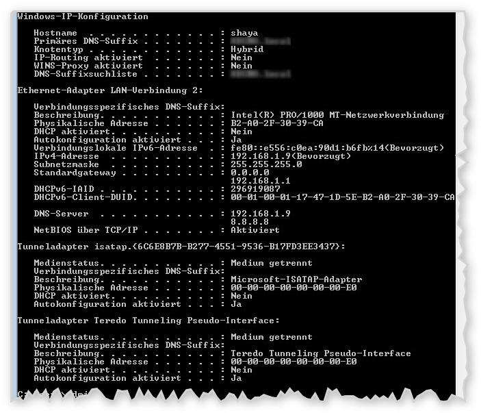

ich hab' jetzt schon den ganzen Sonntag vertrödelt, aber ich bekomme den
Server nicht dazu, auf's Internet zuzugreifen.
192.168.1.1 ist der Router (kein DHCP)
192.168.1.9 ist der Server (WIN-2008), mit laufendem DHCP, DNS und AD)
Vom Server aus kann ich den Router pingen, jedoch ist z.B. die
173.194.35.191 nicht erreichbar. Von einem PC im Netz komme ich hingegen
sowohl auf den Router, als auch auf die 173.194.35.191; jedoch muss muss
ich den Router als Standard-Gateway einstellen. Lege ich den Server als
DNS-Server fest, ist auch auf dem PC alles zappenduster (kein Internet).
Der Server hat als Standard-Gateway die 192.168.1.9, also sich selbst,
eingetragen. Aber auch wenn ich dort den Router eintrage, geht's nicht.
Kann jemand helfen ?

#2902308
Wenn der Server diesen Ping ins Internet nicht schafft, dann kann dessen
DNS auch nicht als Cache fürs Internet funktionieren.
Versuch mal, auf dem Server diese seltsamen 0.0.0.0 als Gateway und
8.8.8.8 als DNS loszuwerden.

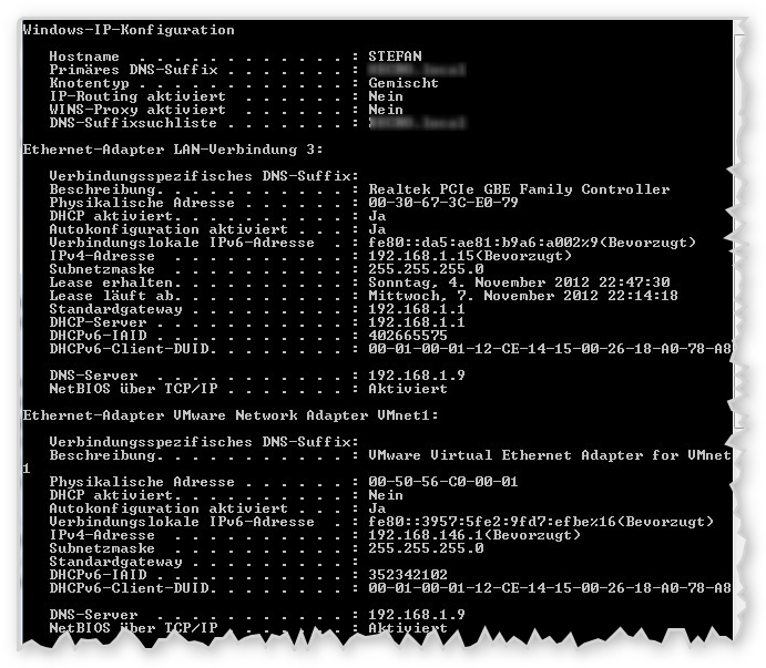

Auf dem Client steht der Router als DHCP-Server drin. Du schreibst, der
Router hätte kein DHCP. Woher kommt der dann?
Michael hat schon Recht: Routen kontrollieren. Ausserdem: Kennst du
TRACERT? Ist recht hilfreich. Also
  tracert 173.194.35.191
> eingetragen.
Im Bild nicht. Wär auch Unfug.

#2903018
Stefan --- schrieb:
> Also, was das 0.0.0.0 Standardgateway da soll, weiß ich auch nicht; da
> ist nichts in der Richtung eingestellt.
Irgendwo muß es aber herkommen, denn du hast drei "ständige Routen", von
denen eine auf die IP des Servers selbst zeigt:
> St„ndige Routen:
>   Netzwerkadresse          Netzmaske  Gatewayadresse  Metrik
>           0.0.0.0          0.0.0.0      192.168.1.9  Standard
>           0.0.0.0          0.0.0.0      192.168.1.1  Standard
Richtig wäre genau eine, mit der IP des Routers als Gatewayadresse.
Schau dir die TCP/IP-Einstellungen nochmal genau an, ob evtl. unter
"Erweitert" zusätzliche Gateways eingetragen sind. Oder hast du so
Späßle wie "Verbindungen überbrücken" aktiviert? Oder irgendwelche
Security-Suiten installiert?
OP #2904054
Vielen, vielen Dank !
´Route Delete´ und anschließendes Definieren des Standardgateways in den
Adaptereinstellungen haben's gebracht. Der Server kommt ins Internet und
auch die Clients funktionieren, nachdem bei ihnen die Adresse des
Servers als DNS-Quelle eingestellt wurde.

#2905864
> auf der Maschine läuft auch ein DNS-Server.
Das ist bei primären Domaincontrollern üblich. Die Hosteinträge sind
korrekt, sie werden beim Anlegen des AD automatisch erzeugt. Ein sauber
funktionierendes DNS ist für Active Directory extrem wichtig, sonst
kommt es ständig zu Fehlern. Du solltest bspw. drauf achten, daß auch
auf den Clients die IP des INTERNEN DNS-Servers als primäre DNS-Adresse
steht und nicht etwa die des Routers oder gar eines externen
DNS-Servers. Zusätzlich empfiehlt es sich, auf dem PDC einen WINS-Server
zu installieren, dessen Verwendung ebenfalls in den Client-Einstellungen
festzulegen und in den Eigenschaften der DNS-Zonen das WINS
Forward-Lookup zu aktivieren. Dann wird i.d.R. auch der letzte
störrische Client korrekt aufgelöst und das Ansprechverhalten im
Netzwerk verbessert sich.
