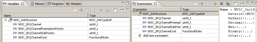

Und noch besser: in CCS5 kannst Du im Watch-Window sowie im Editor die
gleiche Nomenklatur verwenden. Sobald CCS dioe Struktur ekannt hat
schlägt es dir auch die passenden Member vor.

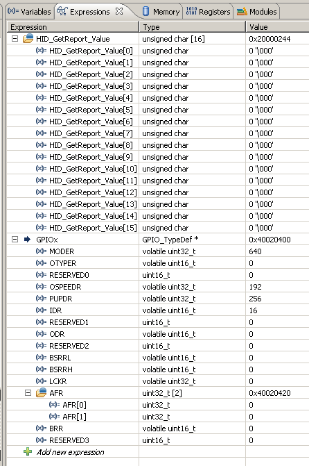

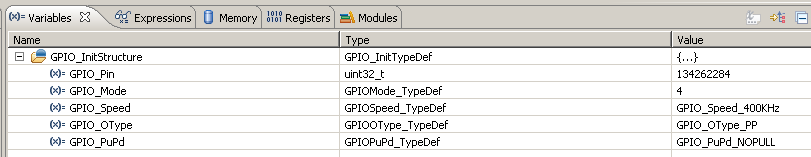

Das funktioniert mit Eclipse generell, z.B. auch mit STM32 wenn
entsprechend eingerichtet (StdPeriphLib).

Einrichten war vielleicht falsch ausgedrückt: normalerweise sollte das
automatisch gehen, sobald du ein struct beobachtest. Ich kann heute
abend mal nachsehen - ich habe gerade keine Hardware zur Hand.
