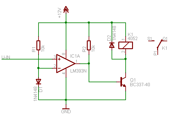

in meinem momentanen Projekt suche ich eine Möglichkeit, dass 1,5 VDC
Signal eines batteriebetrieben Weckers aufzugreifen, um es weiter zu
verarbeiten.
Zur Zeit sehe ich nur diese Alternative:
Relaiskarte Kleinspannungsrelais ab 1,4V B1168
um dann mit dem Relais 230 V zu schalten.
Da ich es aber unvorteilhaft finde, dass ich nur für ein Relais ein
12VDC Netzteil einbauen muss, hoffe ich auf Eure Ideen und Erfahrungen.

Ein Optokoppler könnte gerade so funktionieren. Wenn der 1,5 Volt
Ausgang eine rote LED mit ca. 22R-47R Vorwiderstand treiben kann, kann
er auch einen z.B. MOC3063 antreiben, der dafür gedacht ist,direkt
Triacs zu zünden.
Rudolf schrieb:> habe folgendes gefunden:>> http://www.pollin.de/shop/dt/MTI3OTU2OTk-/Baueleme...>> sollte klappen, oder?
Nur wenn dein Wecker bereit ist, nahezu 100mA zu liefern, damit dieses
Relais anzieht.
LogicLevel FET braucht fast nichts (paar uA zum Aufladen)
Optokoppler ca. 10mA
Transistor ca. 1 mA

Und wieso ein Relais? Das braucht ordentlich Strom! Über 100mA! Ob sich
deine Weckerbatterie darüber freut?
Nicht wirklich. Entweder ein einfacher Transistor mit
Basiswiderstand oder noch besser ein Komparator, dann ist der
Stromverbrauch praktisch Null. LM393 ist dein Freund. Dahinter ein
Transistor, der dann das Relais ansteuert, siehe [[Relais mit Logik
ansteuern]].

Danke für eure schnelle Hilfe!
Falk deine Idee hört sich gut an, es wäre leichter für mich wenn du
einen kleinen Schaltplan skizzieren würdest, mit genauen
Typbezeichnungen zur Bestellung

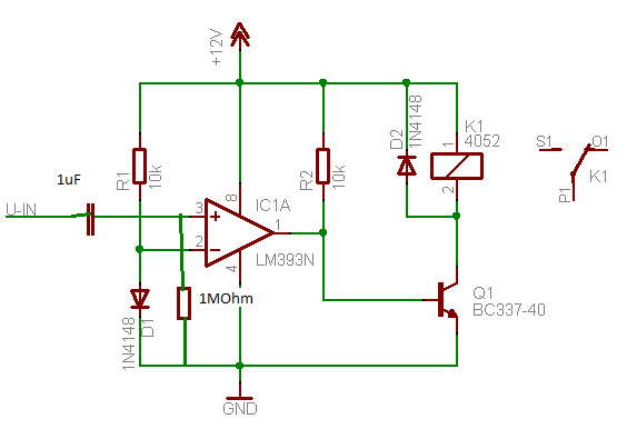

@ Rudolf (Gast)
>könnte man auch ein einmaliges Flankensignal erzeugen?
Sicher, mit einem RC-Hochpass. 1uF Kondensator in Reihe zum
Signaleingang, 1MOhm vom Pin 3 nach GND.
