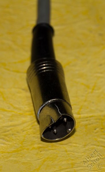

Guten morgen allerseits,
ich habe heute, ähh mittlerweile schon gestern, meinen "neuen" Lötkolben
bekommen - leider mit zerquetschtem Stecker (siehe Bild).
Laut dem Beitrag hier [1] handelt es sich um einen 4 poligen
DIN-Stecker.
Mit Steckern kenne ich mich nicht aus, aber DIN klingt so schön nach
Standard.
Da müsste doch dieser hier von Conrad passen, oder?
http://www.conrad.de/ce/de/product/733293/DIN-Stecker-Pole-4-0131-04-Lumberg
merci,
Albert
[1] Beitrag "Ersa Analog 60 Pinbelegung ?"

Ralph Berres schrieb:
> Die Stecker sind aber ziemlich betriebsunsicher bei den Strömen.
Lumberg gibt einen Bemessungsstrom von 4A für den Steckverbinder an. Das
ist gerade noch ausreichend für einen Lötkolben mit 24 V / 80 W. Ich
kann aber Entwarnung geben: Eine Lötstation von Ersa (ELS 803) tut bei
mir mit diesem Kolben schon seit fast 30 Jahren ihren Dienst.
Kontaktprobleme gab es noch nie.
Gruß,
Alexander
Naja dafür hatte ich die Kontaktprobleme sowohl bei der ELS803, als auch
bei der MS8000 regelmäßig. Es äuserte sich das der Kolben einfach erst
dann wieder heizte, wenn ich am Stecker wackelte. Ein Nachlöten der
Buchse und Stecker  hat leider auch nur, wenn überhaupt , kurze Zeit
geholfen. Der Spuk war schlagartig vorbei, nach dem ich andere
Steckverbinder verwendet habe.
Das gleiche Problem habe ich auch an den Weller Lötstationen beobachtet,
welche diese Din-Stecker verwendet.
Aber jeder hat wohl seine eigene Erfahrungen gesammelt.
Ralph Berres
