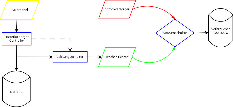

ich plane eine Solare Insellösung mit Klappbrücke für ständige
Kleinverbraucher im Hauskeller (Heizung, Pumpen, Server).
Auf der Suche nach einem automatischen Netzumschalter (Master/Slave)
fängt das Übel schon an. Die Billo-Teile sind zu langsam für einen
Betrieb als USV und die "Markenprodukte" kommen alle aus dem teuren
Camperbereich. Soweit zu meiner bisherigen Suche.
Kennt jemand seriöse Anbieter dieser Umschalter?
Hat sich schon jemand mit dem Thema auseinander gesetzt, evtl. schon
selbst gebaut?
Soweit ich das sehe werden Relais für die Umschaltung benutzt, wie sieht
da die übliche Todesrate aus?
Gibt es bessere Lösungen ohne Relais?
Danke&Grüße.

Grundsätzlich solltest Du erst mal die Leistung Deiner Verbraucher
errechenen und eine Woche Schlechtwetterreserve für Deinen Akku
einplanen wenn es länger funktionieren soll.
ich habe mir das wie folgt vorgestellt, siehe Anhang. Der Wechselrichter
hat Vorrang und wird indirekt über den Leistungsschalter gesteuert. Die
Batterie soll Wolken etc. abfangen und erst einmal nicht als
"Langzeitspeicher" fungieren.
Der Netzumschalter wird relativ oft schalten, ich denke 2-8x pro Tag.
Grüße.
Wann soll denn der Netzumschalter schalten??
Liegt nach dem Wechselrichter noch Spannung an nur zu wenig oder
schaltet der ab??
Wenn sauber ist, dass am Wechselrichter in dem Moment wo Solar nichts
mehr liefert und/oder Batterien leer sind nichts mehr rauskommt dann ist
das was ich Dir zuerst geschrieben habe genau das was Du suchst:
MGE Pulsar STS 16 (gibts vielleicht auch kleiner)
Wenn am Wechselrichter die Spannung anliegt bzw. nicht mehr anliegt.
> schaltet der ab??
Durch den Leistungsschalter wollte ich den Wechselrichter komplett
abschalten, also es liegt keine Spannung mehr an.
Kleiner gibt es den nicht. Ich denke nicht das der viele Schaltzyklen
übersteht wenn dort Relays verbaut wurden.
Grüße.
