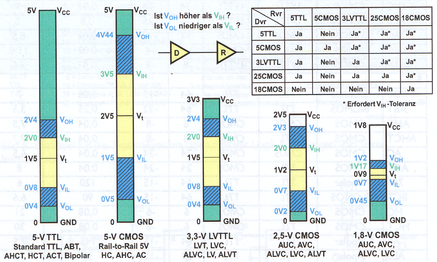

Der andere/flexiblere Weg wäre ein Analog Komparator mit variablem
Trigger-Level (per DAC) für die verschiedenen Logik Familien, sicher
auch der aufwendigere. Hierbei sind folgende Fragen im Thread "Logic
Analyzer bauen" bisher aufgetaucht:
- Wie komme ich sinnvoll an die Pegel der zu untersuchenden Schaltung,
lange Kabel sind tötlich wegen Übersprechen, abwechselnd Signal und Gnd
in der "Probe"/Flachbandkabel erhöht die Eingangs-/Lastkapazität.
- Eingangsschutzschaltung: reichen zwei Dioden zu Grnd und Vcc, oder
wie im ElKo
http://www.elektronik-kompendium.de/public/schaerer/ovprot.htm
entsprechend geschaltete Transis wegen der geringeren Sperrströme?
- in welchen (Spg.) Bereich setzt man sinnvoller Weise den Triggerlevel
und mit welcher Auflösung/Genauigkeit sollte man diesen dem Komparator
verpassen? Da TTL bis 5V geht, würden 2.5V reichen? Hintergrund: Das
Konzept benutzt bisher nur 3.3V Vcc und viele DAC haben als (interne)
Referenzspg. 2.5V oder gar 1V
- wie bekomme ich sinnvoller Weise die Triggerspannung an alle
Komperatoren, da zB. 8Bit Breite 8 Komparatoren benötigen.
- wie verhält sich das zu untersuchende Gerät (DUT), wenn ich meinen
Komparator ranklemme, immerhin ändern sich die Impedanzen. Muss ich die
Testleitungen jeweils mit 50 Ohm terminieren und 1k in Serie - oder wie
macht man das sinnvoller Weise?
- wie überlebt der Kompator 5V TTL, wenn der Komparator mit 3.3V
betrieben wird und ich die "Overvoltage Protection" Dioden nicht in
unnötiger Weise damit belasten möchte - sicher hat das auch
Rückwirkungen auf's DUT.

- Was wählt man sinnvoller Weise als Hysterese für den Komparator,
reicht die interne des MAX964?

Auf http://www.designcon.com/2003/marketing/HP3-5.pdf gibt's 'ne
schöne Erklärung zum Probing; von Agilent gibt's die AN1450, die
anscheinend drauf aufbaut. Interessant auch "Probing Solutions for
Logic Analyzers"
http://cp.literature.agilent.com/litweb/pdf/5968-4632E.pdf. Offenbar
einfach 100k gegen Erde knallen und dann ein R mit 250 Ohm oder R/C
Netzwerk um Schwingungen zu dämpfen. Die Kapazität an der Terminierung
dürfte wohl die parasitäre sein (ich brauch 'mal langsam einen
Drucker). Allerdings wird anscheinend auch zwischen solchen "Low
Speed" und "High Speed" Probes unterschieden, die wirklich mit 50
Ohm terminiert sind.

Ach her je, die Preise bei R&S war für die 5V Variante. Wenn ich mir die
Pegel auf http://www.ece.ucdavis.edu/~zhopan/research/Logic_Levels.pdf
anschaue, geht der Trend wohl in Richtung Vcc=5V wegen Uref und auch
wegen der Verfügbarkeit, eben um den Spg.teiler zu umgehen.

Jemand schon eine Idee mit der Komp.schwelle?
Auf die Schnelle fällt mir nur ein 1:10 Spgteiler mit Rges=100k ein.
Hat den Vorteil, dass die parasitären Kap. der Wdst. sich in der Summe
verringern, was der Eingangskap. zu Gute kommt. Aber: gesetz TTL 5V
High, 1% Wdst. im Spg.teiler sind schon um 50mV daneben, hinzu kommen
4mV bei einem 8Bit DAC bzw. 250uV bei 12Bit (Uref=1.024V). Mmhh ...
Gesetz LVTTL 3.3V, dann ist der Fehler am Spg.teiler 33mV. Ein 8Bit DAC
fällt da wirklich nicht auf.
Mit CMOS bis 18V muss man ja auch rechnen (alte Schaltungen oder eben
weil der Störabstand dann einfach super ist), d.h. L/H Level Schwelle
=9V. Mit einem 1:10 Teiler ist man dann knapp an Uref=1.024V der TI
DACs.

von ope (Gast)
Bevor es verloren geht, hier die Pegel für typische in/out Level
verschiedener Familien.
Recht lustig ist LVCMOS, bei 0.9V Schwelle liegen die Toleranzen für
Eingänge bei 0.7V bzw. 1.17V, sprich 470mV verbotener Input Bereich.
1% Widerstände bringen 18mV Fehler rein (100%=Vcc=1.8V). Das sollte imo
ausreichend sein. Hinzu kommt der DAC.
