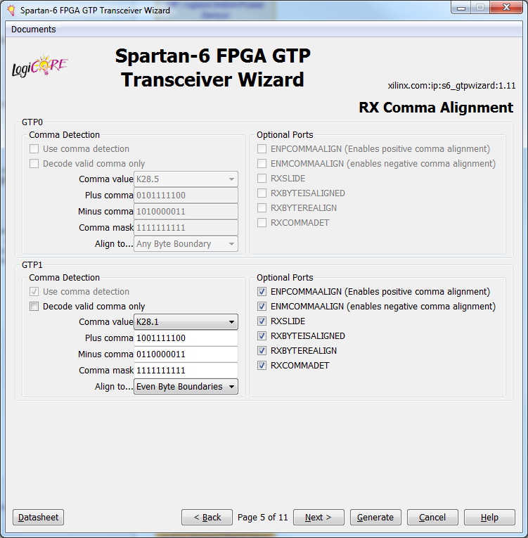

kennt sich jemand mit den GTP Transceivern am Spartan 6 LXT aus?
Ich kriege in der Simulation das Byte Alignment mit dem Comma nicht hin.
Ich habe einen 16 Bit Datenpfad mit 8B/10B eingestellt, als Comma wird
in den Pausen K28.1 geschickt. Im Alignment ist eingestellt, dass er das
K28.1 dekodieren soll und an den geraden Bytes ausrichten soll.
Aber das will der einfach nicht machen. Er setzt das
TILE0_RXBYTEISALIGNED1_OUT auf 1 und bringt das Comma im High Byte,
TILE0_RXCHARISK1_OUT ist demzufolge auch "10". Auch ein Manuelles
RX_SLIDE hilft nicht, da kommt kurz das TILE0_RXBYTEREALIGN_OUT und dann
richtet er wieder am High-Byte aus.
Was soll denn das? Ich hatte das auf dem SP605 schon mal laufen, da ging
das korrekt, ohne funktionierende Simulation kann ich aber nicht weiter
arbeiten.
Die Hardware steht im Moment nicht zur Verfügung. In der Simulation ist
wie dann in der Hardware ein ML605 (GTX) mit dem SP605 (GTP) verbunden.
In der Gegenrichtung klappt es, der Virtex 6 richtet den Datenstrom am
LowByte korrekt aus.
In den Xilinx Answer Records und im Forum hab ich nichts dazu gefunden.
Ich nutze ISE 14.3, der GTP Wizzard hat die Version 1.11 im Moment. Der
Fehler ist mit ModelSIM und ISim gleich.
Hat jemand da einen Tipp?

Für das Alignment kann man nur ein Comma Symbol angeben. ich denke ja,
dass es ein Simulationsproblem ist, da es in der Hardware (Da mit
Loopback) schon mal geklappt hatte. Und er soll ja auch gerade nur ein
Comma haben, damit er den 16 Bit Datenpfad richtig herum zusammen bauen
kann. Wenn ich zwei Commas hätte, wäre ja nicht eindeutig gekennzeichnet
auf welchem Byte das jetzt liegen soll.

heureka! Während des Schreiben vorhin kam mir die Idee, den RX Elastic
Buffer nachdem alles komplett initialisiert ist, nochmal zu reseten. Und
Tatsache, dann läufts plötzlich. Sehr seltsam, in der Hardware gehts
ohne und die Doku verliert darüber kein Wort. Tolle Sache, ist dann wohl
doch ein Simulationsmodell-Problem.
