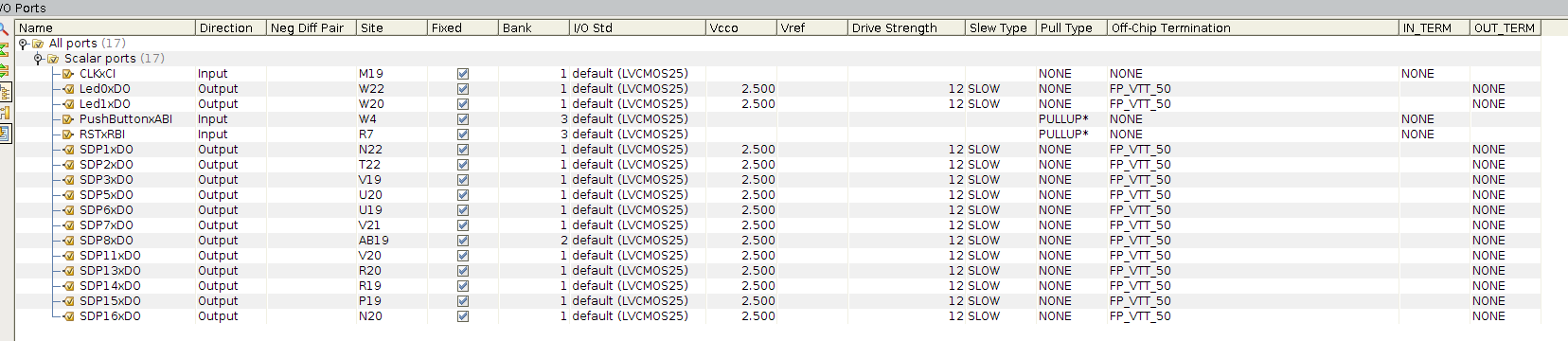

Ich habe im PlanAhead Tool soeben gesehen, dass IOSTANDARD auf
default(LVCMOS25) gesetzt ist...
Ich bin gerade etwas verwirrt. Auf meinem FPGA Board (Raggedstone2) hat
es einen Jumper um jeweils die IO Sapnnung fuer die BANK1 und BANK2 auf
3.3V resp. 2.5V zu setzen. Ich habe es auf 3.3V gesetzt. Der Taster war
aber bereits auf dem Board (BANK3). Eigentlich sollte es doch ueberhaupt
keine Rolle spielen welchen IOSTANDARD ich waehle, da der Pullup
Widerstand doch sicherlich an der gleichen Spannung wie die BANK
angeschlossen ist, d.h. wenn ich 2.5V dann zieht er auf 2.5V und bei
3.3V auf 3.3V... oder nicht? Und ich nehme mal an, dass das interne
Logik-Level jeweils an den IOSTANDARD der jeweiligen Bank angepasst
wird.
Ich hab noch einen Screenshot vom PlanAhead Tool angehaengt.

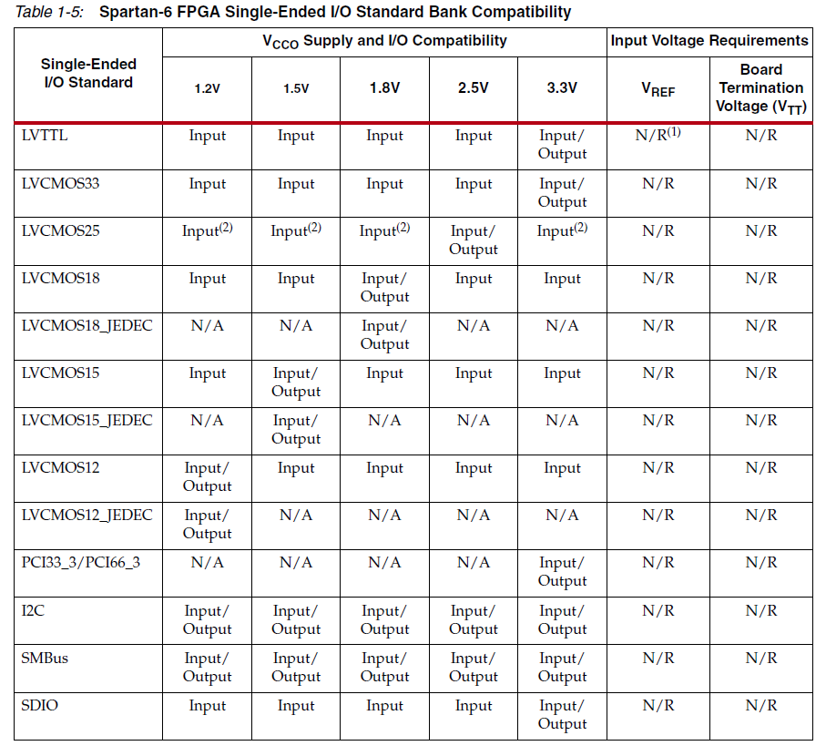

Überflieg mal Chapter 1 vom Spartan-6 FPGA SelectIO Resources User Guide
(UG381).
Dort findest Du in Tabelle 1-5, welcher IO-Standard mit welchem
gleichzeitig genutztwerden kann (in Abhängigkeit der Bank-Spannung).
Duke
