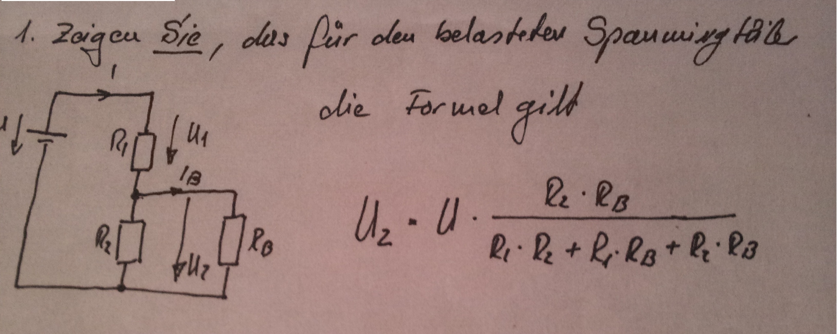

Wie man aus dem Bild erkennen kann, ist die Aufgabe zu beweisen das die
dargestellte Formel gilt.
Ich wollte es erst über U=R*I machen. Es ist aber kein Strom (I)
vorhanden und weiß nicht so recht wie man zu der dargestellten Formel
kommt.
Deshalb habe ich die Aufgabe hier mal reingestellt, in der Hoffnung,
dass jemand einen Lösungsansatz am besten noch mit Erklärung parat hat.
OP #2906358
Ich kann das ja schlecht ausrechnen, da keine Werte gegeben sind.
Somit muss ich die Formel ohne I herleiten...
Ich könnte auch keine Formel formen wenn nur R1 und R2 ind Reihe wären
(also Rb wegfallen würde)
Ich könnte das wie gesagt nur mit U=R*I zeigen was hier ja nicht geht.

eigentlich ist die Aufgabe simpel:
Ersatzwiderstand R23 = (R2*R3)/R2+R3
nun sind R1 und R23 in Reihe
U1 = R1/I1
U23 = R23/I23
mit I1 = I23 umformen:
I1 = R1/U1
I23 = R23/U23
R1/U1 = R23/U23
Gast #2906372
hast du schon mal von Knoten- und Maschenregel gehört? Aus denen geht
hervor, dass I23 = I1 ist. Wenn Du Knoten- und Maschenregel kannst, ein
bissi Algebra Klasse 7, dann geht das schon.

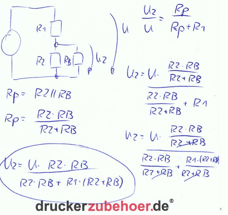

OP #2907655
Vielen Dank an Thomas G. für den Lösungsweg.
Ich habe die Antwort zwar leider erst heute gesehen aber mein E-Technik
Lehrer erklärte mir dann heute auch, dass man über die Verhältnisse von
U und R auf das Ergebnis kommt.
