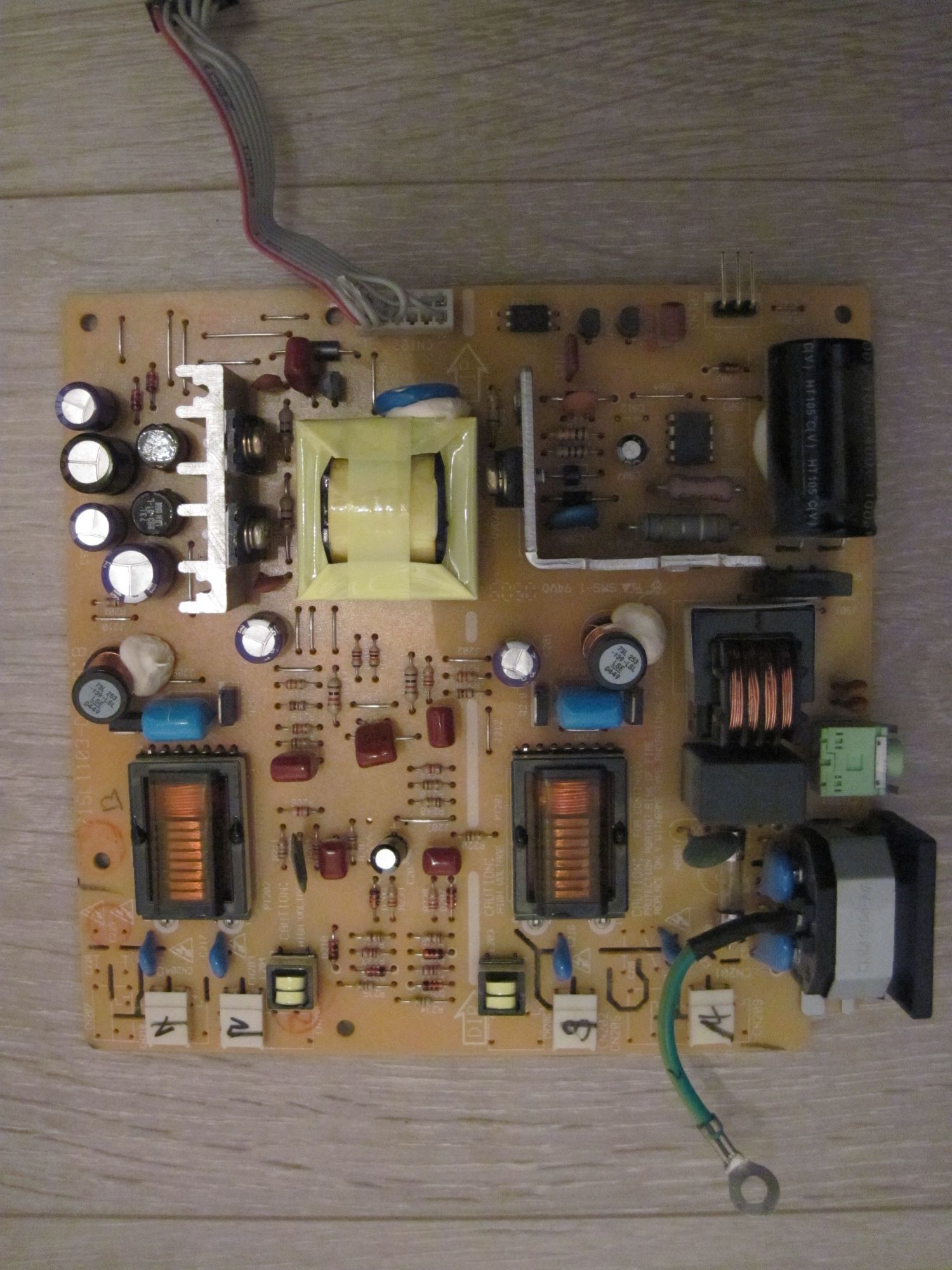

leider ist einer meiner Monitore seit einigen Tagen nicht mehr zum Leben
zu erwecken. Er schaltet sich immer ca eine Sekunde ein, zu erkennen an
der Status LED, und geht dann wieder aus. Das macht er dann pausenlos.
Sehr selten dauert es dann mal einen Hauch länger bis er sich wieder
ausschaltet und man kann kurz den Bildschirmschoner erkennen. Daraus
schlussfolgere ich, dass es nicht an der Logik liegt, dass der Monitor

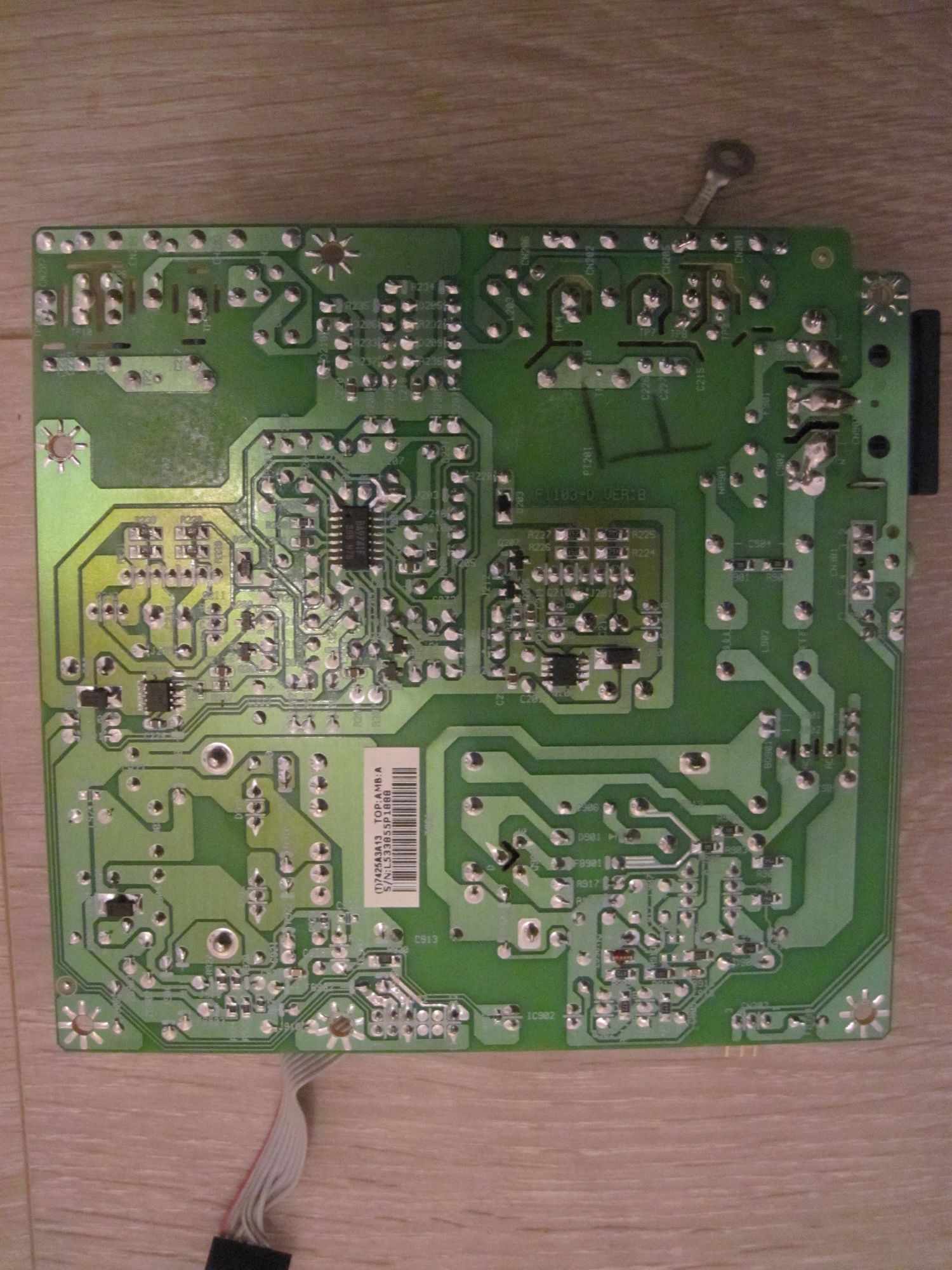

nichts anzeigt. Habe das Gerät auseinandergebaut und auf der
Spannungsplatine scheint ein Problem vorhanden zu sein. Es hört sich an,
als würde ein Relais immer wieder schalten, ist aber gar keins drauf.
Konnte keine verschmorten oder defekten Bauteile erkennen.
Der Monitor ist ein Acer AL 1715.
In Anhang sind noch zwei Bilder von der Platine.
Ich hoffe auf eure Hilfe.

Der kleine Kondensator links vom schwarzen Malz (im rechten oberen
Viertel) wegen zu hohem ESR über die Zeit, oder die Transistoren, welche
die CCFL Trafos ansteuern, überprüfen.
Gast #2906731
Heißen die Treibertransistoren für die Hochspannungstrafos etwa SC5707?
Diejenigen neben den blauen Bonbons über den Trafos.
Wenn ja, dann sind sie sehr verdächtig.
Die Transistoren sind C5706. Sind die so anfällig?
#2906850
miss einmal den CFL transen nach, ist ein royer converter (2 stück mit
je 2 sec wicklungen) die transistoren gehen hin und wieder ein. dann
schaltet der monitor mit 2 von 4 cfl ein und sofort wieder aus
(schutzschaltung)
schau dir einmal die lötpins bei denen an, wenn die kalt sind sind die
transen hin.

Gealterte Elkos mit erhöhtem ESR haben im warmen Zustand deutlich
bessere Werte (niedrigerer ESR).

Wenn der Monitor kurzzeitig mal ein Bild zeigen sollte, achte mal drauf,
ob der Bildschirm gleichmäßig ausgeleuchtet ist. Wenn nicht, hat der ein
Problem in einem der Inverterzweige (in dem Zweig, der für die dunkle
Röhre(n) verantwortlich ist. Kann natürlich auch die betreffende Röhre
selbst hinüber sein.
Was ich schon erlebt hatte:
- Kondis mit Blähungen im Netzteil (wie üblich ;-) - gewechselt, geht
wieder.
  (auch wenn Deine noch keine Blähungen zeigen, könnten die kurz davor
sein)
- kalte Lötstelle bei einem der Invertertrafos (daß es offensichtlich
was kaltes sein musste, hat sich dadurch gezeigt, daß der Monitor mal
ging, mal nicht. Aber wenn er mal kurz ging, dann sah alles gut aus, und
wenn er sich dann mal entschied, plötzlich augehen zu wollen, dann ging
immer ein bestimmter Bereich des Bildschirms zuerst aus, und der Rest
folgte dann nach geschätzt wenigen zehntel Sekunden - ging also dann
durch die Schutzschaltung aus).
Nach Nachlöten im betreffenden Inverterzweig (zumindest die größeren
Bauteile) hatte der Spuk ein Ende
- Invertertrafo hatte Windungsschluß auf Primärseite (deutlich
geringerer Innenwiderstand im Vergleich zu den anderen Trafos. Da
meistens mehrere Inverterzweige existieren, kann man ja eine
vergleichende Messung gut machen).
Gast #2907329
< Die Transistoren sind C5706. Sind die so anfällig?
Alle 4 auslöten und ausmessen. Bei notwendigem Ersatz auf gleiche
Stromverstärkung achten, du mußt also mehrere kaufen und dann paaren.
