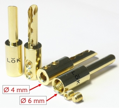

Hör auf Peter Danegger oder kauf die Dinger die in den Hifi-Voodoo Läden für teures Geld angeboten werden und werde glücklich. Wenn ich mir bei dem Bild oben nur die (praktisch nicht federnden) Kontakte anschaue ist schon klar welche Kompetenz dahintersteckt. Ansonsten solltest du dir mal das Ohmsche Gesetz und Fehlerrechnung zur Gemüte führen (µA und 6qmm statt 4 qmm Leitungsquerschnitt).
Von Messspitzen oder irgendwelchen Klemmen habe ich nie geredet, ich meine ganz normale Laborleitungen. Stück Kabel und zwei Stecker dran. Das habe ich eben mal gemessen. Hirschmann Leitung Stahlstecker (neu), 50cm lang, in zwei Billigbuchsen Stahl (neu) macht ca. 40mOhm. Bei 10mA habe ich dann schon einen Spannungsabfall von 400µV, Da der Strom die Eigenschaft hat auch wieder zurück zu wollen, sind das schon 800µV. Das muß doch nicht sein, wenn ich zum selben Preis vielleicht 50% runter komme. Was diese Hohlstecker betrifft, ist das das beste was ich kenne. Diese Büschelstecker oder diese mit der einen Feder, was bei Hirschmann z.B. normal ist, haben noch schlechteren Kontakt in der Buchse. Messt es nach. Und ich rede hier nur von einigen mA bzw. einigen mV. Lassen wir mal 1A fliessen, dann sind es schon 80mV ! Mag für viele kein Ding sein, für mich schon.

Hier: http://www.nessel-elektronik.de/Goldstecker/goldstecker.html haben viele Modellbauer ihre Steckverbinder her. Die werden mehr belastet als Laborstecker und haben sich, richtig dimensioniert und auch richtig eingesetzt, bewährt. Messungen zum Übergangswiderstand und zum Verschleiß gab es immer wieder mal in den einschlägigen RC-Foren. Blackbird
#2907188
Ergänzen sollte ich vielleicht noch, dass es auch auf die Paarung ankommt. Olle Eisen-4mm-Buchsen und Gold-Büschelstecker sind tabu. Erstens ruiniert man sich die Büschelstecker und der Übergangswiderstand ist mies. Von der elektrochemischen Spannungsreihe mal ganz abgesehen. Blackbird

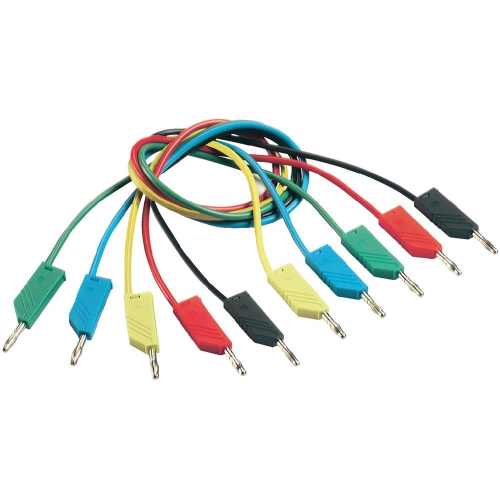

Nein nein, es sollen keine Messleitungen in dem Sinne sein, wie hier einige glauben. Es sollen Verbindungsleitungen sein, auch als Laborleitungen bekannt, wie sowas im Bild. Gemoppst bei http://www.conrad.de Zum Beispiel um zwei oder mehr Messgeräte parallel oder in Reihe zu betreiben. >Übrigens: Du weißt warum man Gold einsetzt? Weil es wesentlich langsamer korrodiert wie Kupfer, Silber und Co Ich möchte es aber nicht übertreiben und vor jedem Messvorgang die Kupfer- Silberkontakte polieren schmunzel Deswegen Gold. Hatte ich aber im Eingangspost auch so geschrieben.

Barney Geroellheimer schrieb: > Es sollen Verbindungsleitungen sein, auch als > Laborleitungen bekannt, wie sowas im Bild. Gerade mal welche von dieser Sorte gemessen. Die 30 und 50 cm langen bringen es auf zwischen 8 und 15 mΩ (wobei der Peak eher bei 10 mΩ lag, also die 15 waren schon der Ausreißer), lediglich ein 2 m langes davon schafft es auf knapp 40 mΩ.
