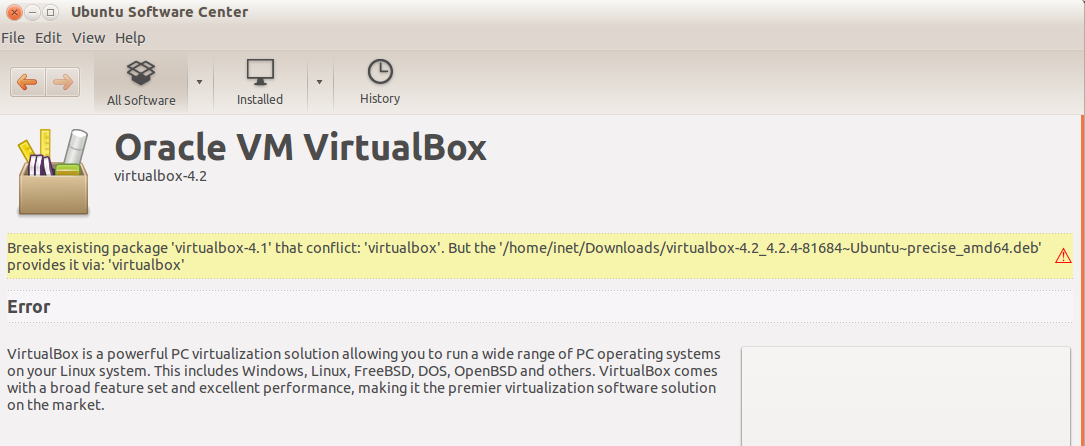

Gibt es irgend einen Trick, mit dem man Texte in Dialogen, die keine Copy-Funktionalität haben, ins Clipboard bringen kann? Wenn man eine Fehlermeldung googeln will, muß man den Mist abtippen - ich ärgere mich immer wieder über diesen Schwachsinn... Außerdem: Wie umschifft man den Fehler im Anhang? Als automatischer Update kommt die neue VB-Version nicht und deinstallieren möchte ich nicht, wenn das nicht nötig ist.
Die Texte lassen sich doch mit der Maus markieren und mit Strg-C / Strg-V kopieren. Warum machst du das nicht im Terminal? - sudo apt-get update - sudo apt-get install bla - sudo apt-get remove... Gruß aus Berlin
Rene Schube schrieb: > Warum machst du das nicht im Terminal? > - sudo apt-get update > - sudo apt-get install bla > - sudo apt-get remove... Wenn ich VB starte, kommt ein Hinweis auf die neue Version und ein Link, von dem sie als .deb heruntergeladen werden kann - ich habe das Paket also auf der Platte und dafür ist apt-get nicht gemacht. Der Ubuntu-Update Manager weiß nichts von einer neuen VB und der ist auch nur eine Pappnase für apt-get.
Dann nimm halt - sudo dpkg -i package.deb
OK, dann kriegt man die Fehlermeldung in kopierbarer Form. Bleibt noch Problem 1, denn das ist ein generelles, das immer wieder nervt.

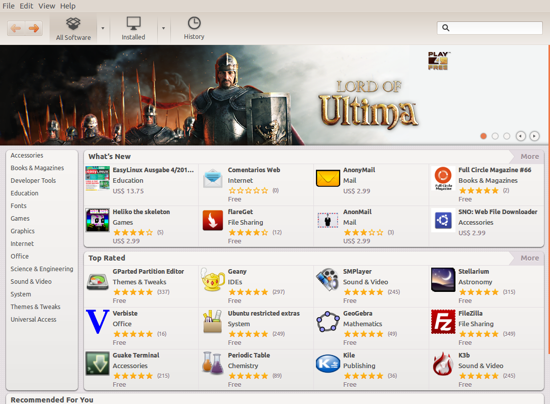

Klaus schrieb: > Mit der Maus markieren und mit der mittleren Maustaste einfügen. Das funktioniert nur, wenn der Text copy-Funktionalität hat. Aus dem gesamten Text im Ubuntu Software Center kann man nichts markieren und folglich auch nichts kopieren. Unter Edit gibt es einen Menüeintrag Select all, der nichts bewirkt - auch so kann man nicht kopieren.

Ok, dann kopiere mal den Text "Top Rated" aus dem Software Center - wies aussieht siehe Anhang. Das Teil kannst du im Applications Menü unter Gnome starten. Resultat soll der Text sein, kein Bitmap o.ä.

Uhu Uhuhu schrieb: > im Ubuntu Software Center kann man nichts markieren und ... Die Nachricht ging unter, sorry. No Gnome at home.

Uhu Uhuhu schrieb: > Wie umschifft man den Fehler im Anhang? Als automatischer Update kommt > die neue VB-Version nicht und deinstallieren möchte ich nicht, wenn das > nicht nötig ist. In dem du Virtualbox zu den Paketquellen hinzufugst? Einfach mal gründlich lesen. Was stört dich daran das alte Paket einfach zu entfernen? https://www.virtualbox.org/wiki/Linux_Downloads
Karl schrieb: > In dem du Virtualbox zu den Paketquellen hinzufugst? Falsche Fährte. Wie ich gerade sehe, gibt es seit neustem zwei Pakete im Ubuntu 12.04 Repositorium: virtualbox-4.1 virtualbox-4.2 Das erklärt das Verhalten vollständig, aber warum das zwei Pakete sein müssen, weiß der Teufel. So muß man eben erst 4.1 deinstallieren und dann 4.2 draufpacken. SOT-1123 schrieb: >> im Ubuntu Software Center kann man nichts markieren und ... > Die Nachricht ging unter, sorry. No Gnome at home. Das Ubuntu Software Center ist nur ein Beispiel unter 10^n für dieses beknackte Verhalten - probier einfach mal bei Gelegenheit in einer beliebigen MSG-Box den Text zu kopieren. Man kann das jetzt natürlich auf die doofen Programmierer schieben, aber ich finde, das ist bei der Prävalenz eine etwas läppische Ausflucht...

Uhu Uhuhu schrieb: > aber warum das zwei Pakete sein > müssen, weiß der Teufel. 4.1 wird aktuell auch noch mit neuen Versionen versorgt, daher bieten sie halt einfach beide Pakete an.

Rene Schube schrieb: > Also wieder meinen Vorschlag aus #4. > Mach es auf der Konsole dort können die Texte kopiert werden. In diesem Fall, aber das ist nicht der einzig denkbare... Das VB-Problem läßt sich sehr schön mit Synaptic lösen: man wählt virtualbox-4.2 zur Installation an und Synaptic markiert automatisch die 4.1 zu Deinstallation. Dann noch "Anwenden" klicken und die Sache geht aufs richtige Gleis.
