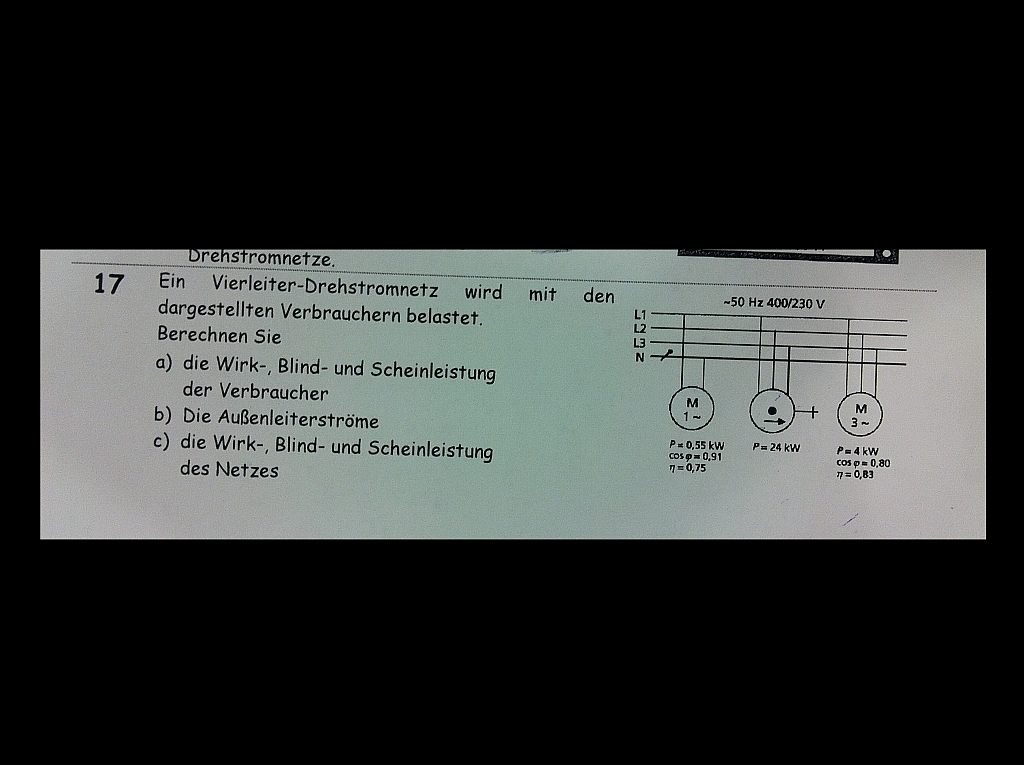

Ich bräuchte einen Tip wie ich die Blindleistung und die Scheinleistung
des 2 Verbrauchers
berechne. Ich habe nur die Spannung und die Wirkleistung P = 24kw
gegeben.
Kann ich einfach mit P=U*I den Strom berechnen ?
Der Leistungsfaktor fehlt mir ja.
Gruß.
Aufgabe 17 die a)
https://www.dropbox.com/s/hrl6tqflu85pp58/Foto%2010.11.12%2013%2052%2026.jpg
(Kann hier vom Handy leider kein Dateianhang öffnen)
Michi schrieb:
> hat es mir daraus hergeleitet da der Nulleiter nicht angeschlossen ist.
Da auch in Sternschaltung bei einem Wassererhitzer alle Phasen gleich
belastet werden, fließt welcher Strom durch den Neutralleiter? Kann man
den dann eventuell weglassen?
Welche rolle spielt es was für ein Verbraucher es ist?
Wenn kein cos angegeben ist dann wird immer 1 angenommen das heißt
Wirkleistung = Scheinleistung
Und Blindleistung =0
oder lieg ich da falsch?
somit dürfte 17a wohl geklärt sein für Verbraucher 2
Darf ich das wirklich einfach so annehmen ?
