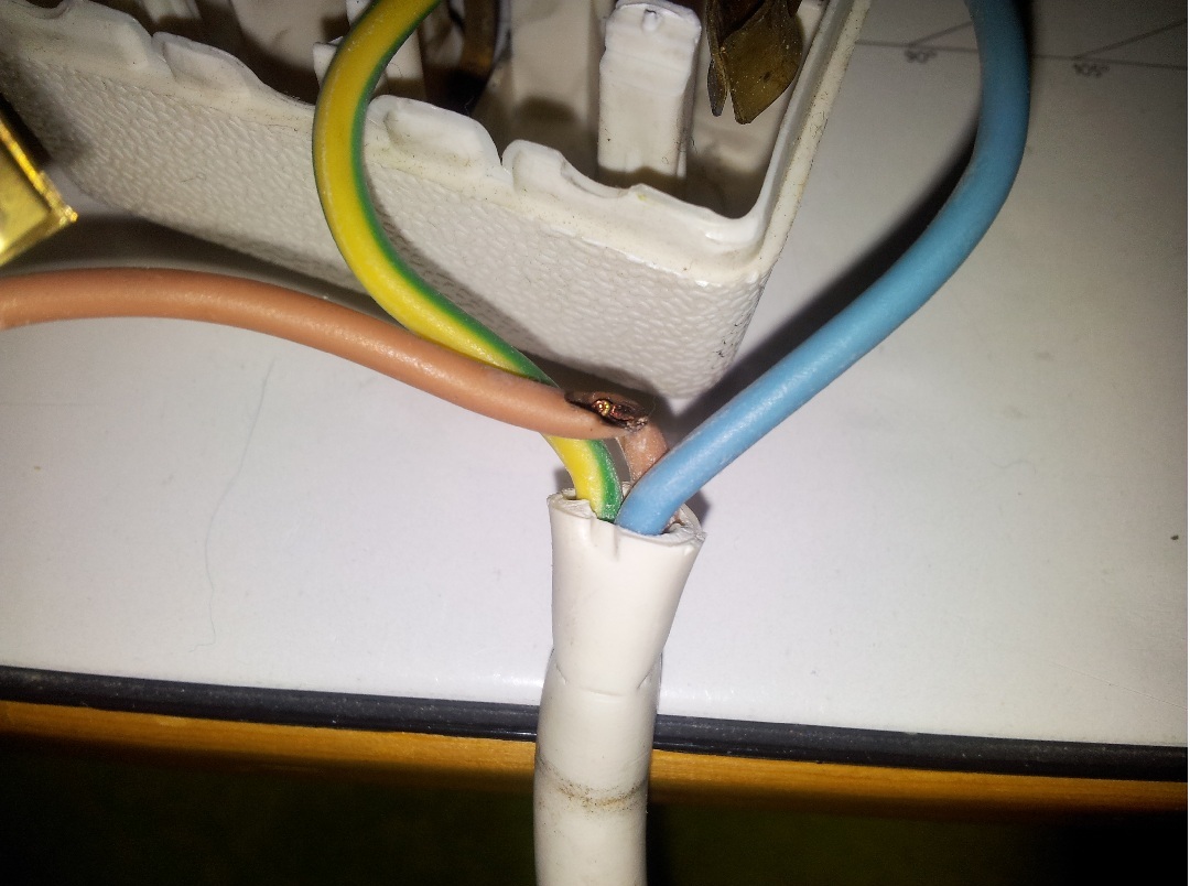

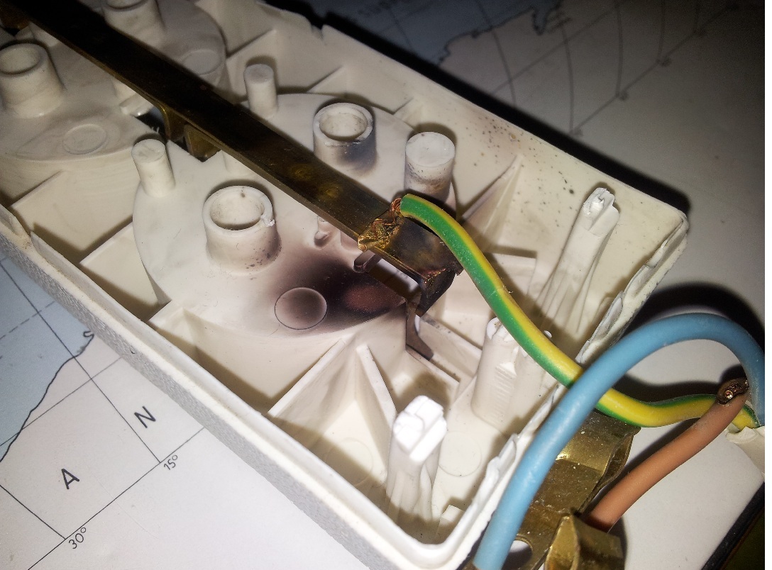

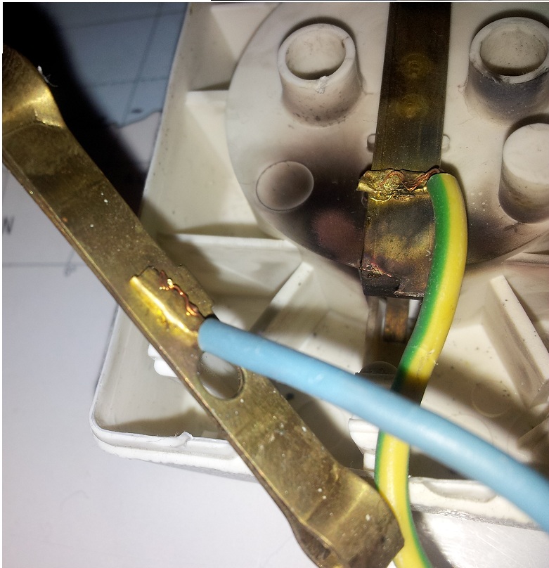

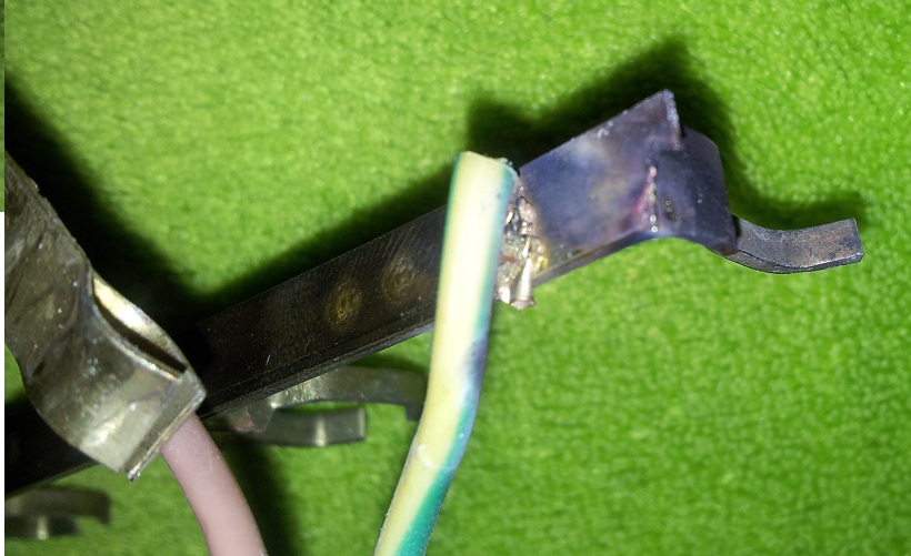

Gerade in meinem Elternhaus passiert. Außer VDE steht nix drauf. Hat sich wohl die Phase an der PE Schiene aufgescheuert, und das obwohl die Steckdose schon ewig rumliegt und nicht bewegt wurde. Die Sicherung ist geflogen, als ich einen neuen Stecker reinstecken wollte. Ist nur als Warnung gedacht. Wenn unangemessen oder so -> löschen

Jan K. schrieb: > ewig rumliegt und nicht bewegt wurde Glaube ich nicht. Eher bei der Montage gequetscht und regelmäßig mit einem Heizlüfter be-/überlastet worden. Dadurch Isolierung geschmolzen und Bumm gemacht. Das Teil ist sicher aus der Ecke Diskontgeil.

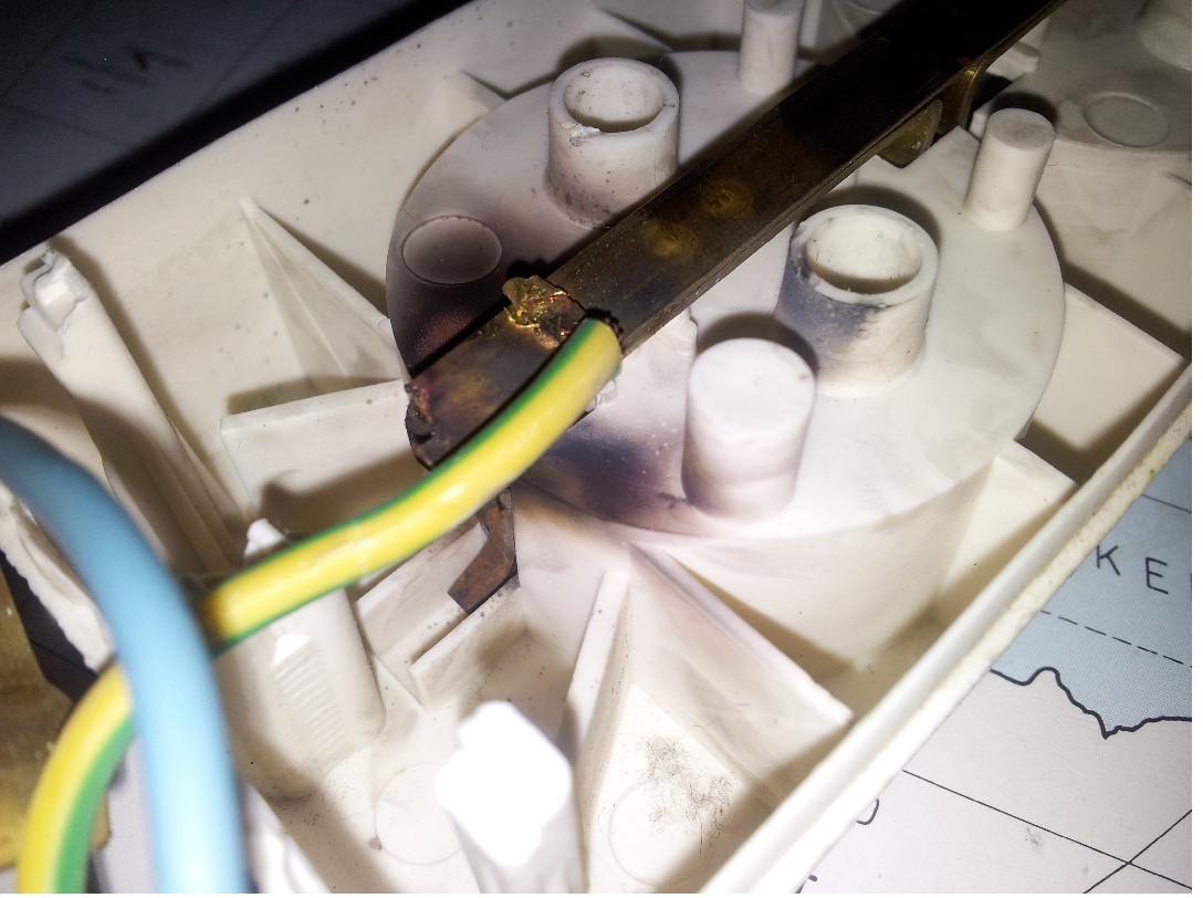

Im Rahmen einer zeitgemäßen Hauselektroinstallation ist das erst mal halb so wild. Die Phase wurde zwar frei gelegt, aber innerhalb eines Plastikgehäuses. => Keine Gefahr eines elektrischen Schlags durch Berührung. Es gab einen Kurzschluss gegen PE, dabei sollte der FI rausfliegen, bei so heftigen Strömen wie hier außerdem noch der Sicherungsautomat. (Da ist ja eine menge weg gebrannt, kann es sein dass Deine Eltern noch einen alten 500mA-FI haben? => Keine Brandgefahr durch kurzschlüsse. Aber: Wenn, wie Kevin schreibt, an der Stelle ein Engpass war und langsam die Isolierung weggeschmolzen ist, dann hätte die Benutzung dieses Mehrfachsteckers auch einen Brand auslösen können.
Es hingen ein PC + ein Drucker dran. Und die Steckdose lag einfach in der Ecke rum lt. meinen Eltern ;) Aber seltsam ist doch, dass die Phase so auf der PE "Platte" liegt, dass - selbst wenn die Isolierung schmilzt - da ein Kurzer entstehen kann. edit: Wie gesagt, die Last war nicht übertrieben hoch, schlimmer ist: Klassische Nullung, nix FI, nur der Automat, dessen Sicherung glücklicherweise auch rausgesprungen ist. noch ein edit: Helmut Lenzen schrieb: > Jan K. schrieb: >> Außer VDE steht nix drauf > > Wie, sind den Chinesen die anderen Stempel etwa ausgegangen :=) :D Scheint so. Ist wohl auch schon älter ;)
#2910590

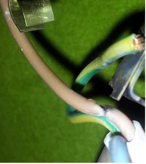

Jan K. schrieb: > Aber seltsam ist doch, dass die Phase > > so auf der PE "Platte" liegt, dass - selbst wenn die Isolierung schmilzt > > - da ein Kurzer entstehen kann. Wohl mal über die Strippe gestolpert und aus der Zugentlastung gerissen. Beim Bewegen scheuert sich das dann irgendwann auf. Nein, Chinesen sind das nicht schuld gähn Das wart Ihr. ;-) > edit: Wie gesagt, die Last war nicht übertrieben hoch, schlimmer ist: > > Klassische Nullung, nix FI, nur der Automat, dessen Sicherung > > glücklicherweise auch rausgesprungen ist. Das ist dann spektakulär aber Du hast so sofort den Fehler gefunden. Mit FI würde dieser zeitweise auslösen und Du suchst u.U. "etwas" länger. Hat eben alles Vor- und Nachteile. Beim FI überwiegen die Vorteile.
Muss die Zugentlastung eigentlich geschraubt sein, oder reicht auch eine Klemmlösung durch das Gehäuse?
Wenn ich schon sehe wie Drahtenden da angeschweisst sind kommt mir schon das grauen. Jeder normale gescheite Crimpkontakt hat noch eine Zuentlastung für die Isolierung. Bei so was müssen die feinen Drähte irgendwann abbrechen.

Helmut Lenzen schrieb: > Wenn ich schon sehe wie Drahtenden da angeschweisst sind kommt mir schon > das grauen. Mir ist letztens eine auseinandergefallen, zum Glück: Die Kabelenden waren mit Schraubklemmen ohne Aderendhülsen verquetscht und schon ziemlich angegammelt. Gekürzt, mit Aderendhülsen versehen und siehe da, der Widerstand ging von 0.5ohm auf unter 0.05ohm runter. Hatte ein GS- und TÜV-Zeichen. Ja genau, der TÜV, der auch AKW kontrolliert.

vn nn schrieb: > Ein kleines Geheimnis: Das TÜV-Zeichen können auch Chinesen aufstemeln. Auf deutsche Atomkraftwerke? Die Leiste war von Iomai GmbH Germany. Die Firma gibts sogar noch, die Leisten sehen jetzt bißchen anders aus. Wenigstens das Netzkabel war 1,0², und nicht so ne ganz dünne Chinastrippe.

oldeurope schrieb: > aus der Zugentlastung gerissen. > Beim Bewegen scheuert sich das dann irgendwann auf. > Nein, Chinesen sind das nicht schuld gähn Das wart Ihr. ;-) Dalius ist wieder da! Eine Zugentlastung kann ich nicht erkennen, nur so ein Kabeleingequetsche am Gehäuserand.
