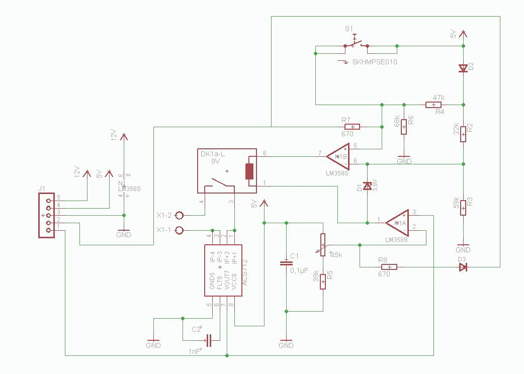

ich will für einen Laderegler eine Schutzschaltung bauen, die manuell
von einem AVR ein- und ausgeschaltet werden kann.
Bei einer Überschreitung eines einstellbaren Stroms soll die Schaltung
selbständig das bistabile Relais ausschalten, was für den AVR messbar
sein soll.
Ich habe hier im Forum diverse Schaltungen mit Elko gefunden, welche
jedoch ein permanentes high / low vom Prozessor erfordern, was die
zusätzliche Schutzfunktion schwieriger macht.
Ich habe mir folgende Schaltung überlegt, mit einem
Dual-Operationsverstärker.
Über Pin 1 wird die Spannung des ACS an den AVR übergeben.
Über Pin 2 schaltet der AVR das Relais:
0,5sec.-Impuls high= Ein
Hochohmig Eingang= Keine Änderung (normaler Zustand)
0,5sec.-Impuls low= Aus
Wenn die Spannung des ACS712 05 einen über das Poti einstallbaren Wert
überschreitet soll das Relais ausgeschaltet werden, egal was an Pin 2
anliegt.
Ich hab noch nicht mit OPAMPS gearbeitet, daher frage ich mich:
1. Frage: Das Relais zieht so etwa 20mA, im Datenblatt des 358 steht,
wenn ich es richtig gedeutet habe, dass bis zu 40mA Output machbar sind.
Somit sollte das theoretisch reichen zur direkten Ansteuerung?
2. Frage:  Geht das mit der asymetrischen Spannungsversorgung des 358
über GND/12V überhaupt?
Vielen Dank
Christoph
#2910661
@  Christoph1024 (Gast)
Warum auch immer. Die meisten Laderegler haben eine elektronische
Strombegrenzung und gut.
>sein soll.
Klingt eher aufwändig.
Sieht irgendwie kompliziert aus.
Naja, würde ich lassen. Nimm einen Transistor, siehe [[Relais mit Logik
ansteuern]].
Ja.

In meiner Version soll das im Schaltplan angehängte Board folgende
Funktionen übernehmen:
- Verhindern von Stromfluss in die Solarzellen bei
Abschattung/Dunkelheit(Eliminiert Nolan-Q1)
- Trennung Last-Batterie bei Unterschreitung der unteren Akkuspannung.
- Liefern der Stromstärke für die MPP-Berechnung
- Trennen der Last bei Kurzschluss/Überlast am Solarkofferausgang
(AVR-unabhängig)
- Trennen der Batterie bei Programmfehlern/AVR-Fehlfunktionen (z.B. bei
Q3-Dauerdurchschaltung-logischerweise muss das AVR-unabhängig passieren)
Da ich deiner Meinung bin und den AVR nicht mit der Sicherungsfunktion
belasten will, habe ich versucht, mit dieser Schaltung eine vom
Prozessor unabhängige Überlastabsicherung zu realisieren.
Ich habe mir das so überlegt:
Der ACS liefert bei 0A eine Spannung von 2,5V. Bei 4A sind es etwa 3,3V.
Über den Spannungsteiler Poti/R5 stelle ich die Schwelle von 3,3V ein.
Der OP N1A fungiert als Komparator zwischen ACS-Spannung und
Schwellspannung. Bei Strömen<4A steuert der Ausgang von N1A also gegen
GND/0, bei Überschreiten des eingestellten Stroms gegen 12V.
N1B arbeitet ebenfalls als Komparator. Am invertierenden Eingang liegen
im Normalfall durch R2/R3 3.08V an. Am nichtinvertierenden Eingang
liegen durch R4/R6 2.47V an. Somit sollte N1B im Normalzustand ebenfalls
am Ausgang gegen GND steuern. Somit liegen an beiden Eingängen des
Relais 0V an.
Wird die Stromschwelle überschritten schaltet N1A gegen 12V. Über D1
wird der invertierende Eingang von N1B auf 12V gezogen, somit ist der
Ausgang von N1B auf jeden Fall auf 0V, auch wenn über Pin2/R7 eine
Spannung von 5V an nichtinvertierenden Eingang liegt. D2 sorgt dafür,
dass die 12V keinen Einfluss auf die Logikspannung über R2 hat.
Somit liegen am - Eingang des Relais 12V an, am + Eingang 0V, somit
sollte das Relais umschalten (aus).
Wenn das Relais ausgeschaltet ist, fällt der Ausgang vom ACS von alleine
wieder auf 2,5V und an beiden Relaiseingängen liegen wieder 0V an.
Damit funktioniert theoretisch die Schutzschaltung auf jeden Fall, egal
was vom AVR kommt.
Die Schaltung des Relais über den AVR läuft über Pin 2. Ist der Ausgang
hochohmig, passiert nichts. Wenn der Ausgang high ist, wird der
nichtinvertierende Eingang über R7 (bildet mit R6 eine Brücke) auf
4,2V gezogen. Das ist höher als die 3.08V von R2/R3->der Ausgang von N1B
steuert gegen 12V. damit liegen am +Eingang des Relais 12V an, am
-Eingang 0V->Das Relais schaltet ein.
Das Ausschalten durch den AVR ist komlizierter. Der Ausgang am AVR legt
R7 gegen GND. Damit ist + von N1B auf 0,06V. - von N1B ist auf 3.08V
(R2/R3)-> der Ausgang von N1B steuert gegen 0V.
- von N1A wird über D3 und R8 gegen 0V gezogen. Der Ausgang vom ACS hat
auf jeden Fall >0,8V, somit sollte N1A gegen 12V steuern-> Das Relais
schaltet aus.
Über S1 kann man das Relais auch manuell wieder einschalten.

Für alle die ein ähnliches Problem haben:
Ich habs mit einem LM324N auf dem Steckbrett probiert, funktioniert
einwandfrei. Exakt beim eingestellten Strom löst die Schaltung aus.
Man kann also auch mit einem Opamp ein Bistabiles Relais umschalten und
sich dabei einiges sparen, z.B. den Pegelwandler bei der Elko-Version.
Mit einer vereinfachten Version der Schaltung reichen also ein
zweifach-Opamp, zwei Dioden und 2 Spannungsteiler aus, um ein bistabiles
Relais umzuschalten, und das ohne den Pegel immer auf High zu halten.
Christoph
