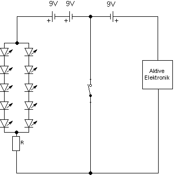

Hallo Ich brauche mal euere Hilfe bei einer grundlegenden Frage. Zuerst mal zu den Hintergründen. Ich habe in einer Bassgitarre im Griffbrett LEDs verbaut. Hierfür benötige ich 18V Versorgungsspannung (2 9V Blöcke in Reihe). Der Bass hat auch eine aktive Elektronik die eine 9V Versorgung benötigt. Bei Bässen mit aktiven Elektroniken wird die Masse mit Hilfe der Klinkenbuchse geschaltet, damit nur ein Stromfluss entsteht wenn das Instrument angeschlossen wird. Für mich war es wichtig das die Elektronik weiter funktioniert auch wenn die Batterien für die Griffbrett LEDs leer werden. Im Anhang eine vereinfachte Darstellung der Schaltung. Der Schaltkontakt in der Masse steht für die Klinkenbuchse. Funktioniert die Verschaltung der zwei verschiedenen Spannungsquellen? Danke für jede Antwort. Marc

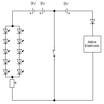

Ich würde noch eine Diode einbauen (siehe Bild). Sonst schaltest Du 18V an 9V (abzüglich Spannungsabfall an den Bauteilen). Gruß John P.S.: es heisst nicht Bassgitarre sonder Bass oder E-Bass

Ja, mit der Diode sollte das gehen. Du solltest aber jedem LED-Strang einen eigenen Vorwiderstand gönnen. Und Du solltest Dir bewusst sein, dass die LEDs die 9V-Blocks schneller leersaugen als Du spielen kannst... ;-)
Schön das wir wieder beim Thema sind. Einen zweiten Vorwiderstand hab ich schon mit eigebaut. Die Zeichnung hab ich nur heute morgen auf die Schnelle gemacht. Kann ich als Diode eine 1N4148 nehmen? Und kann mir vielleicht nochmal jemand kurz erklären warum ich eine in die Spannungsversorgung der Elektronik setzen muss? Ich will das nicht anzweifeln, nur verstehen. Danke Marc

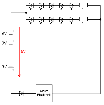

Bei geöffneter Masseverbindung ergibt sich diese Schaltung. Die resultierende Spannung von den drei Batterien ist 9V. Ohne die zusätzlich Diode hast Du einen geschlossenen Stromkreis. Deine Aktive Elektronik bekommt dabei auch noch eine negative Spannung. Eine 1N4148 sollte funktionieren. Wenn Du z. B. eine 1N5819 (oder etwas ähnliches) nimmst, hast Du einen geringeren Spannungsabfall auf der Diode, und die Elektronik kann etwas länger betrieben werden. http://www.reichelt.de/1N-UF-AA-Dioden/1N-5819/3//index.html?ACTION=3&GROUPID=2987&ARTICLE=41850&SHOW=1&START=0&OFFSET=500& Waren die LEDs schont drin, oder hast Du die selbst eingebaut? Stell doch mal ein Bild von deiner "Bassgitarre" hier rein. ;-) Gruß John

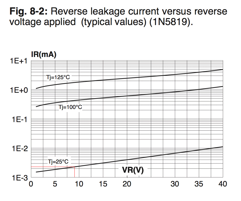

John Bauer schrieb: > Eine 1N4148 sollte funktionieren. Wenn Du z. B. eine 1N5819 (oder etwas > ähnliches) nimmst, hast Du einen geringeren Spannungsabfall auf der > Diode, und die Elektronik kann etwas länger betrieben werden. > http://www.reichelt.de/1N-UF-AA-Dioden/1N-5819/3//... Ne Schottky würde ich hier eher nicht nehmen, da der Sperstrom deutlich größer ist (bei offenen Schalter)... Die 1N5819 hat bei 25°C schon nen Sperrstrom von 0.5mA typisch, wenn er nun noch nein heißen Sound gespielt hatte wirds mehr Nicht das das schon die Schaltung grillt. (bzw. machen 0.5mA ne 9V mit ca. 500mAh schnell leer, selbst wenn ausgesteckt....) Ne 1N4148 hat sowas wie 20nA, viel besser.... BTW, Wieso machst die LED nicht auf 9V? Wär viel einfacher und kannst auch ne extra Batterie für die LEDs nehmen und mit 'ner Diode kannst du auch der Gitarre prio geben... Was Batterien z.B überhaupt nicht mögen ist, wenn sie leer sind und in Gegenrichtung Strom fließt (also umgepolt werden). Da laufen die gerne aus.

tobi Ing(FH) schrieb: > Die 1N5819 hat bei 25°C schon nen > Sperrstrom von 0.5mA typisch Laut meinem Datenblatt (STMicroelectronics) sind es bei 9V und 25°C ca. 2,3µA typisch. Es dauert einige Jahr, bis die Batterie leer ist. Du hast aber nicht ganz unrecht: eine 1N4148 ist diesbezüglich besser.

John Bauer schrieb: > Laut meinem Datenblatt (STMicroelectronics) sind es bei 9V und 25°C > ca. 2,3µA typisch. > Es dauert einige Jahr, bis die Batterie leer ist. Ist wohl abhängig was man für eine kauft: das hier verlinkt hier im forum verlinkte -- wenn man 1N5819 schreibt -- sagt 500uA...

tobi Ing(FH) schrieb: > Ist wohl abhängig was man für eine kauft: > das hier verlinkt hier im forum verlinkte -- wenn man 1N5819 schreibt -- > sagt 500uA... "Reverse Current @ rated VR" -> bei 40V
