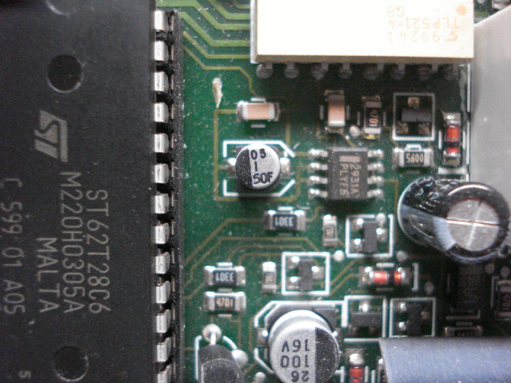

ich finde die Werte des (in der Bildmitte liegenden) SMD-Elko's einfach
nicht heraus.
Hab' schon bei Panasonic und diversen Distri's gesucht - leider ohne
Erfolg.
Kann mir bitte jemand weiterhelfen?
Danke und Gruß
Jens

Bist Du Dir Sicher: 1µF ?!?!
Das haut mich dann doch gewaltig aus den Socken!
Dieser - und nur dieser - ist der Ausgangskondensator des LM2931 !
Das war der Grund, warum mir 1µF Unplausibel erschien, und ich hier
gefragt habe.
Dann brauche ich mich ja nicht Wundern, dass die Steuerzentralen
Reihenweise aussteigen.
--- und sowas hat eine VdS-Anerkennung !!! --- da kann man ja nur mit
dem Kopf schütteln!!

Georg A. schrieb:
> Wobei der hellen Farbe nach der Kerko nicht besonders hochkapazitiv
> aussieht, ich tippe da eher so auf 100n. Die grösseren (>1u) haben
> meistens eine deutlich dunklere Farbe...
Also ich würde da nicht nach Farbe gehen, die ist doch sehr
herstellerabhängig.
Das sieht mir von der Bauform nach 1206 aus. Bei 50V dürfte der zwischen
1 und 4.7 µF liegen, das sind zumindest die gängigen Werte für die Größe
und Spannung.
Irgendwie macht der 1µF Elko dann echt wenig Sinn...
Kann man bestätigen, fragt sich nur noch warum das so ist.
> und Spannung.
50V/4µ7 in 1206 sind vielleicht in 10 Jahren gängig...;-) Heutzutage
sind es eher noch µ47. Der da oben hat lt. Orakel 100n.

OP #2913684
..ist ja 'ne rege Diskussion hier ;-)
Aber erst einmal Danke @ mhh (Gast), wie geschrieben, bin ich von ganz
anderen Werten ausgegangen - darum hat mich die "1" Irritiert, hätte ja
auch ein "I" sein können....
Aufgrund der weiteren Kommentare zu dieser Problematik habe ich gerade,
mit den mir zur Verfügung stehenden ("Bescheidenen") Mitteln, die
Ladekurve des Kerko mit einem 1µF Elko verglichen.
Ergebnis:
- 1µF:   deutliche Ladekurve
- Kerko: keine Ladekurve
...und so nebenbei:
- die betreffenden Elko's sind entweder Niederohmig, oder extrem
Hochohmig,
  Ladekurve ist in allen Fällen nicht erkennbar.
Mir ist schon Bewusst, dass die Bauform und die Farbe des Kerko's auch
nicht sehr viel aussagt, aber dieser (benannte) ist den
Abblockkondensatoren der beiden, mit den 5V versorgten, IC gleich.

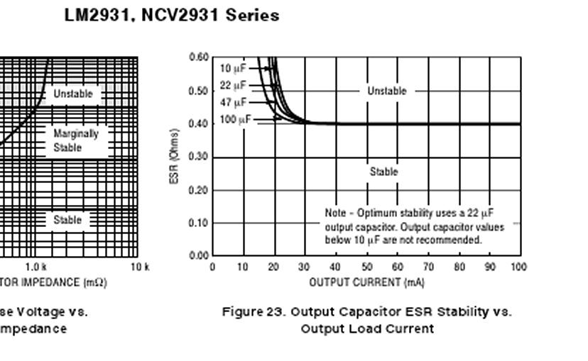

Was mir nun weiterhin Kopfzerbrechen bereitet ist, dass in den
Datenblättern aller Hersteller explizit steht:
Kapazitäten unter 10µF werden nicht Empfohlen! (siehe Datenblattauszug)
Das Widerspricht sich dann wieder mit den Aussagen von "überflüssig
(Gast) und Gerd E." ---- jetzt bin ich wirklich Irritiert!
Übersehe ich irgendetwas?
Jens
