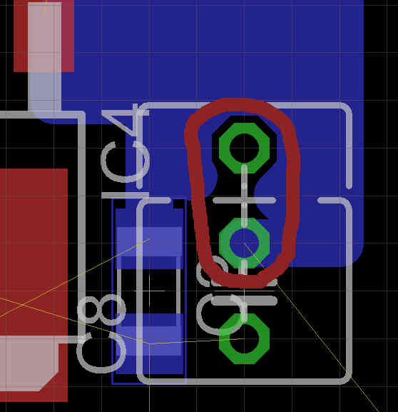

Hallo Forum,
Für eine Schaltung habe ich einen bedrahtetes C (C025_050-055x075) aus
der rlc Lib verwendet.
Ermöglicht C's mit 2,54 und 5,08 mm Pinabstand zu verwenden.
Somit erscheint im Board ein C mit drei Pins, wovon zwei zusammen
gelegt sind.
Diese beiden Anschlüsse liegen (bzw sollen) bei mir auf Ground.
Lege ich nun ein Polygon um diese beiden Pins und gebe ich dem Polygon
ebenfalls die GND Zugehörigkeit, so wird ein Pin ins Polygon integriert,
wo hingegen der zweite Pin, der ebenfalls auf Masse liegen sollte,
von dem Polygon isoliert dargestellt wird.
Wie schaffe ich es, dass der zweite Pin ebenfalls zur Polygon-Fläche
hinzugenommen wird.
Als SW verwende ich die Version 5.9.0 für Windows auf Win7.
in der Prof. Edition.
Bitte um Nachsicht, dass ich nicht gleich das Cadsoft-Forum für Eagle
kontaktiert habe.
Markus
DL8MBY
Gast #2912941
Ich verstehe dieses Bauteil irgendwie nicht, denn das dritte Pad ist in
der Bibliothek überhaupt nicht angeschlossen (drei Pads - zwei Pins).
Da hilft vermutlich nur Editieren der Library (bzw. besser Bauteil in
eigene Library kopieren und dort editieren), oder die Quick &
Dirty-Lösung, in dem du im Layout einen dicken WIRE quer über das Pad
zeichnest und diesem den Namen GND gibst.

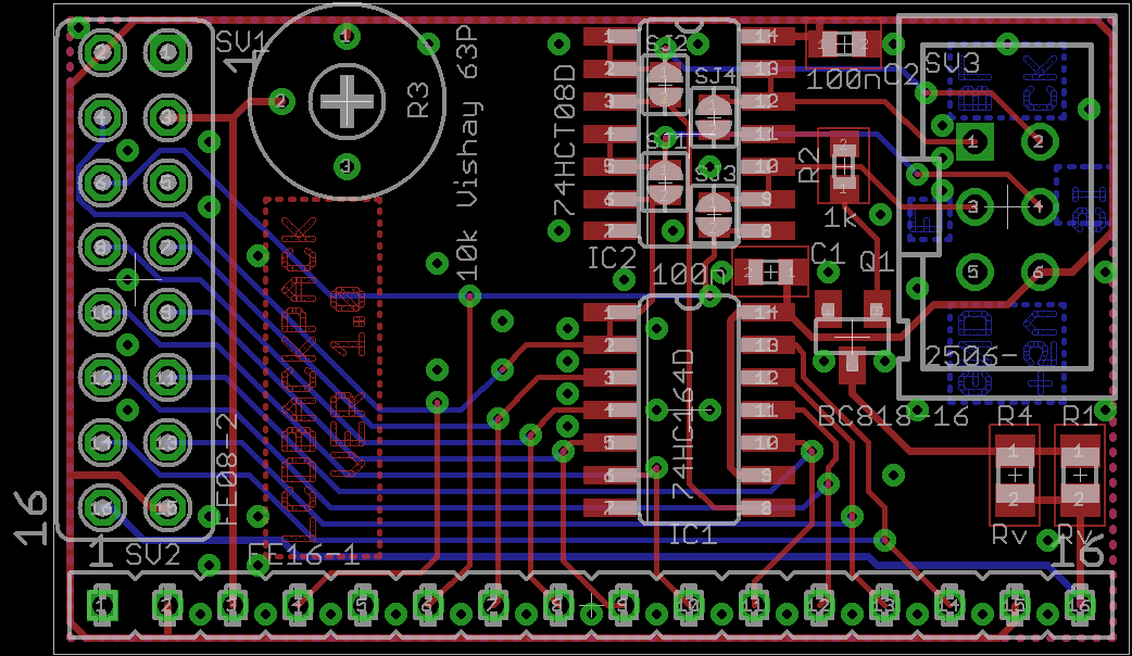

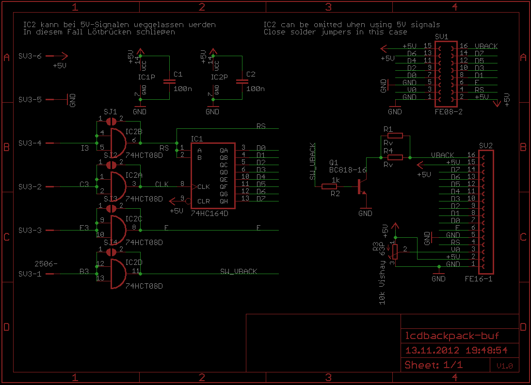

#2915346
Markus W. schrieb:
> heißt dass, das Cadsoft komplett das *.sch und *.brd Format in XML
> umgestellt hat?
Ja. .lbr auch - und das ist oft ganz praktisch, weil es den Umweg über
.scr-Dateien erspart. Nachteil: Die XML-Dateien sind größer, aber was
macht das heutzutage schon.
> Kannst Du bitte ein kleines Testprojekt (z.B. einen PIC oder AVR mit
> etwas
> Beschaltung wie Quarz und Prog-Leiste) als *.sch und *.brd hier posten,
> falls das kein zu großer Aufwand für Dich ist.
Ich hatte hier was passendes vorrätig. Zur Kontrolle noch PNGs von dem,
was drin ist.
> Könnte man dann die Files mit einem XML-Parser nach seinem Gusto
> bearbeiten?
Es sind wohlgeformte XML-Dateien. Klar kannst Du.
fchk
