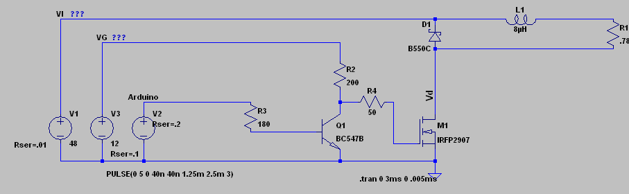

ich muss für meine Abschlussarbeit eine Heizung möglichst variabel
ansteuern. Ich habe mich für eine PWM-Leistungsstufe entschieden. Da mir
Kaufteile zu teuer sind, möchte ich die nötige Endstufe gern selbst
entwickeln. Das PWM-Signal kommt von einem uC.
Auslegen möchte ich die Schaltung auf 48V und 30A.
Die Schaltung findet ihr im Anhang.
Ein paar Daten zum verwendeten mosfet: VDSS = 75V, I_D = 209A. Das
Datenblatt gibts hier:
http://www.irf.com/product-info/datasheets/data/irfp2907.pdf
Ich muss ganz ehrlich sagen, dass mir das ziemlich komisch vormkommt.
Ich kann mir einfach nicht vorstelle, dass der mosfet solche ströme ohne
weiteres aushält.
Noch ein paar anmerkungen zur zeichnung:
R1 ist die Heizung
v2 simuliert die ansteurerspg vom uC. (0-5V bei ca 100Hz oä)
q1 und v3 waren notwendig, weil der m1 bei 5V nicht schaltet.
L1 simuliert die Leitungsimpedanz (4m hin und zurück)
Die Widerstandswerte sind ehr grob geschätzt
Also zu meiner Frage:
Denkt ihr das funktioniert so?
Kann man etwas verbessern?
Wie müsste ich einen Endstörkondensator dimensionieren?
Danke für eure Hilfe!

Was ist das für eine Heizung und was für eine Abschlussarbeit?
Wie hoch ist die Schaltfrequenz?
Schon mal gerechnet wie lange das Gate zum Umladen braucht bei dem
Vorwiderstand?
Tipp: Suche mal nach "Gate Treiber" oder "Mosfet Treiber"

IRF: VDSS = 75V
RDS(on) = 4.5mΩ
ID = 209A
Selbst wenn diese Daten schön sind, könnte der AUFBAU und die
Ansteuerung noch interessant werden. Wer zu langsam schaltet erzeugt
viel Wärme. Wer steile Impule mag, muß auch die Störungen mögen.
#2913322
> weiteres aushält.
Der Strom gilt für eine Tc=25°C. Ich glaube nicht dass Du das Teil bei
209A auf 25° Gehäusetemperatur halten kannst.
Dazu kommt noch die Anmerkung "6" bei dem Stromwert.
Diese besagt:
"Calculated continuous current based on maximum allowable
junction temperature. Package limitation current is 90A."
Gast #2913336
> weiteres aushält.
Verluste (Wärme) entsteht im Mosfet insbesondere wärend den
Schaltvorgängen. Die obige Angabe bezieht sich auf minimalen
Durchlasswiderstand im statischen Zustand wobei die Verlustleistung
nicht zu hoch werden darf.
Wenn du den Mosfet taktest achte auf eine möglichst niedrige
PWM-Frequenz! Umso niedriger umso besser. Und schalte das Gate mit einem
speziell dafür vorgesehenen Mosfet-Treiber. Das sind Bausteine die die
Gate-Kapazität sehr schnell laden/entladen können. Das ist enorm
wichtig! Wenn du das alles beachtest und beim Layout nicht schlampst,
sollte das ohne weiteres gehen.
Gast #2913337
Ergänzend zu meinen Vorrednern:
Alles eine Frage der Auslegegung des Kühlkörpers (thermischen
Widerstand)
aber: Alle Theorie ist grau!
Rechne mal (Ids nicht getaktet!):
I Drain-Source = 30A
Rds on Ug=10V max 4.5mOhm
Ptot= 30A  30A  0,0045Ohm = 4,05 Watt
Ein kleines Kühlkörperchen mit Rth
10°K/W hält den MOSFET auf ca. (10*4,05)°C + Umgebungstemperatur
I ds = 209A (6)Package limitation current is 90A!!
Ptot =209A*209A * 0,0045Ohm = 196,5W
Rth Kühlkörper = (175°C-25"C) / 196,5W = 0,76°K/W-Rth case-greased
surfacer =
muss kleiner als 0,45°K/W sein, um den FET nicht zu rösten.
mfG GroberKlotz

#2913408
Schnupp schrieb:
> PS: Wenn du alles richtig machst wird der Mosfet bei 30A nur lauwarm.
Bei 4,xxW (ohne Schaltverluste)? Etwas Kühlkörper sollte schon sein.
Aber R3 = 180 Ohm zur Ansteuerung von Q1 ist etwas niedrig für den µC,
daher:
Gruß Dietrich

Gast #2921856
Du solltest noch ein Snubbernetztwerk am Drain platzieren, sonst kann es
schnell Spannungsspitzen geben, die deine Freilaufdiode nicht wegfangen
kann.
Aber Vorsicht, hier entstehen auch hoch erhebliche Verluste, daher den
Widerstand gut kühlen.
Ingo
OP Persönliche Seite #2921913
> kann.
Vielen Dank für die Antwort.
Ich habe da mal ein bisschen recherchiert... falls jemand etwas sucht,
das ist eine ganz gute Quelle:
http://web.archive.org/web/20070308005801/http://www.ridleyengineering.com/snubber.htm
Noch versteh ich aber nicht so ganz, woher diese Spannungspitzen kommen.
Die induktiven Einflüsse der Last habe ich ja mit der Freilaufdiode
schon abgedeckt, da jede Spannung die hier rückwärts entsteht abgeleitet
werden müssten, oder?

#2921980
Ich habe hier einen IRFP4310Z mit einem IR2110 als Treiber in einer
ähnlichen Anwendung mit einem Motor als Last (ca. 40-50A) bei 26V und
200Hz. Mit diskret aufgebauten Treibern hatte ich immer so meine
Schwierigkeiten. Die Umladeströme für's Gate sind nicht zu verachten. Da
kommt dein kleiner BC547 vielleicht nicht mit. Die Versorgung müßtest du
natürlich an die Spannung anpassen. Den Gatewiderstad habe ich mit 3 Ohm
angesetzt. Damit kann ich noch Radio hören und der Schaltvorgang ist
ausreichend schnell. Bis jetzt ist das ganze nur einmal abgeraucht weil
beide Zweige der Halbbrücke gleichzeitig angesteuert waren. Da haben die
beiden Autobatterien sich mal so richtig ins Zeug gelegt :-)
OP Persönliche Seite #2922043
Pink Shell schrieb:
> Der Wert Rds steigt stark an, wenn der Transistor warm wird. Bei einem
> kleinen Kühlkörper und 175 Grad steigt Rds auf etwa 10 mOhm an. Die
> Kühlung sollte auch aus diesem Grund etwas überdimensioniert werden.
Okay .. diesen Effekt hatte ich jetzt noch nicht bedacht. Wie aus meiner
Rechnung hervorgeht (falls sie richtig ist) habe ich mit dem gewählten
Kühlkörper nur eine Erwärmung von 24°C gegenüber aussentemperatur .. ich
denke das reicht, oder? (auch bei den angenommenenen 60°C im
automobilbereich)
> Schwierigkeiten.
Das hört sich doch gut an. Ich hatte bisher den Treiber immer diskret
aufbaun wollen, weil ich da sozusagen ehr reinschauen und -messen kann.
Falls das nicht funktioniert, werde ich mir fertige Treiber vielleicht
aber auch mal ansehen. Wegen dem zu hohen Umladestrom hatte ich den
Gatewiderstand ja relativ hoch gewählt.
Kann mir jemand sagen, wie genau ich den fließenden Strom beim Umladen
errechnen könnte? Ich kann mit den im Datenblatt angegebenen Werten mit
Ciss usw. nicht so richtig was anfangen.
#2922138
> errechnen könnte?
Zunächst mußt du mal festlegen, wie hoch die V3 / VG werden soll.
5V sind, wie du selbst schreibst, zuwenig, oder zu hart an der Grenze
siehe Fig.1 im Datenblatt des IRFP2907,
ab ca. 6,5V bist du auf der sicheren Seite
Mal angenommen, als Beispiel,du nimmst 10V für VG
(dann ist der Ron noch etwas niedriger als bei 6,5V)
Die Gate-Kapazität wird über R2 u R4 also auf 10V aufgeladen.
gemächlich, ist aber bei 200 Hz PWM machbar.
(lass dich nicht verrückt machen von Leuten, die so tun,
als würdest du mit 200 kHz schalten)
Nun zu deiner Frage:
Zum Abschalten des MOSFET
muss die Gate-Kapazität wieder entladen werden.
Passiert zZt gemächlich über 50Ohm
und den 100mA-schwachen BC547
10V / 50 Ohm sind ?
Warum nicht für 2 cent mehr
einen BC368 oder BC635 nehmen, die machen locker 1A
Jetzt kannst du den R4 auf 10 Ohm verkleinern
und schaltest mindestens 5 mal schneller ab.
In der nächsten Folge hab ich dann eine schöne Idee für dich,
wie du den MOSFET mit 2 kleinen Transistoren mehr
richtig schnell und professionell ansteuern kannst.
Stichwort: Komplementär-Emitterfolger

optimiert in einen DIL-8 Gehäuse gibt. Spannungsversorgung, ein paar
keramische Stützkondensatoren dazu und ich habe alles auf kleinem Raum
fertig und wenig Probleme mit der Stromführung. Getrennte GND gibts auch
dazu.Bei 15V schalten die meisten Fets sehr gut durch und ich habe
Reserve nach oben, den Gatewiderstand für die EMV, vielleicht die
Version mit der Diode, damit das Gate schnell geladen wird. Als Treiber
vielleicht den IR2112 (ich hoffe das ist der richtige, ich habe das nur
schnell überflogen). Ich habe nichts gegen diskret, aber warum soll ich
mir die Arbeit machen. das werden doch ein paar mehr Bauteile, wenn ich
es richtig machen möchte.

ich kenne nicht die genauen Anforderungen an die Heizung, ich halte
200Hz PWM Frequenz für zu hoch. Jeder Schaltvorgang bringt zusätzlich
Verluste und Störungen, somit würde ich die Schaltfrequenz so niedrig
wie möglich halten. Weiter sind thermische Bauteile wie Heizungen extrem
träge für Elektronikverhältnisse. Ich würde maximal 1Hz wählen, eher
noch weniger. Damit bist du dann nämlich auch aus einem kritischen
Störbereich raus, da 1Hz keiner mehr hört, 200Hz im Gegenzug kann man
hervorragend hören und ein Stromkabel mit 30A Stromfluss hat auch nicht
ganz so viel Probleme das z.B. an ein Lautsprecherkabel oder ähnliches
weiter zu geben.
Wenn du die Frequenzfrage wissenschaftlich angehen willst könntest du
einfach die Reaktionszeit der Heizung messen und dann die nötige PWM
Frequenz für deine Temperaturvorgabe ausrechnen.
Zum vermessen:
Einfach Nennleistung an die Heizung anlegen und ein paar Datenpunkte
(Temperatur als Funktion der Zeit) aufnehmen, Exponentialfunktion
fitten, Zeitkonstante bestimmen.
Rechnerisch kannst du die Heizung dann wie ein Kondensator behandeln
(Temperatur->Spannung).
Würde mich nicht wundern, wenn alle 5-10s Schalten reichen würde.
Gruß Kai
> Als Treiber
Nö, brauchst du nicht. Der IR2110/2112 hat noch einen Highside Treiber
mit Ladungspumpe, der hier unbenutzt rumhängen würde. Ein einfacher
LowSide Treiber ist hier völlig ausreichend, wenn der Mosfet nur sicher
deutlich über seiner Gate Threshold Spannung angesteuert wird. 12 Volt
z.B. dürften ausreichen.

Dann habe ich mich vertan mit dem 2112. Ich schrieb ja auch von einem
DIL-8. Jedenfalls braucht der TO nicht mehr als 8 Pins und ist ohne den
ganzen diskreten Kleinkram drumherum wahrscheinlich am Ziel.
Den MCP1407 habe mich mir auch schon bestellt, denn der ist ja doch noch
etwas günstiger als die IR2xxx -Serie. Ausprobiert habe ich ihn
allerdings noch nicht. Ungetestet möchte ich es dann auch nicht
empfehlen.
Mich würde mal interesieren, wie er die Spannungsversorgung aus den 48V
löst. Die meisten fertigen Lösungen hören ja bei 35V auf.

ergw54zh schrieb:
> Chris tian schrieb:
>> Warum will sich jetzt auf ein Mal keiner mehr äußern?
> Eventuell deswegen, weil eine Bachelorarbeit von einem
> selbst durchzuführen ist.
Entschuldigung, aber diese Äußerung finde ich nicht sehr gerechtfertigt.
ich hole mir ja nur einen Rat. das ist durchaus legitim. Außerdem ist
das nur ein kleines Randthema der Arbeit. Ich verlange ja nicht, dass
ihr sie für mich schreibt.
Sorry, aber ich musste mich mal kurz rechtfertigen ... Ich finde solche
Kommentare scheiße und dann auch noch anonym, lieber ergwhz...
An alle anderen:
Hab die Schaltung heute mal aufgebaut, wie zu Beginn dargestellt. und
sie funktioniert hervorragend!
schönen Abend,
Christian
