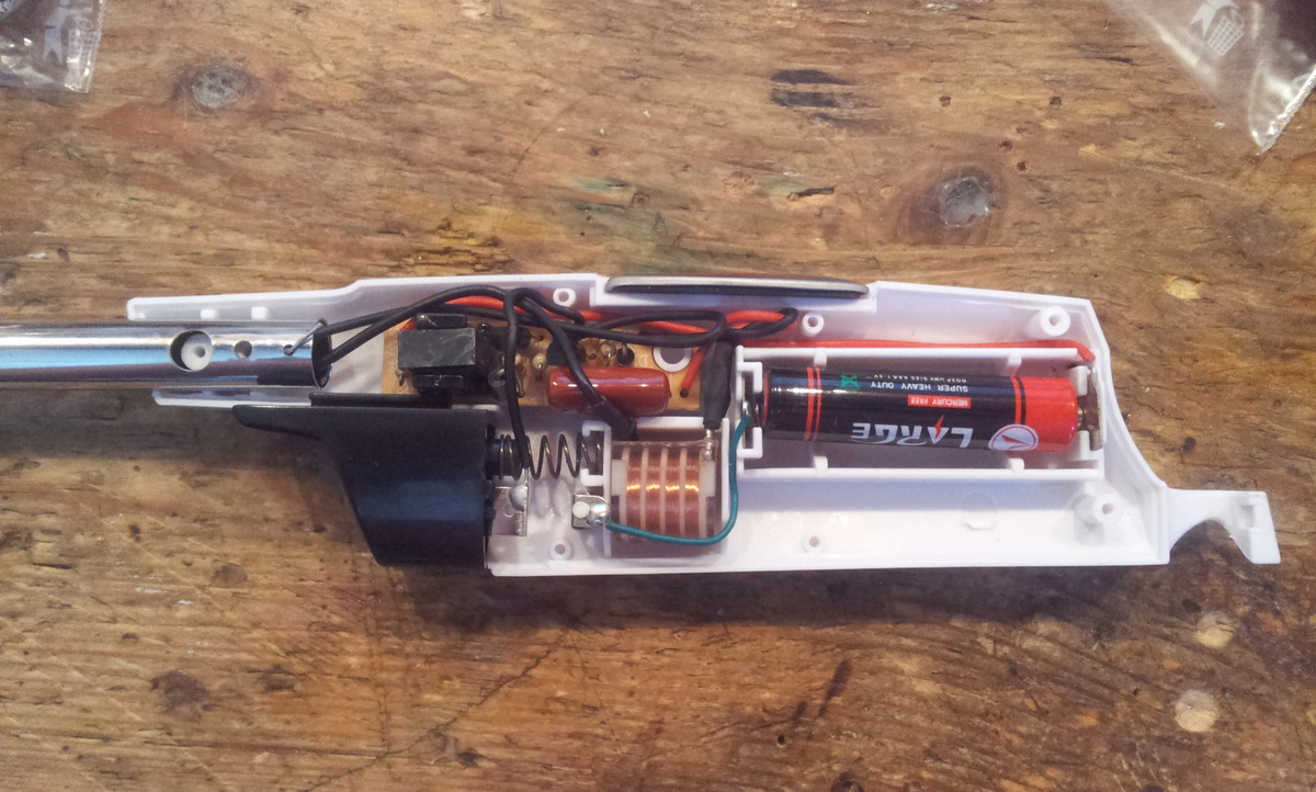

Moin, an meinem Grill ist eine elektrische Zündung dran, die macht schöne Zündfunken aus einer 1,5V AA Zelle. Hat jemand eine Ahnung was da so an Elektronik drin ist? https://klink-gartenmoebel.de/outdoorchef-elektro-zuendung-sb-mit-gummiknopf-fuer-kugelgrill-480-570-mit-1-brenner-ersatzteil-3006?c=412 Als Ersatzteil für 15,90€ zu haben.
Ggf. funktioniert ein CCFL Inverter. Also einem Vorschaltgerät für Neonröhren, wie er vor den LEDs in allen Flachbildschirmen (TV, Monitor, Laptop)eingesetzt wurde. Die kosten selbst beim großen "C" keine 5€, woanders unter 2€.. Hier eine Appnote mit den Hintergründen eines solchen Inverters: https://www.fairchildsemi.com/application-notes/AN/AN-6016.pdf

Markus S. schrieb: > Hat jemand eine Ahnung was da so an Elektronik drin ist? Mit Lesen habt Ihr´s grade nicht so, oder? :) Der Mann will das Teil gar nicht "ersetzen", sondern ist neugierig. Vermutlich wird hier ganz einfach das Zündspulen-Prinzip genutzt, wie man es vom Auto kennt. Über den Knopfdruck wird der Stromkreis über eine Spule mit relativ wenigen Windungen geschlossen, und dann periodisch ("(Schalt-)Frequenz") von einem Transistor unterbrochen. Bei den Unterbrechungen entsteht schon in dieser Spule eine ziemlich hohe Spannung ("Selbstinduktion"). Doch die Spule mit wenigen Windungen ist noch ferromagnetisch ("Eisenkern") gekoppelt an eine mit weit mehr Windungen, und der Spannungsstoß wird in einen höheren transformiert ("Transformatorprinzip"). Von dieser "Sekundärspule" gehen die Anschlüsse dann an zwei Punkte, zwischen denen die (dann wirklich) Hochspannungs-Funken "zünden". Bitte beachte nächstes Mal, daß der Thread-Eröffner konkret Hilfe suchte. Der rote Text bedeutet in diesem Fall, ausschließlich auf sein Hilfegesuch, also "helfend", nach längerer Zeit zu antworten. Wäre die Eingangsfrage eine reine Diskussionsfrage gewesen, wäre es kein Problem - (und Deine weitere, dazu sehr ähnliche, dazu passend) - aber so ist das nicht ganz korrekt... Bitte im Zweifelsfall solche Threads schlafen lassen, wenn Du keine (möglicherweise lang erwartete, der TO könnte E-Mail-Benachrichtigung eingestellt haben - enttäuschend, in dem Fall) Lösung zur Eingangsfrage bietest.
#5186318
Nach 5 Jahren interessieren den TO die neuerlichen Beiträge sicher brennend.
Vor allem weil ich mittlerweile einfach einen Leifheit Gasanzünder recycelt habe, der aus einer AAA-Zelle so mit 3Hz schöne Funken erzeugt. Thema abgeschlossen.
