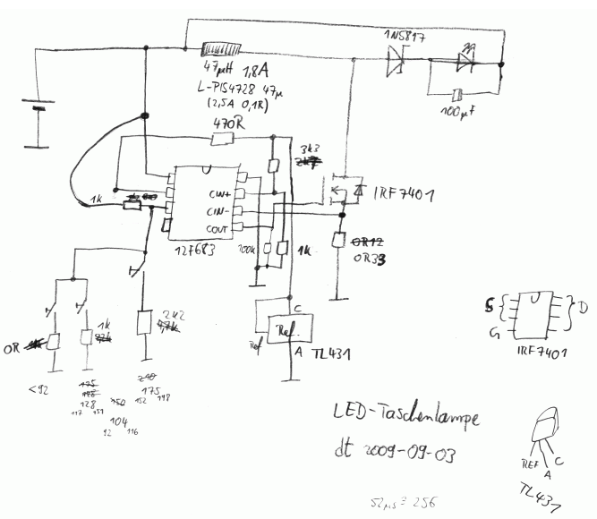

Gast #2914501
Falk Brunner schrieb:
> Step Up und Konstantstrom ist
> deutlich aufwändiger.
Was haltet Ihr von dem Schaltungsprinzip im Anhang?
Die Spule wird in jedem Zyklus auf den gleichen Strom aufgeladen, damit
ist nicht der LED-Strom, sondern die LED-Leistung konstant. Außerdem ist
es ein Buck-Boost-Wandler.
Ich habe hier den Komparator und Timer eines PIC benutzt, aber
vielleicht könnte man das Prinzip auf den MC34036 und die genannten
Spannungen umstricken.
#2914555
@  Daniel (Gast)
Nichts, sie wird nicht funktionieren, weil die Masse der LED nicht
stimmt.
Will man auch nicht.
Gast #2915171
> @  Daniel (Gast)
> stimmt.
Na doch, ich hab die Schaltung ja im Einsatz, die geht schon ganz gut.
Ja, das dachte ich mir. Nur, warum eigentlich: Sinkt die Flussspannung,
weil die LED warm wird, steigt der Strom - aber nicht unkontrolliert,
weil ja die in die LED getriebene Leistung konstant gehalten wird. D.h.
legt man auf die richtigen Betriebsbedingungen aus, geht doch nix
kaputt?
#2915277
@  Daniel (Gast)
>> stimmt.
OK, jetzt sehe ich es, deine LED-Masse liegt auf VCC. Trickreich, aber
gut.
Weil man den Strom konstant halten will, der bestimm auch eine wenig die
Farbe.
ja, dann steigt aber auch die optische Ausgangsleistung, wenn gleich der
Zusammenhang auch temperaturabhängig ist.
> D.h.
>kaputt?
Ja, als Komprimiss ist die Schaltung brauchbar.
