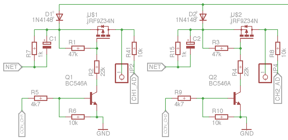

Ich habe hier ein komisches Phänomen mit einem FET. Über die Dioden
kommt ein Konstantstrom von 10mA. An Source liegen 9 V an.
Lege ich jetzt 5V an CON_CH1 habe ich wie erwartet 9V auch an Drain des
FET wenn dort kein Widerstand angeschlossen ist.
CON_CH2 ist auf 0V. Messe ich jetzt an Drain des zweiten FET habe ich
dort immerhin 5,56V.
Schließe ich dort einen Widerstand an habe ich 0V.
Kann mir jemand dieses verhalten erklären?
CH1_AD, CH2_AD liegen auf einem Analogmultiplexer. Der Ausgang liegt auf
einem A/D Wandler.
Danke euch

Schau doch mal ins Datenblatt der FET. Der Reststrom ist unter Idss zu
finden, den bekommt mannicht weg, der ist eine EIgenschaft des FET.
