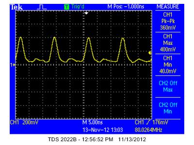

ich habe ein 80MHz Signal (siehe Datei), dass ich verstaerken will,
wichtig dabei ist eine klare steigende Flanke.
Hab das mit dem Komparator LT1016 realisiert und die Form des Signals
wuerde mir ausreichen, aber die Ausgangsfrequenz betraegt nun ca. 13MHz.
(siehe Datei)
Habe auch meine Spice-Simulation angehaengt.
Liegt dass einfach daran, dass der OP das nicht schafft oder an der
Schaltung an sich?
Vielen Dank im Voraus.

Ah danke, hatte die Kondensatoren aber nur in der Simulation in Reihe
geschaltet, in der Schaltung hab ich sie richtig als Bypass.
Hab gerade nur den HFA1112 zur Hand. Hat eine -3dB Bandbreite von 350MHz
bei ner Verstaerkung von +2. Und auf die kommts ja an oder? Das sollte
doch fuer 80MHz ausreichen!?
Habe es ausprobiert und ist nichts dabei raus gekommen.
Hab den Eingang auf +IN und -IN auf Ground damit ich die Verstaerkung
von +2 bekomme. (Laut Datenblatt)
Ist dieser OPV auch zu langsam?
