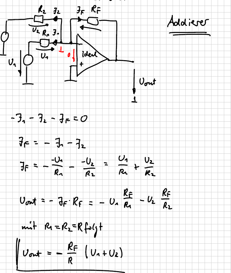

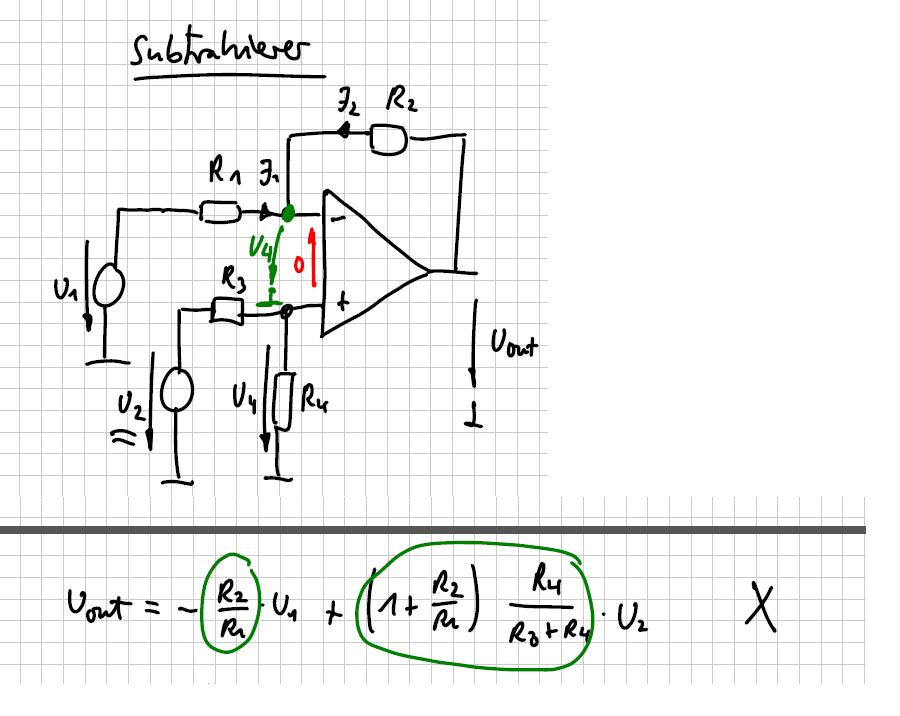

Wir haben vor kurzem den Subtrahierer eines idealen OPs durchgenommen,
wie man ihn berechnet ist mir klar,
jedoch stell sich für mich bei der Endformel nicht eindeutig da,
warum es Subtrahierer heißt, wo werden da Spannungen subtrahiert?
AM Ende hat man doch eine Negative Ausgangspannung, dessen Spannungen
summiert wurden???
Genauso wie bei dem Addierer, siehe Bild!
danke
Gast #2916938
ahh nee,
wenn man beim Subtrahierer das Minus ausklammert hat man ja
Uaus = Ueins-Uzwei,
Falls aber Ueins größer ist, ist die Ausgangsspannung positiv,
kann das sein, bei einem invertierten OP?

Gast #2916945
Setz mal R1=R2=R3=R4=R
Dann musst du auch nichts ausklammern, da kommt U2-U1 raus.
Und das ist ja wie bereits erwähnt ein Differenzverstärker und kein
reiner Inverter. Und wenn du bei einem invertierenden Verstärker eine
negative Eingangsspannung anlegst, kommt da was positives raus.

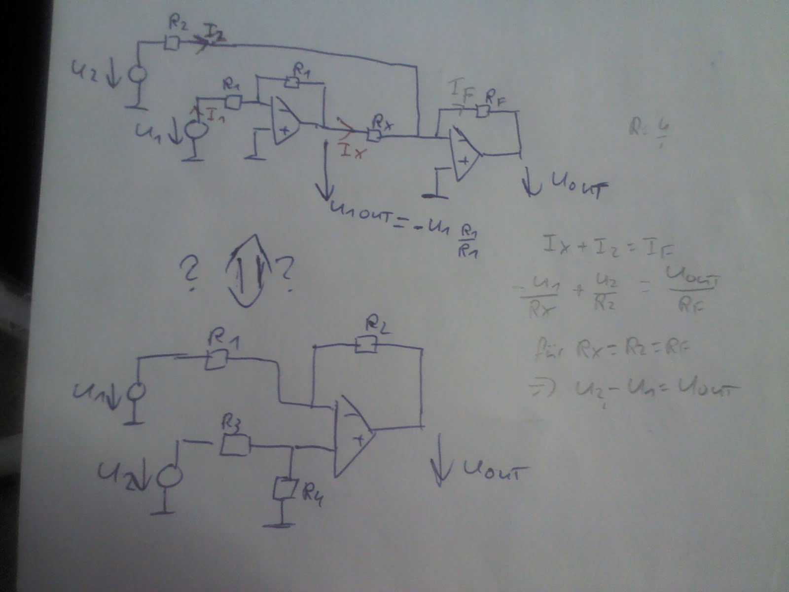

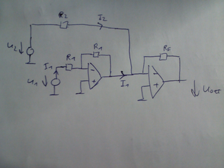

und hat einer eine Lösung bezüglich meiner letzen Frage, wie ich zwei
Signal subtrahiere ohne den Subtrahierer zu benutzen?
Ich hab mal folgende Schaltung aufgezeichnet,
stimmt die so?
Gast #2917133
>> stimmt die so?
> Du musst noch einen Widerstand Rx an der Stelle einfügen an der du I1
> eingezeichnet hast.
aso ja,
hab das jetzt alles man neu und verbessert abgepinselt.
man hätte ja als alternative auch die Pfeilrichtung von zb. U1 einfach
umdrehen können.
Was mir noch nicht ganz klar geworden ist,
beim Subtrahierer, haben wir bei der Offset Spannung, R3 und R4, also
einen Spannungsgteiler. Wozu?
Wenn wir R4 weglassen, und annehmen, dass alle Widerstände gleich groß
wären, hätten wir ja
Uout = 2*U2 - U1
Ist das nicht besser?

Gast #2917886
Wenn du Uout = U2-U1 haben willst, ist Uout = 2*U2-U1 eher schlechter.
Es kommt doch drauf an was du mit U2 und U1 machen möchstest...wenn du
Uout = U2+U1 haben möchstest, dann ist Uout = 2*U2+U1 doch auch nicht
besser oder?
#2917905
Jimmy schrieb:
> Uout = 2*U2 - U1
Sagen wir mal so, wenn Uout mein Bruttolohn wäre, U1 meine Abgaben und
Uout das was auf mein Konto überwiesen wird, dann wäre das besser.
Aber wenn du U1 - U2 als Ergebnis willst dann ist 2*U1 - U2 nicht das
gleiche!
Die Lösung mit einem OP ist deshalb zu bevorzugen weil sie erstens
weniger Bauteile hat und du nicht 2 OPs mit entsprechenden Fehlern
benötigst.
Kannst ja mal eine Fehlerrechnung anstellen welche Schaltung einen
größeren Fehler erzeugt.
