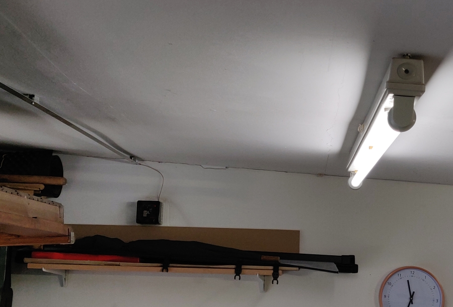

Habe den 1m langen Draht durch eine 1,8m lange Alu-Leiste ersetzt und
die so weit wie möglich von der nächsten Lampe entfernt montiert. Die
Reichweite ist deulich besser geworden, damit kann ich nun leben.

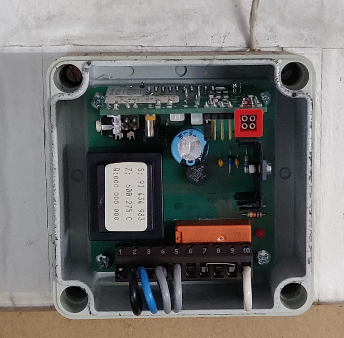

Gast #5669027
> Balun ist unnötig, eine Mantelwellensperre reicht.
Es gibt leider keinen Mantel. Der Empfänger hat nur eine Klemme (10) für
die Antenne.
Es ist zwar besser geworden, aber noch immer gibt es einen deutlichen
Reichweiten-Unterschied beim Einschalten des Lichts (25m, keine
Störungen) und Ausschalten des Lichts (12m, Empfänger gestört durch
Leuchten/Lampen).

Kurzes Feedback: wie angekündigt habe ich den kompletten Empfänger inkl.
Antenne etwa 2m weiter weg von der Leuchte montiert, direkt über dem
Garagentor.
Resultat: deutliche Zunahme der Reichweite. Es bleibt dennoch ein
kleiner Reichweiten-Unterschied zw. Licht einschalten und ausschalten,
aber damit kann ich nun gut leben.
